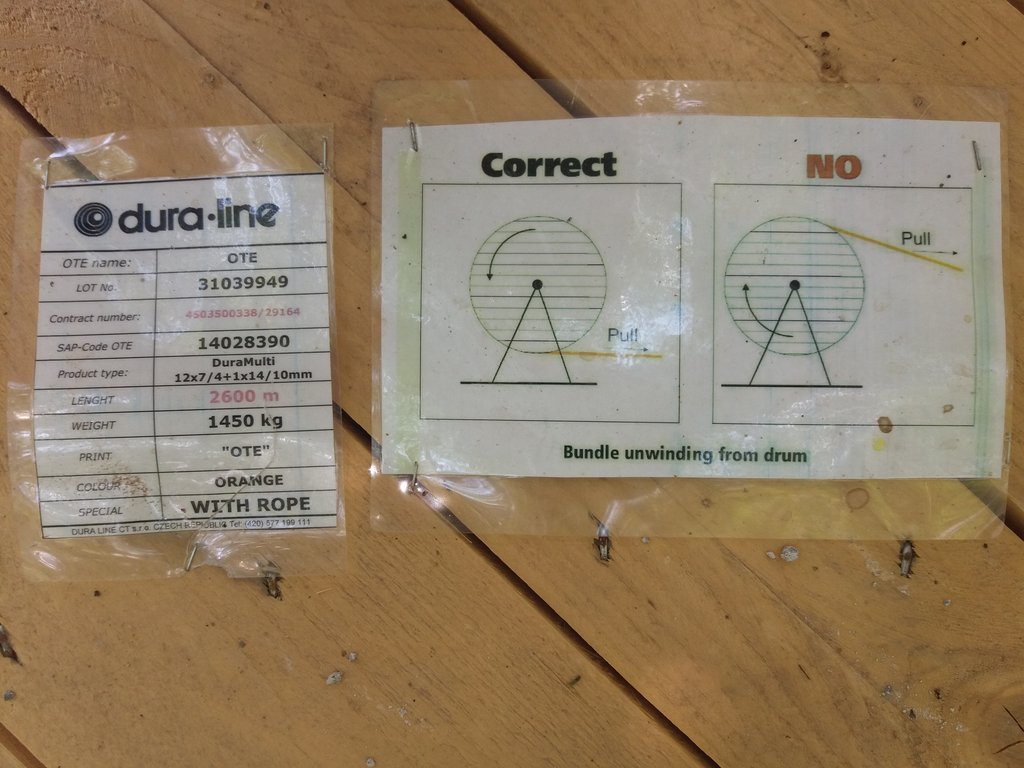

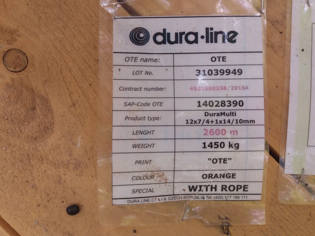

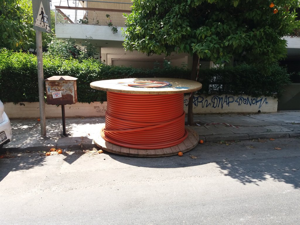

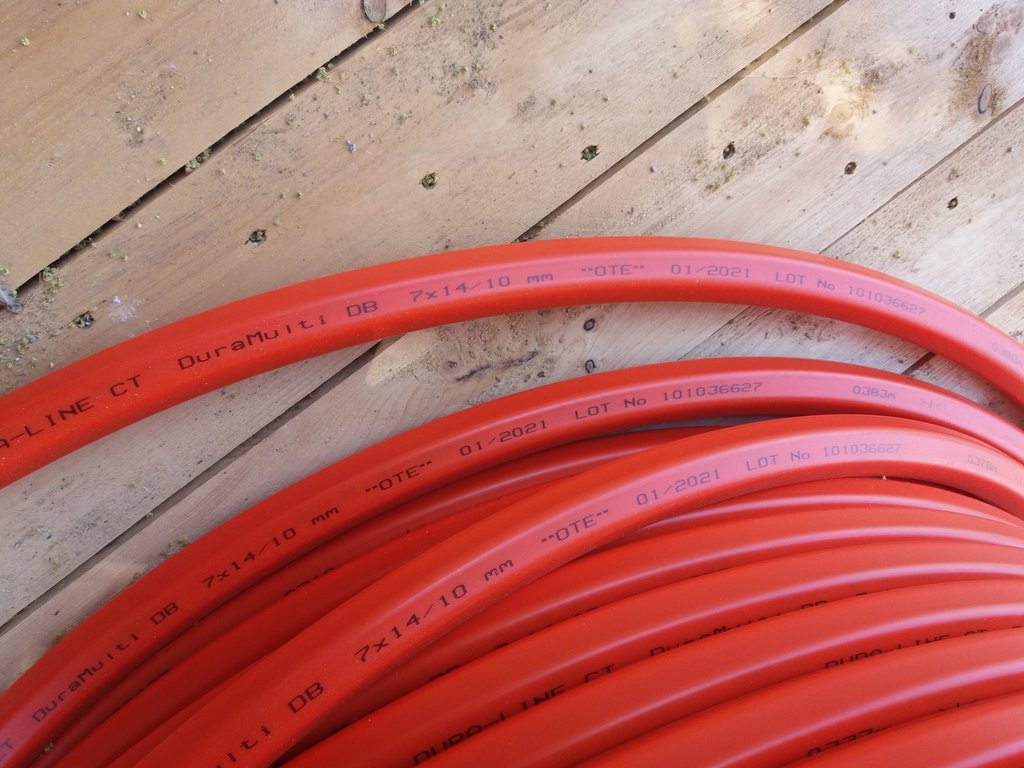

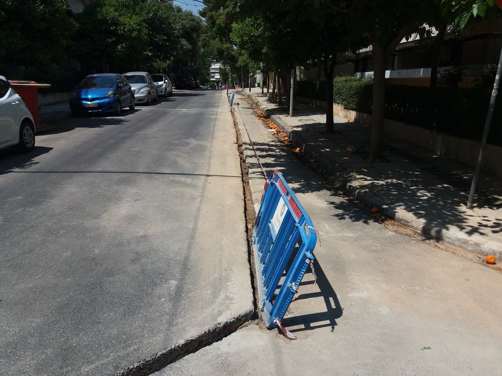

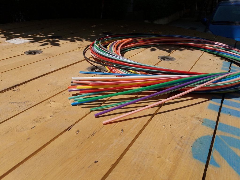

Ο ΟΤΕ συνεχίζει την τοποθέτηση οπτικών ινών στα Άνω Πατήσια γύρω από τη περιοχή της Πλατείας Παπαδιαμάντη και συγκεκριμένα στις οδούς Ταβουλάρη, Λυκούδη, Μαρκορά και Αγίας Λαύρας. Σήμερα συνεχίζονται οι εργασίες στη Λεωφόρο Ηρακλείου μέχρι την οδό Ορφανίδου. Έξω από το σταθμό των Άνω Πατησίων στη Λεωφόρο Ιωνίας υπάρχουν και 4 κύλινδροι με οπτικές ίνες.
