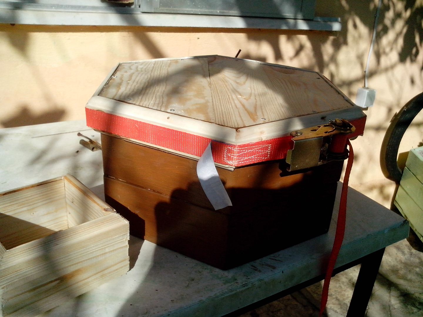

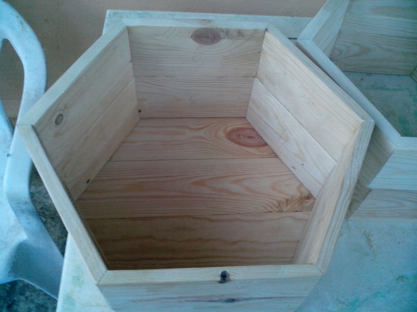

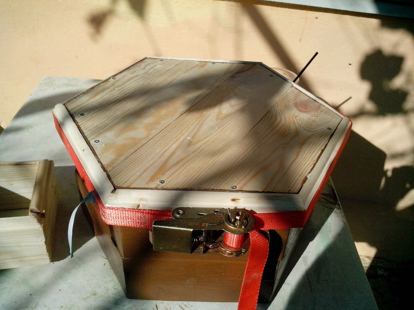

Εχω ξεκινηση την κατασκευη μιας εξαγωνη ξυλινης γλαστρας απο παλετες για δωρεα σε φιλοζωικο σωματεια για το παζαρι που θα κανουν.
Διαστασης καθε γωνιας ξυλων 20cm
πλατος 34,5cm
απο γωνια μεχρι γωνια 40cm
βαθος 19cm
Θελω να μαθω θα χρειαστει η οχι να βαλω απο μεσα γωνιες για να αντεξει το βαρος του χωματος; στις ποιο μεγαλες που ειχα φτιαξει πριν καιρο ειχα βαλει γιατι το βαθος ηταν και ποιο μεγαλο.
Επισης γνωριζεται κανενα τροπο για να μην την ξανα πατησω και καταστρεψω 1 ολοκληρη παλετα για να φτιαξω αυτα τα μικρα ξυλικα που εβαλα κατω για να καλυψουν των πατο.
Εδω και η φωτογραφιες.
Μετα το τριψιμο η ατελειες εφυγαν.
Μολις στεγνωσει η κολλα θα βαφτουν και θα μπουν για διακοσμητικα τα πεταλοκαρφια.
Ναι με κολλα ειναι, μονο ο πατος εχει βιδες και η ενωσεις προεκτασεις υψους δηλ στα κενα εχω βαλει προκα οπου με πολυ κοπο ευθυγραμμισα να κατσει σωστα το ενα τμημα με το αλλο χωρις να φαινονται τα καρφια απο μεσα.
Να σου πω την αληθεια μονο κολλα προσωπο με προσωπο δεν ξερω αν θα αντεξει .ισως να το ενισχυσεις με κατι πχ ψιλες ξυλοβιδες .απο μεσα μετι θα το ντυσεις;
Τα φαλτσα πως τα εκοψες;Δυσκολα στον υπολογισμο και την εκτελεση..Μαθηματικος εισα; :-))
Με φαλτσοπριονο αυτο απο τα lidl, την πρωτη φορα χρειαστηκε βεβαια πολλες δοκιμες σε παλια ξυλα μεχρι να βρω την σωστη γωνια, πληροφοριακα για εξαγωνες ειναι 30 μοιρες και για τετραγωνες 45 μοιρες, με το καλο οταν θα κανω μια αλλη που θελω αλλα σε 8γωνη η 12γωνοι εκει σιγουρα θα χαλασω αρκετο ξυλο μεχρι να βρω την σωστη γωνια.
Για αυρο ρωτησα να βαλω απο μεσα γωνιες, με ντυσιμο η θα του ριξω πισσα η θα βαλω πολλα χερια βερνικη παντος καιρου και απο πανω το γεωυφασμα.
