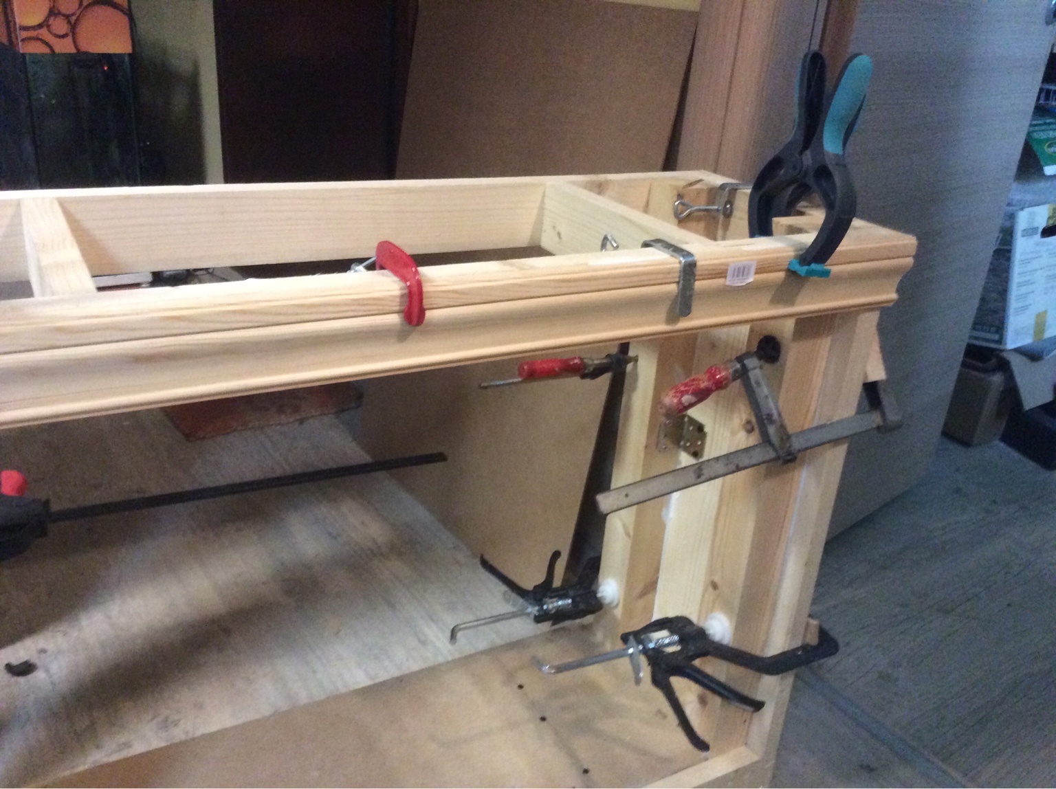

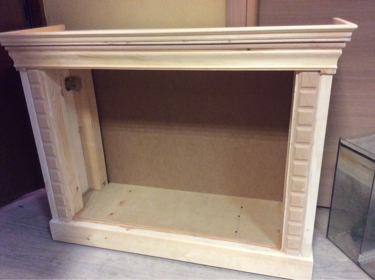

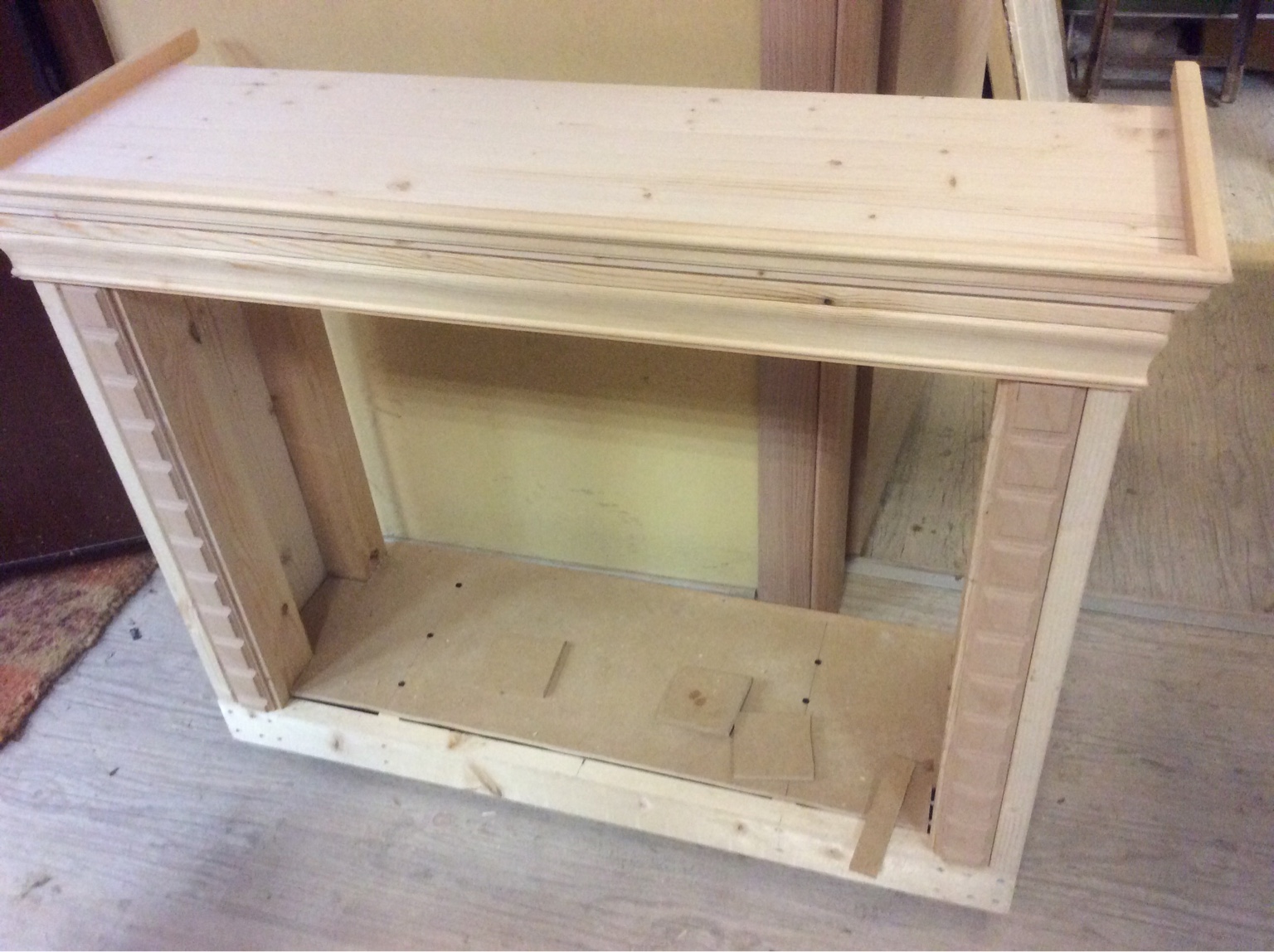

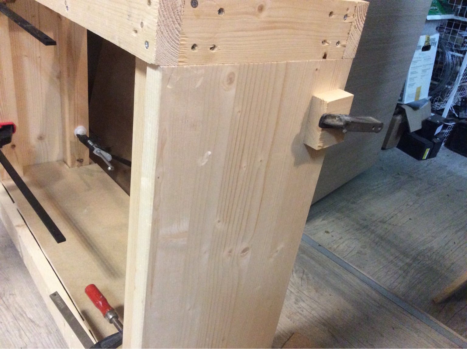

Κατασκευή Ενυδρείου..
//images.tapatalk-cdn.com/15/11/19/
Τελική μορφή...
