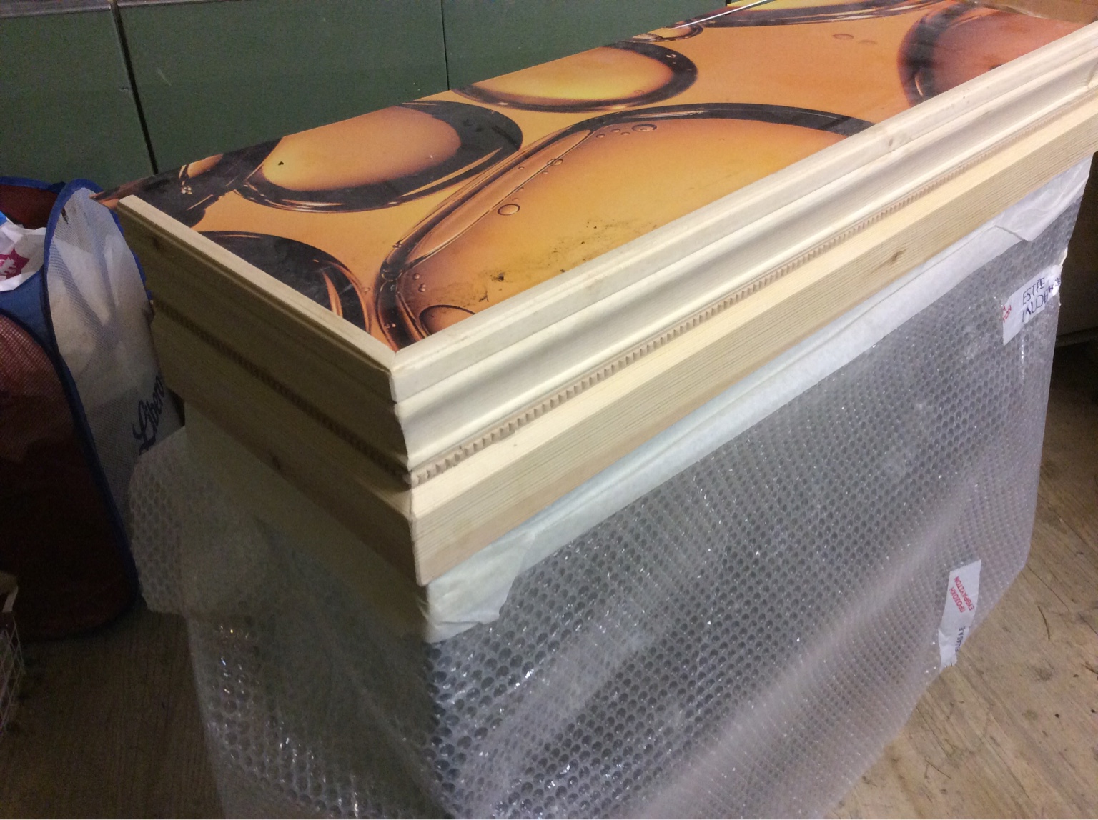

Μια φωτό ακόμη, πριν τοποθετήσω το ενυδρειο
Το βάψιμο το έκανα εγώ με πιστόλι.
Τώρα ετοιμάζω την φάσα του ενυδρείου.
Ετοιμο για βαφή..

Τα πηχακια με το σχεδιακι τετραγωνου μόνο είναι έτοιμα.
Παναγιώτη ακόμη μια φορά μπράβο.
Με βάζεις σε σκέψεις να ψεκασω λουστρο!!!
Καλα,εισαι απιστευτος,εχω εντυπωσιαστει.Ολες αυτες τις λεπτομερειες τις φτιαχνεις μονος σου;Με ρουτερ υποθετω;
Κάποια είναι έτοιμα όπως το πηχακι με τα τετραγωνάκια από Praktiker, επίσης και το ψηλότερο σημείο που είναι γωνία κορνίζας με πατουρα για να κάτσει στο αποκάτω ξύλο.
Τα δυο μεγαλύτερα τα έφτιαξα με router.

Το έπιπλο της γιαγιάς ήταν μεγάλη ταλαιπωρία.. Έτριβα με τρίβειο, έκαιγα με φλόγιστρο, ζεσταινα με πιστόλι αέρος, και φυσικά με remover. τέλος με Dremel έκατσα και καθάρισα όλες τις ξυλογλυπτες επιφάνειες.
