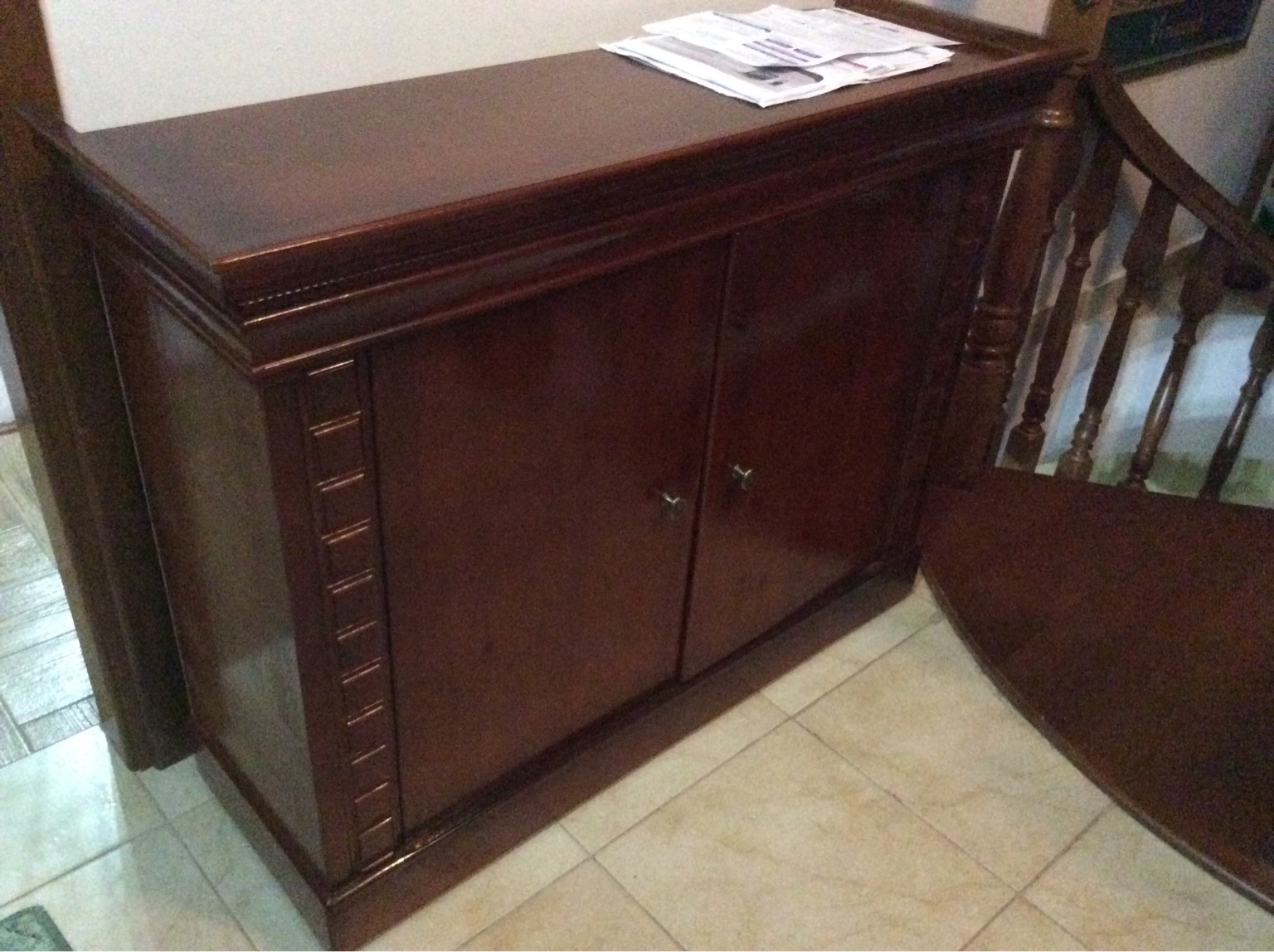

Ετοιμάζεται και το ενυδρείο .. Το οποίο θα τοποθετηθεί πάνω στο έπιπλο.
Έπιπλο!!!!!
Θέλω πληροφορίες για την βαφή η οποία θεωρώ πως είναι εξαιρετική.
Η βαφή είναι με πιστόλι αέρος.. Διάφορα στρώματα βαφής με ενδιάμεσο χρόνο για να στεγνώσουν και τρίψιμο με ψιλό γιαλόχάρτο πριν το τελικό πέρασμα.
Το καλό με το πιστόλι είναι ότι μπορείς να παίξεις με τις αποχρώσεις μένοντας περισσότερο χρόνο στην βαφή και σκουραινεις τις επιφανείες κατα περίπτωση..
Απάντηση: Re: DIY. Φτιαξ'το μονος σου! Ιδεες, projects και λυσεις.
Αισθητικά και οπτικά άψογο αποτέλεσμα.... Τελικά η βαφή ή και φινίρισμα με πιστόλι αναδεικνύει με άλλη φινέτσα την οποιαδήποτε κατασκευή.
Πανέμορφο, συγχαρητήρια. Τα πηχάκια από που τα προμηθεύεσαι; Τις κοπές τις έκανες με φαλτσοπρίονο;
Όλα τα υλικά από Praktiker και Leroy. Οι κοπές έγιναν με φαλτσοπριονο. Κόστος υλικών 110
Βαφή έγινε με λούστρο χρώματος απευθείας και έχει περίπου 4 περάσματα.
Κατασκευή Ενυδρείου..
Τελική μορφή...
Είναι απλά απίστευτο πως έδειξε το ελατακι με το λουστρο.
Ποιο προϊόν χρησιμοποιησες ?? Μαονι η απόχρωση? Αν έχεις βάλε ένα Λίνκ.
Απιστευτη δουλεια...!!!
Το λουστρο το περασες εσυ ή πηγες σε επαγγελματια?
και αν πηγες σε επαγγελματια ποσο στοιχιζει (με ενδιαφερει γιατι ετοιμαζω εναν μπουφε απο οξια και θελω να ξερω το κοστος για ενα τοσο καλο αποτελεσμα)?
Πραγματικα παρα πολυ καλη δουλεια...ΜΠΡΑΒΟ...!!!
Το πρώτο χέρι ήταν μαόνι, αλλά μου φάνηκε πολύ κίτρινο και δεν ταίριαζε με τα αλλά έπιπλα που ήταν καρύδια. Έτσι άλλαξα λούστρο και το γύρισα στο καρύδι.

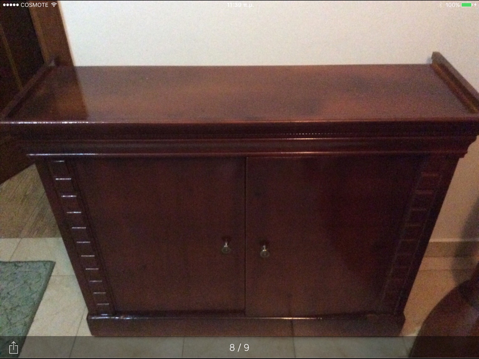

Το χρώμα το πήρα από τοπικό κατάστημα. Φωτό παρακάτω..
Μια φωτό ακόμη, πριν τοποθετήσω το ενυδρειο
Το βάψιμο το έκανα εγώ με πιστόλι.
