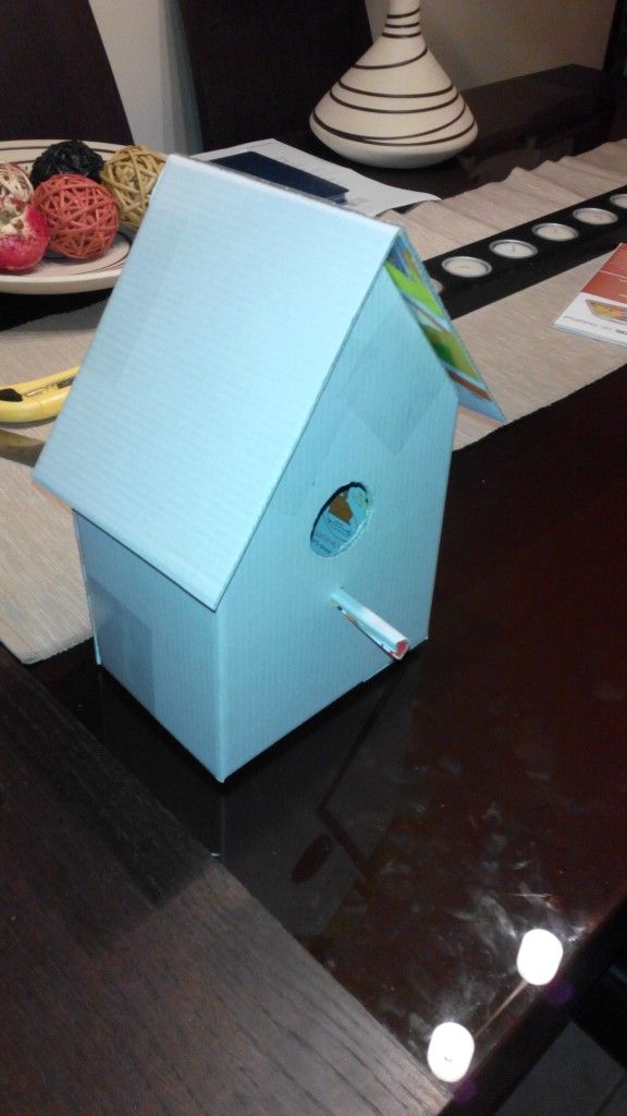

Πολυ ωραιο ειναι. Εχει περαστει με ρουτερ η το στρογγυλεψες με το χερι;
Αυτο ετοιμαζω να φτιαξω με τα μικρα. Κλασικα εχω το φαλτσοπριονο αλλα παλι θα επιλεξω το δωρεαν κοψιμο του Λερου γιατι ειναι ευκολο και δεν πρεπει να καθαρισω ΟΛΟ το μπαλκονι μετα. Απο κοντρα πλακε συμηδα 6χιλιοστων.

οχι ρουτερ δεν εχω.με το χερι ολα.κοψιμο με σεγα το σεδιο που εκανα και μετα λιγο τριψιμο με γυαλοχαρτο.
