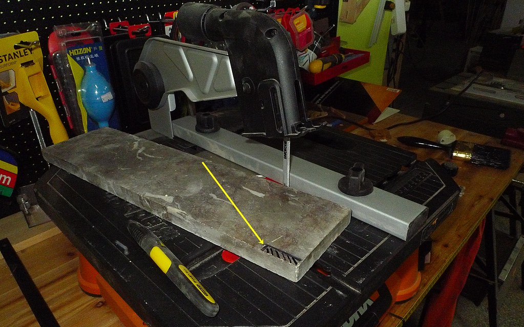

Eιναι ο διαολος μου η κοπη μαρμαρων, πολυ βρωμα/σκονη ακομα και στο πιο μικρο κοψιμο.
Επρεπε να γινει ενα δοντι σε ενα μαρμαρακι για να ταιριαξει σωστα η εφαρμογη του.
Εδω φαινεται το μαρμαρο και το σημειο που πρεπει να αφαιρεθει.

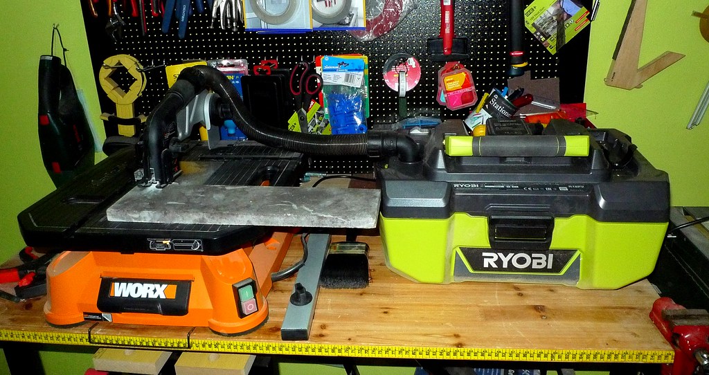

Επειδη καθε μαστορεμα ειναι καλο να το βλεπεις και σαν παιχνιδι, σκεφτηκα να χρησιμοποιησω την παγκοσεγα της worx που σπανια πλεον την χρησιμοποιω μαζι με μια ειδικη λαμα.
Λογω της πολυ σκονης που αφηνει η κοπη του μαρμαρου ηταν απαραιτητη και η χρηση μιας σκουπας. Η 18βολτη Ryobi συνδεθηκε ευκολα με το συστημα απορροφησης της Worx.
Σκονη σχεδον μηδεν αν και με την σεγα η σκονη ειναι περιορισμενη σε σχεση με τον τροχο! Και με τον οδηγο η κοπη εγινε πανευκολα και εντελως ευθεια.

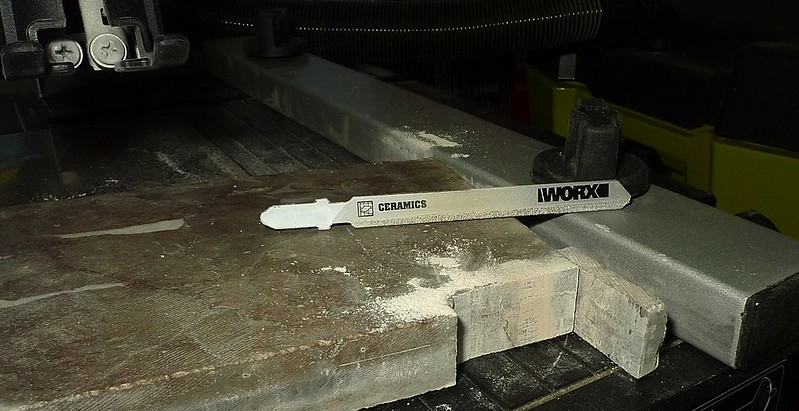

Εδω η λαμιτσα για κεραμικα της Worx που αποδειχτηκε πολυ καλη και ανθεκτικη καθως το μαρμαρο ηταν ~18μμ παχυ και αυτες οι λαμες ειναι για κεραμικα μεχρι 10μμ και μαξ.15μμ.
Θα προσθεσω στη λιστα, λαμες για κεραμικα της Βοsch καθως βλεπω οτι η κοπη κεραμικων/πετρας ειναι πολυ βολικη και πολυ ακριβης στην παγκοσεγα.

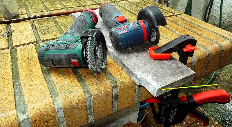

Επρεπε να γινει και μια λοξη τομη στο μαρμαρακι, αλλα εκει ειπα να χρησιμοποιησω ετσι για την χαρα τον δισκο κοπης για πετρα της bosch o οποιος ειναι καταπληκτικος με το τροχακι.
Το φινιρισμα θα γινει με το φτερωτο δισκακι πανω στο τροχακι της Parkside το οποιο ειμαι τυχερος γιατι εχει αποδειχτει πολυ καλο.
Η κοπη εγινε εξω καθως η σκονη απο το μαρμαρο με τον τροχο παει συννεφο..
Είναι πολύ καλό να εχεις μεγάλο ευρως εργαλείων ακόμη και για δουλειές μια στο τόσο...
Ενώ ξέρω ότι υπάρχουν λαμιτσες για κεραμικά δεν μου γέμιζαν το μάτι ότι μπορούν να κόψουν μάρμαρο και μάλιστα τόσο καλά...
Το πιο σημαντικό είναι ότι έγινε δουλειά εντός χωρου που 99/100 θα τις έκανε εκτός...Στα πολύ συν...
Όσο αφορά την σκόνη μπορεί κάποιος να την αποφύγει βάζοντας λίγο νερό πάνω στο υλικό κοπης..

O δισκος του γωνιακου τροχου και η λαμα της σεγας ειναι ξηρας κοπης, δεν χρειαζονται ραντισμα με νερο.
Ομως, αναλογα το παχος και το υλικο που κοβουμε, ειναι καλο να σταματαμε καθε λιγα εκατοστα για να κρυωνει η λαμα.

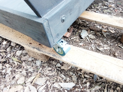

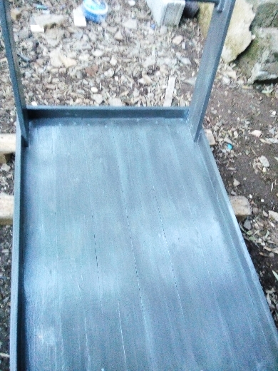

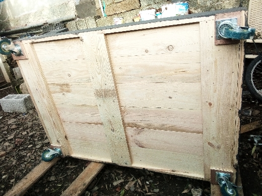

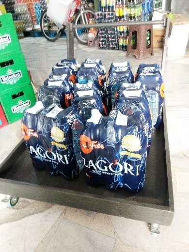

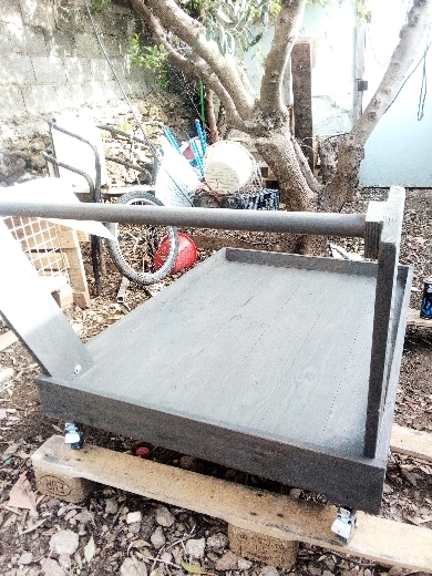

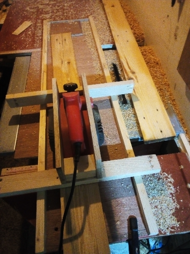

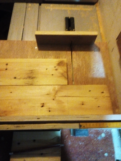

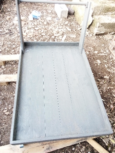

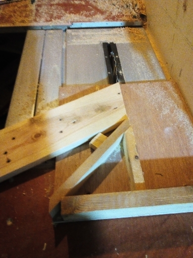

Υπήρχε ανάγκη στο μάρκετ για ένα μέρος που θα βάζαμε τα νερά αλλά χωροσ ουσιαστικά δεν είχαμε οπότε σκέφτηκα αυτό μια πλατφόρμα με ρόδες που και εύκολα θα φωρτονεται και ποσότητα αρκετή θα παίρνει (30 εξάδες)θα πηγαίνει εκεί που θες και θα ταιριάζει με των χωρο.Για την κατασκευή τησ χρειάστηκα 15 μπαλετοξυλα και ένα ξύλινο κουρτινόξυλο για χερούλι.Τα ξύλα πλανιαριστηκαν στον οδηγό που είχα φτιάξει (απίστευτη ευκολία και ακριβεια)κοπηκαν στο δισκοπρίονο και στοκαριστικαν με κόλλα και πριονίδι.Σήμερα έκανα το τεστ στην αποθήκη μέχρι 20 νερά τα πήγε περίφημα στα 30 ζορίστηκε λίγο αλλά την δουλειά την έκανε.

Μπραβο μαστορες παντα τετοια, ομορφες πατεντες και κατασκευες!!
Νεκταριε οντως πολυ χρησιμο και βολικο. Πως το στερεωσες στην πορτα?
Κυριακο γλυτωσες καμποσα λεφτα με το αυτοσχεδιο καροτσι, ευγε :a0210:
