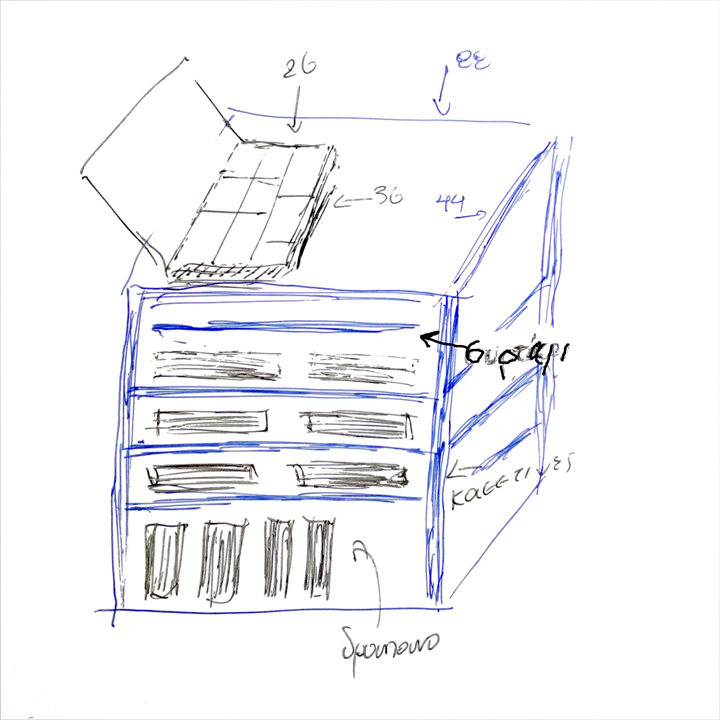

λοιπον επειδη σας παιδευω, να ενα σχεδιακι
μια που οι κασετινες ειναι 28χ36 συνηθως, χωρα 2 σε καθε επιπεδο αν πανε μαχαιρι. μια στο συρταρι και δυο στο πανω μερος, θα μου κανουν 3 ανοιχτες για να παιρνω υλικα
