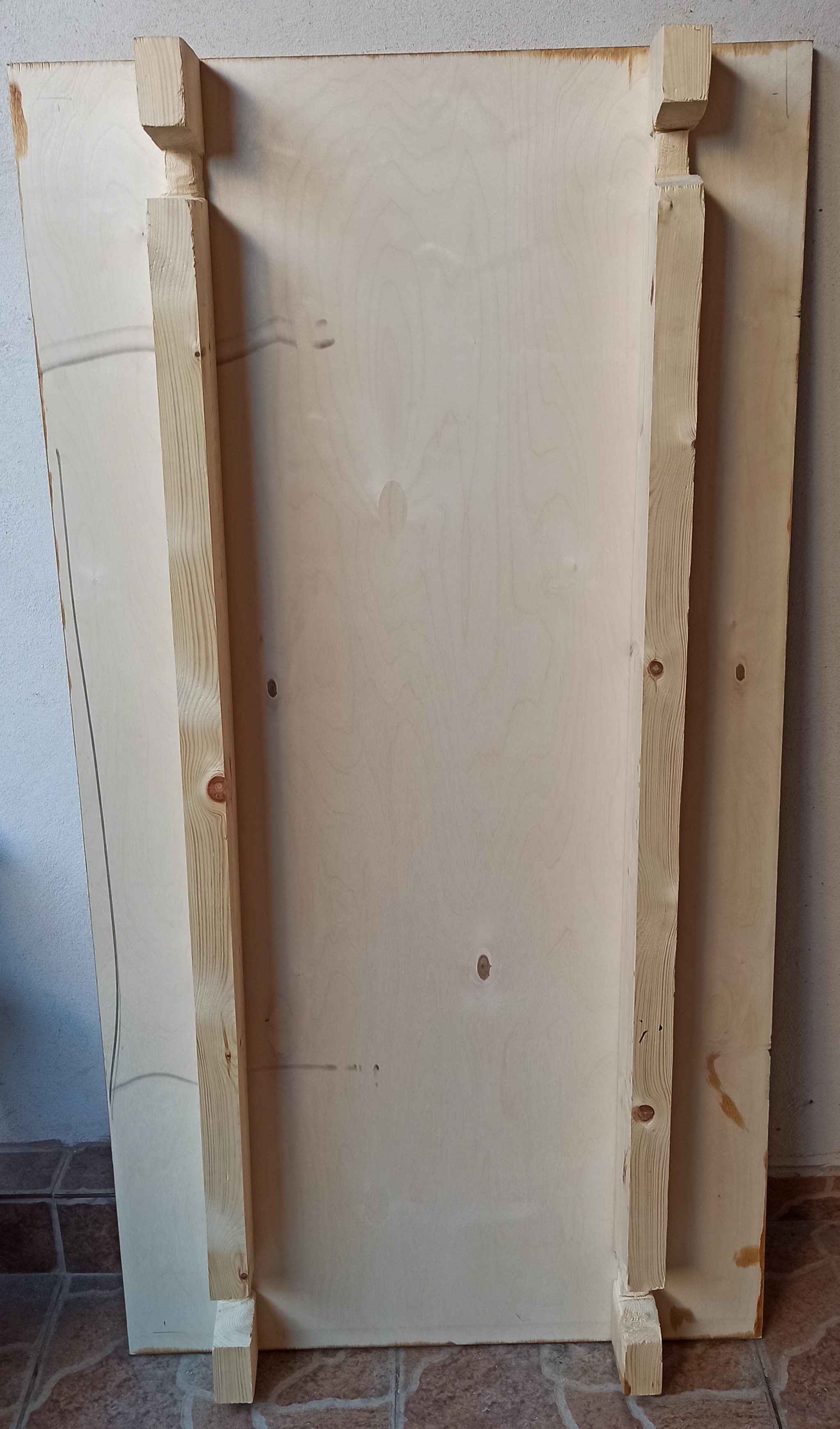

Μιας και είμαστε κλεισμένοι μέσα λόγω πανδημίας, έχω μπει στην πρίζα για να κάνω διάφορες εργασίες, για να περνάει η ώρα μου και να δημιουργώ. Ποτέ μα ποτέ στην ζωή μου, δεν έχω ασχοληθεί με κάτι τέτοιο, δεν πιάναν τα χέρια μου που λένε και όλα τα πλήρωνα.
Έτσι εντελώς ξαφνικά, μου ήρθε αναλαμπή και άρχισα να εξοπλιζομαι με εργαλεία, για να αρχίσω να δημιουργώ. . . . .
για αρχή, αποφάσισα να φτιάξω έναν πάγκο εργασίας.

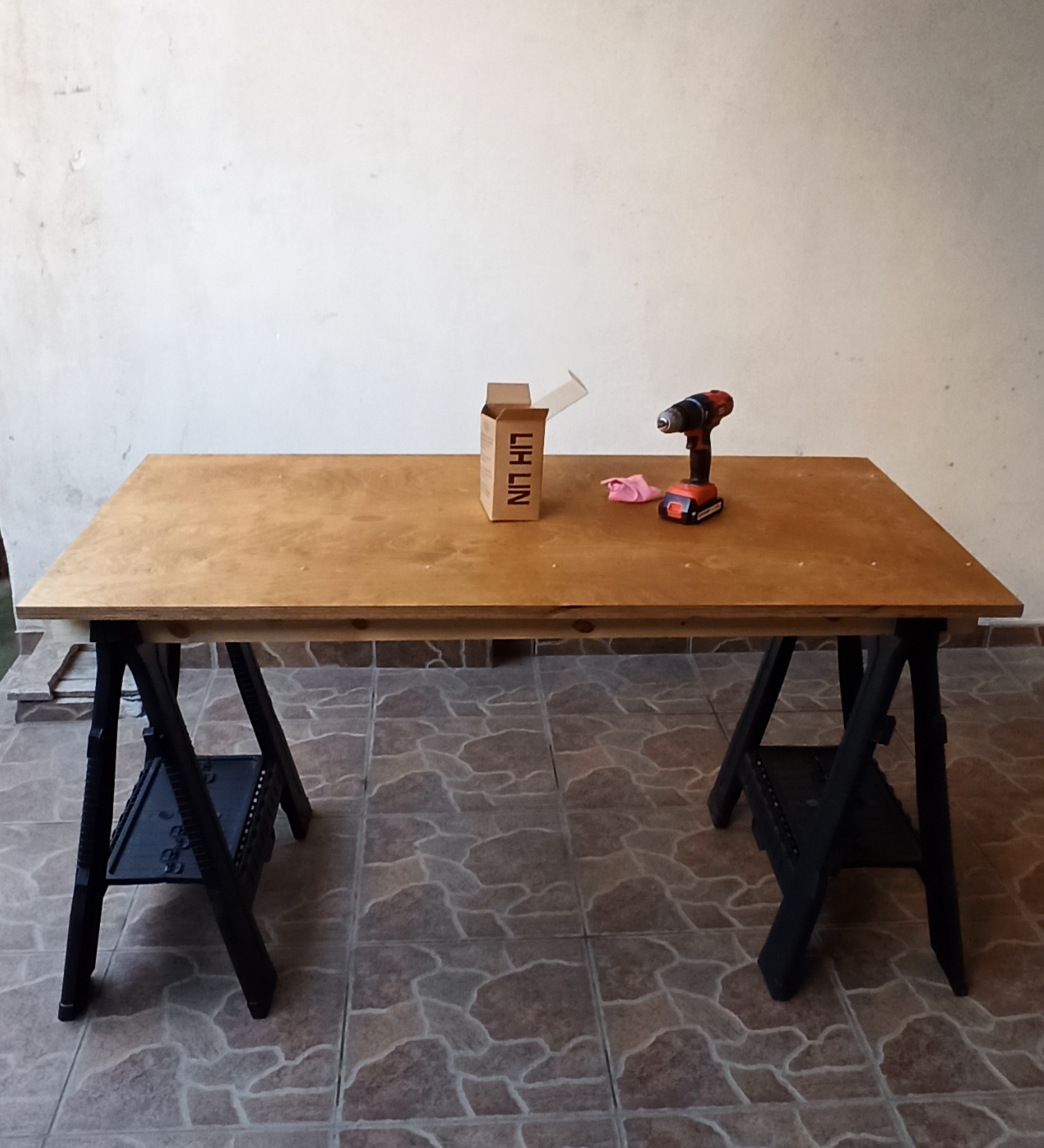

Πήγα στον Στεργιου στο παλατάκι Χαϊδαρίου και πήρα ένα φύλλο κόντρα πλακέ συμίδα Ρωσίας, πάχους 21 χιλιοστών και δύο δοκαράκια και άρχισα το έργο, το οποίο και τελείωσα. Εντάξει σαν αρχάριος, δεν έκανα τα καλύτερα κοψίματα και δουλειά, αλλά έστω και με την απειρία, τα κατάφερα. Πήρα και βερνίκι εμποτισμού ξυλου, απόχρωσης ανοιχτή καρυδιά, πέρασα την πάνω μεριά του παγκου και έτοιμος....
Ωραιος...και καλη αρχη με τα μαστορεματα.....!!!
Ερωτηση...τα καβαλετακια της Stanley τι λενε..;..
Γιατι για να τα προοριζεις ως βαση παγκου θα πρεπει να εχουν αντοχη....

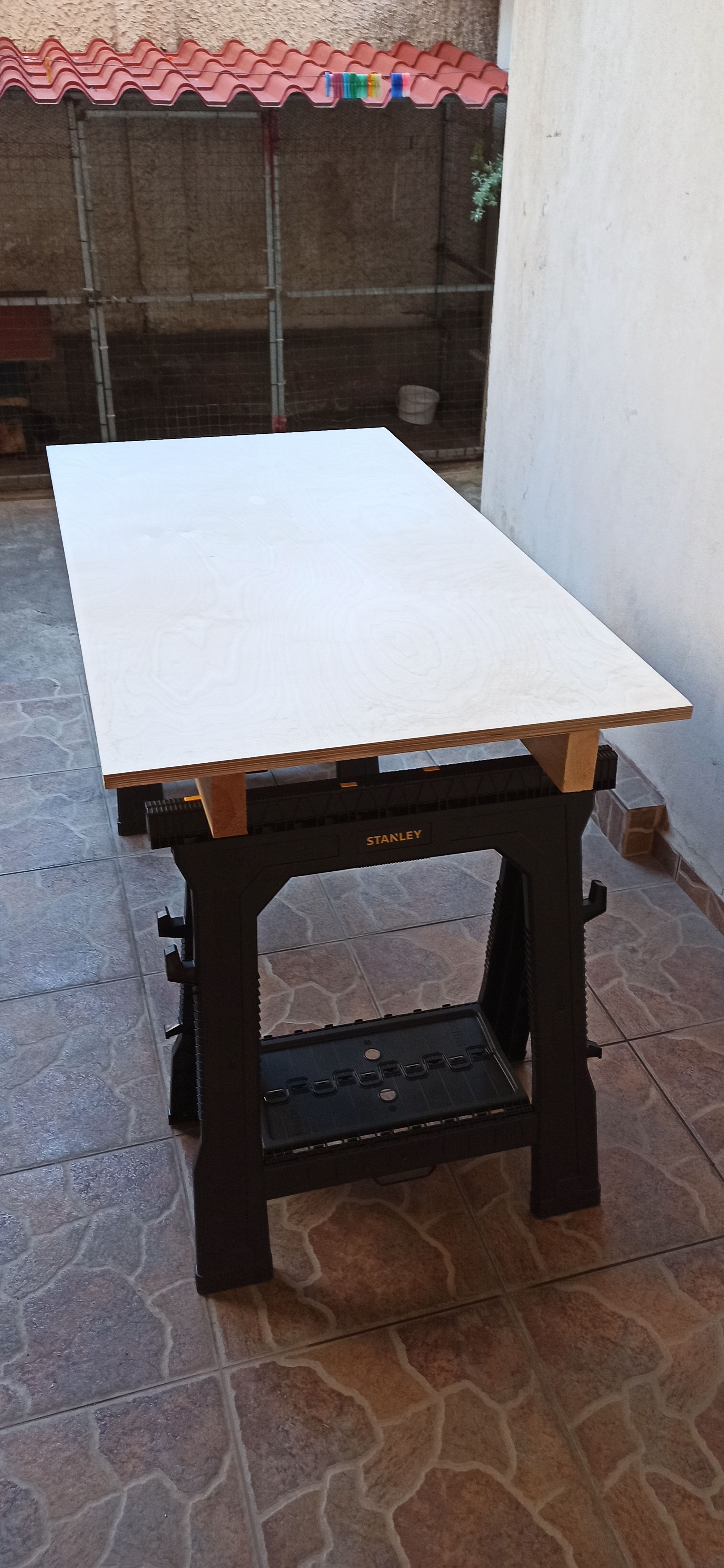

Τα καβαλετα τα πήρα από τον Γεωργακοπουλο στο Περιστέρι 47 .
Οτι ψωνίζω, το παίρνω είτε από έρευνα και φυσικά να έχει πολλές θετικές κριτικές, ή από σύσταση φίλων. Τα συγκεκριμένα έχουν προδιαγραφές αντοχής 450 κιλών βάρους.. https://www.skroutz.gr/s/9058180/Stanley-Καβαλέτο-STST1-70713.html
https://youtu.be/Bq5GL2hlj8A
Eιναι πολλα τα 450 κιλα, αρα θα ειναι πολυ στιβαρα τα συγκεκριμενα καβαλετα.

Τα καβαλέτα αυτά τα έχω πετίπου 5-6 χρόνια.
Καλά είναι, και αντέχουν και βάρος, δεν έχω τεστάρει βέβαια τα 450 kg αλλά ίσως και να τα αντέχουν.
Αυτό που δεν αντέχουν είναι αν πατήσει κάποιος το κάτω σκαλί, εκεί που ανοιγοκλείνει. Τα έδωσα στο μπογιατζή να κάνει τη δουλειά του αλλά έπεσα μάλλον σε βλάκα. Πάτησε στο κάτω σκαλί και, δε φτάνει που μου το έσπασε, πήγε να σκοτωθεί κιόλας.

Εσύ λες για το μοντέλο FATMAX. Τα συγκεκριμένα, κάνουν 45-47 και είναι αυτά στο λινκ που έβαλα..
Ναι δεν αντιλεγω..αλλα το ενα αλλο το αλλο..ισως και για αλλη χρηση......απλως εγω θελω να τα μεταφερνω ευκολα και αυτα ειναι πολυ εξυπηρετικα....

Καλό είναι να ξέρεις τις δυνατότητες κάθε εργαλείου και να τους φέρεσαι ανάλογα. Μ´ αυτά τα καβαλέτα φτιάχνεις σίγουρα έναν λειτουργικότατο και πολύ στιβαρό πάγκο αλλά και με κάποιους περιοριςμούς,
Φαντάζομαι κι εσύ, σ´αυτό το πάγκο, δεν έχεις σκοπό να βάλεις πάνω μέγγενη και ν´αρχίσεις να κοπανάς.
Προφανώς, γι'αυτό έγραψα οτι μάλλον έπεσα σε βλάκα.
Και όμως!!!!!
Θα βάλω μεγγενη και συγκεκριμένα αυτή: https://www.xristoueshop.gr/meggenh...BfdHlwZSI6IndlYiIsImNwIjoiZiIsInRhZ3MiOiIifV0
Τώρα δεν ξέρω αν χτυπάω, αλλά θα την χρησιμοποιώ όταν πρέπει. Κοψίματα-κολλήματα, σίγουρα...
Βέβαια δεν θα την έχω μόνιμα πάνω. Θα την βιδωσω σε ένα σανίδι από μπαλέτα και θα την πιάνω στον πάγκο με σφιγκτηρες. 😊😊
