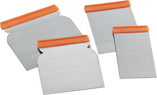

Θα αγορασεις ειδικο αφαιρετικο βερνικι (remover). Ειναι παχυρευστο και το απλωνεις με πινελο. Αυτο μαλακωνει την λακα που την αφαιρεις με μια σπατουλα.
Διαβασε τις οδηγιες του αφαιρετικου.
Αντί για σπάτουλα, ο Νίκος μπορεί να χρησιμοποιήσει ξύστρα (υπάρχει σε πολλές μορφές) που βγάζει πολύ πιο εύκολα το αφαιρετικό και το υλικό που θέλουμε.
Οι ξύστρες αυτές χρησιμοποιούνται για την αφαίρεση του antifouling (μοράβιας) στα σκάφη και μπορεί να τις βρει στα καταστήματα και χρωματοπωλεία με ναυτιλιακά είδη.

Έχω και τις δύο ξύστρες αλλά είσαι λίγο μακρυά για να στις δανείσω να κάνεις τη δουλειά σου.
Η 2η ξύστρα έχει λάμα, που στερεώνεται στη λαβή με μια βίδα και αλλάζει θέση.
Πέρυσι έξυσα τον καναπέ μπαμπού για να καθαρίσω το πολυκαιρισμένο και ξεφτισμένο βερνίκι, χωρίς να βάλω αφαιρετικό, και τον έβαψα πάλι.
Πριν καιρό πήρα ένα ζευγάρι ξύστρες της banco και μου έχουν βγάλει απίστευτη δουλειά με τις διάφορες λάμες που παίρνουν.

Δεν εχω καταλαβει γιατι αυτες οι ξυστρες ειναι καλυτερες απο μια σπατουλα. Ας ριξει ο ενδιαφερομενος μια ματια στο λερου, εχει και η Dexter κατι ξυστρακια πολυ φτηνοτερα απο τα Bahco.
ΥΓ Τωρα καταλαβα οτι μιλαμε για τα πορτακια και οχι για το υπολοιπο επιπλο.
Αν έχεις καταφέρει να καθαρίσεις παντζουρι ή παράθυρο απο 4-5 στρώσεις βερνίκι με σπάτουλα πάω πάσο. Επίσης υπάρχουν στα έπιπλα αρκετές ακμές η λακούβες στο μήκος στις οποίες δυσκολεύομαι να καταλάβω πως γίνεται αυτό με τη σπάτουλα, αλλά εάν έχεις κάποιο βίντεο η φωτό μπορεί και να μας λύσει τα χέρια, γιατί έχω πολυ δουλειά ακόμα.

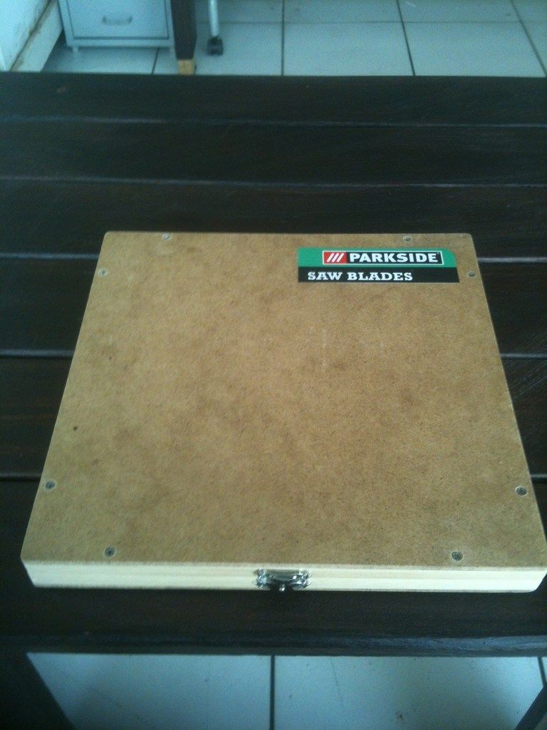

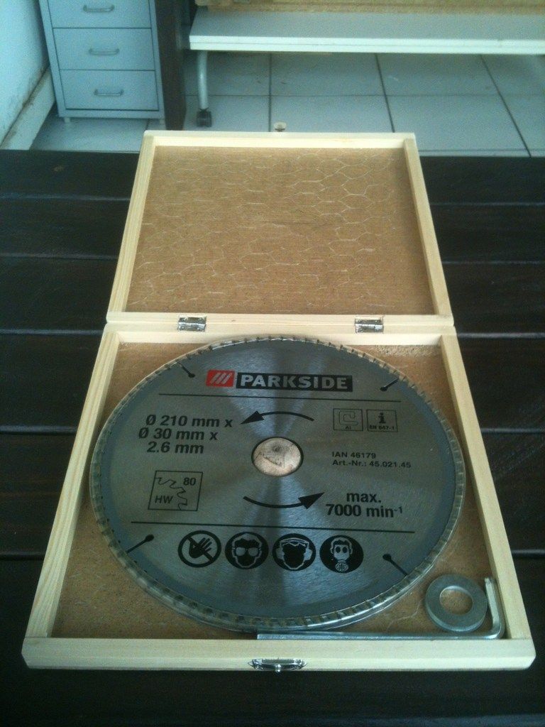

Κατι πολυ απλο που εφτιαξα πριν λιγο , ενα κουτι αποθηκευσης δισκων απο πηχακι 1x1 και χαρμποτ . Στην μεση καβιλια 2,5 για να μην μετακινουνται .
Πολυ καλος! Μου αρεσει η ιδεα.
Αυτα τα μινι μεντεσεδακια και κουμπωματα που τα βρισκεις?
Σε μαγαζι με αξεσουάρ επιπλοποιιας σιδηρικα βιδες κλπ
και σε μαγαζι με ξυλομοντελισμο . Ειναι τα ίδια που βάζεις και σε τάβλι .
Ευκαιρία τωρα με το τορνακι να φτιάξεις και καβιλια 2,5 εκατοστων ! :-)
Ευχαριστω. Σε χρωματοπωλεια δεν εχουν τοσο μικρα. Μονο απο ιντερνετ παραγγελω.
Οπως το λες! Εχω μαζεψει καμμια δεκαρια παλια σκουποξυλα που περιμενουν :)))
Πολυ εξυπνο και πρακτικο!

Η κατασκευή σου για την αποθήκευση δίσκων μου θυμίζει κασετίνες ζωγράφων. Και βέβαια η ετικέτα με τη περιγραφή είναι το κερασάκι στη τούρτα.
Σωστός ! Εφτιαχνα κασετινες για εργαλεία , μολύβια και χρώματα οταν έκανα σχέδιο κλπ .
