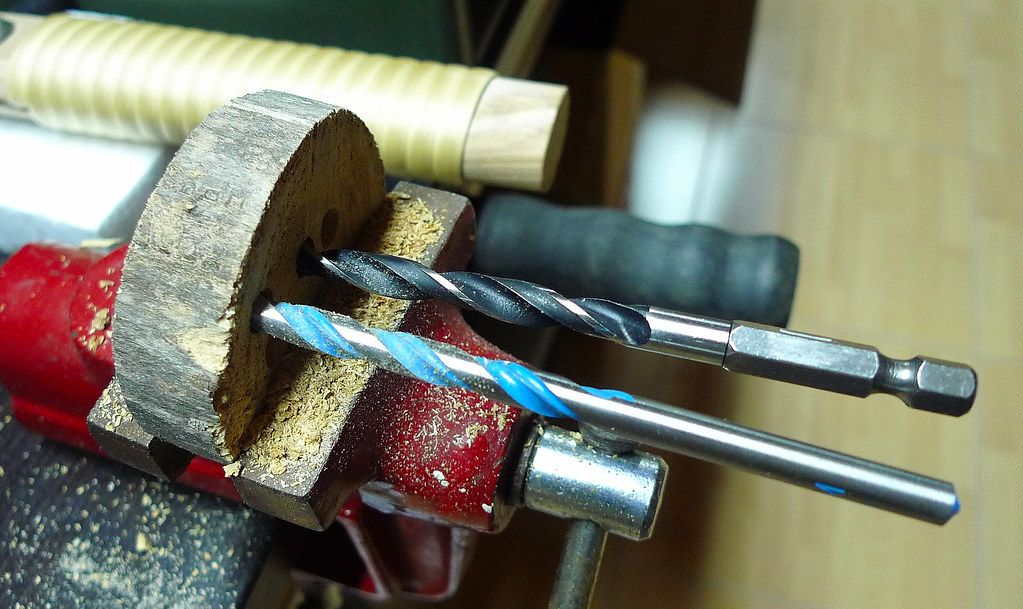

Δοκιμη στα καινουρια τρυπανια της Bosch multiconstruct CYL-9.
Εχω παρει ενα σετακι απο τα νεα τρυπανια της bosch τα οποια τρυπανε ξυλο, μεταλλο και μπετο/πετρα με το ιδιο τρυπανι.
Ειναι καλο να εχεις ενα τετοιο σετ μαζι σου και να μην χρειαζεται να κουβαλας διαφορων ειδων τρυπανια ξεχωριστα.
Η δοκιμη που εκανα με ικανοποιησε πληρως. Τα νεα τρυπανια της bosch ειναι ικανα να τρυπανε ολα τα υλικα λογω της μυτης καρβιδιου που διαθετουν.
Εδω μια φωτο στο τεστ που εκανα σε ξυλο (καρυδια) με ενα αμιγως τρυπανι για ξυλο bosch και το νεο μπλε CYL-9 της bosch.
Μιχάλη μιας και στην φώτο δεν φαίνεται καλά, υπάρχει διαφορά στην ποιότητα της τρύπας (το πόσο καθαρό κόψιμο είχε), σε χρόνο τρυπήματος υπήρχε μεγάλη απόκλιση ή σε ανεκτά επίπεδα;
Μήπως μπορείς να κάνεις και μια δοκιμή σε μέταλλο, εκεί πιστεύω θα έχουν διαφορά.
Διαφορα στο μεταλλο δεν υπαρχει.
Η διαφορα στο ξυλο ειναι ελαχιστη αναφορικα με τον χρονο διατρησης. Το bit ξυλου με την ακιδα στην ακρη εχει ενα αβανταζ αλλα ουσιαστικες διαφορες δεν υπαρχουν.
Την φωτο παραπανω την ανεβασα για να δειξω πως ειναι οπτικα το συγκεκριμενο bit CYL9
