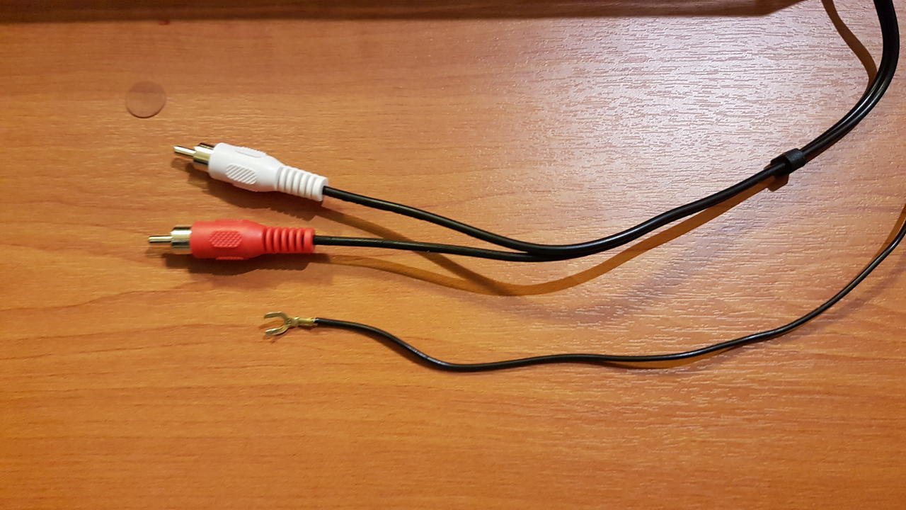

Λοιπόν αλλάχτηκαν και τα rca και το καλώδιο γείωσης με αρκετά καλύτερης ποότητας από αυτά που είχε ενσωματωμένα.
Όχι τίποτα extreme κόστος καλωδίων και εργασία περί τα 60€, όμως πράγματι το χρειαζόταν υπήρξε βελτίωση. Όχι βέβαια τόση όσο όταν άλλαξα τη κεφαλή, αλλά μια γενική βελτίωση υπάρχει, κυρίως στο ότι είναι πιο << ισορροπημένος >> ο ήχος σε όλο το φάσμα και πιο ευδιάκριτες κάποιες λεπτομέρειες, που πριν υπήρχε μια κάποια ασάφεια.

Το πήγα στο τεχνικό, το άνοιξε αφαίρεσε τα καλώδια που είχε από το εργοστάσιο , rca και γείωσης ( κυριολεκτικά της πλάκας ήταν ) και σύνδεσε άλλα αρκετά καλύτερης ποιότητας και σε καλώδιο και σε βύσματα, δε θυμάμαι μάρκα , όχι πάντως κάποια γνωστή και τίποτα extreme, αλλά τη δουλειά τους την έκαναν. Η όλη δουλειά το πολύ μισή ώρα υπόθεση. Εύκολα, τώρα που το είδα, το κάνει και κάποιος που πιάνει το χέρι του. Αν δηλαδή αποφασίσω, έτσι για να έχω να ασχολούμαι , να του βάλω ακόμα καλύτερο καλώδιο ( που δε νομίζω να ασχοληθώ ) θα το κάνω μόνος μου

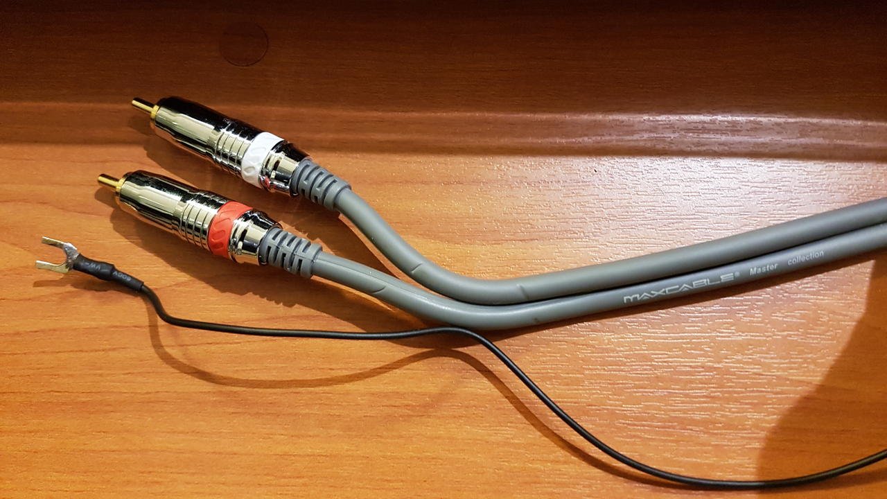

To καλώδιο τι γράφει πάνω;;;
Μπορείς να βάλεις μια φώτο;;

Eδώ είμαστε :
Τα καινούργια είναι τα << MAXCABLE Master collection >>.
Λοιπόν τι λέτε;
