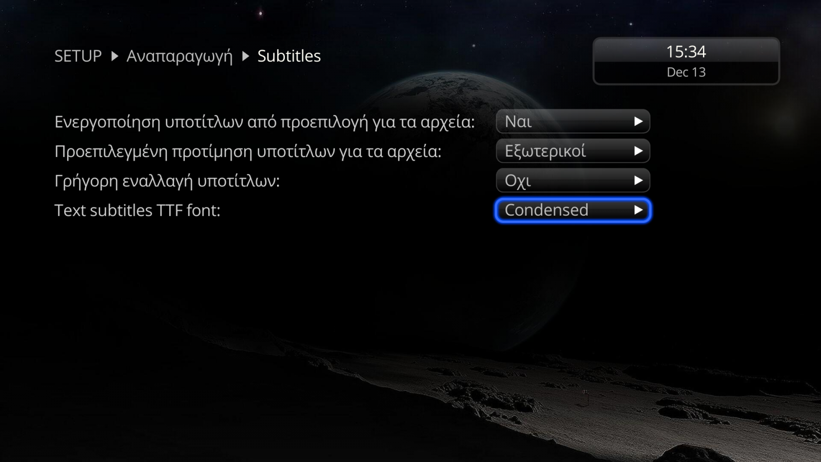

Δεν καταφερα να παιξω εξωτερικους srt,με ιδιο ονομα οπως η ταινια στο DUNE.Ειναι θεμα εκδοσης?Επειδη ειναι beta?
Στις ρυθμίσεις του DMC έχεις επιλέξει να παίζει Ελληνικούς εξωτερικούς υποτίτλους?
