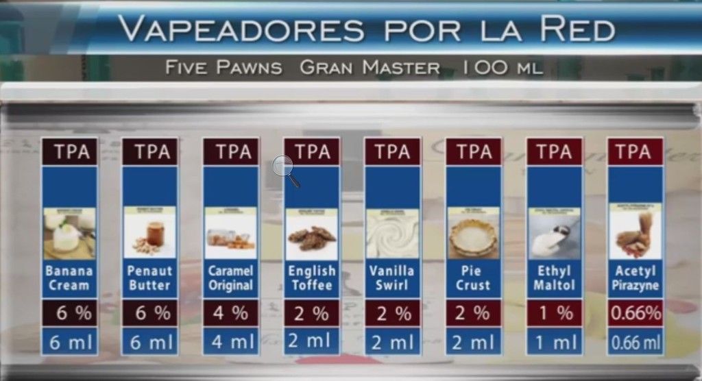

Εδώ βλέπεις τη σύνθεση του Grandmaster που φτιάχνω, τηρώντας κατά γράμμα και ευλαβικά τις δοσολογίες του Ισπανού. Και όπως ακριβώς τις συστήνει, με αρώματα της TPA και βάσεις της Pink Mule. Ένα ακόμα στοιχείο που κάνει ακόμα πιο έντονα τα υγρά της Five Pawns είναι ότι είναι ισορροπημένα με 50%VG-50%PG.
Όσοι έχουν μυρίσει τον κλώνο του Grandmaster και το γνήσιο, είτε στα 6mg είτε στα 12mg, θεώρησαν ότι τα δύο υγρά είναι πολύ κοντά, τουλάχιστον κατά 80-90%, και το πιο κουφό είναι ότι σχεδόν όλοι προτιμούσαν τη μυρωδιά του κλώνου από το γνήσιο! :flipout:
Για τις δοσολογίες στα αρώματα που αναφέρεις ότι σου αρέσουν, είμαστε κυριολεκτικά άσπρο μαύρο, τοποθετημένοι δηλαδή διαμετρικά αντίθετοι. Εσύ είσαι στο στρατόπεδο του "λυκάνθρωπου" που ατμίζει το περισσότερο διάστημα σκέτες βάσεις ή βάζει ελάχιστο άρωμα, κάποιες σταγόνες μόνο. Εμένα μου είναι εντελώς αδύνατον να ατμίσω σκέτες βάσεις, το δοκίμασα αρκετές φορές. Η αίσθηση του ότι εισπνέω/εκπνέω "αέρα κοπανιστό" μου είναι εντελώς ανυπόφορη, μου θυμίζει ανάλατο φαγητό μαγειρεμένο στον ατμό! Συμπεριφέρομαι ατμιστικά δηλαδή, όπως ακριβώς τρέφομαι, ξετρελαίνομαι δηλαδή για φαγητά στο τηγάνι, τίγκα στο αλάτι και στο πιπέρι, κόβω φλέβα για τα έντονα καυτερά και πικάντικα κτλ., ενώ σιχαίνομαι κυριολεκτικά οτιδήποτε θεωρείται υγιεινό, όπως τα φαγητά στον ατμό που κάνει η γυναίκα μου, για να τα φάει αυτή φυσικά, εννοείται ότι κάνει άλλο φαγητό για εκείνη και άλλο για μένα. :flipout:
Η γνώση π.χ., του ότι αυτή η διατροφή θα με στείλει νωρίτερα να βλέπω τα ραδίκια ανάποδα, δεν με σταματάει καθόλου, τουλάχιστον προς το παρόν...
Κατανοητό το γούστο και δεν μπαίνει θέμα συζήτησης :)) Kι εμένα μου αρέσουν κάποια αρώματα και έχω κολλήσει με κάποια απο αυτά όπως το usa silver tobacco της holy juice. Αλλά αν βγεί έντονο το άρωμα, ταβλιάζομαι.
Μια παρατήρηση όμως... Το 24% συνολική συγκέντρωση αρωμάτων που αναφέρεις, στο προηγούμενο ποστ σου, θα ίσχυε αν έβαζες στις αναλογίες που δείχνει η εικόνα, στην ίδια 5-6ml ποσότητα. Σύμφωνα με αυτήν όμως, ο Ισπανός τα βάζει σε 6+6+4+2+2+2+1+0.66 = 24ml ποσότητα... Αρα είσαι πάλι σε συγκέντρωση 5-6% αρώματος...
Χμμμ, σου ξέφυγε το τι γράφει ο Ισπανός στο πάνω μέρος της εικόνας, φίλε BIOS. Το λέει καθαρά: Five Pawns Grandmaster 100ml.
Αυτές οι δοσολογίες αναφέρονται σε ποσότητα 100ml υγρού και συνολική συγκέντρωση αρωμάτων 24%. Αν προσπαθήσεις άλλωστε να φτιάξεις υγρό που να θυμίζει κάποιο της Five Pawns με συγκέντρωση μόλις 5-6%, το τελικό αποτέλεσμα θα είναι τελείως άχρωμο γευστικά και πολύ μακριά από το γνήσιο...
Nαί έχεις δίκιο, τώρα το είδα το 100... Νόμισα οτι έκανε άλλου είδους μείξη.
