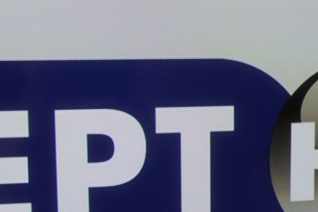

Επειδή αναφέρθηκε ότι η D8000 έχει υπερβολικό sharpness, το οποίο δεν μπορεί να διορθωθεί ("δεν εχει μεση λυση" "FAKE DETAIL"), εγώ παραθέτω μερικές φωτογραφίες του σήματος της ΕΡΤ. Η τηλεόραση είναι η U20, με το sharpness στο 0:
Η D8000 δεν έχει πρόβλημα υπερβολικού και αδιόρθωτου sharpness.
Υπάρχει στο σήμα το "φωτοστέφανο".

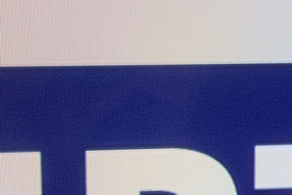

Με βαση τις φωτογραφιες της U20 βγηκε συμπερασμα για την D8000?!!!
Αυτο ειναι λογικο?
Στις φωτογραφίες, βλέπεις καθαρή εικόνα, ή βλέπεις "φωτοστέφανο" γύρω από τα γράμματα/σχήματα;
Έχει το σήμα της ΕΡΤ HD αυξημένο sharpness;
Θεωρείς ότι με αυτή την εικόνα, που έχει ήδη τεχνουργήματα υψηλού sharpness μπορεί κανείς να βγει και να κατηγορεί ότι μια τηλεόραση έχει υψηλό sharpness, που δεν βελτιώνεται;
Το sharpness το ελέγχουμε με πάττερν στο οποίο δεν έχει ήδη εφαρμοστεί sharpness.
Οπότε, ναι, είναι λογικό να σχολιάσω ότι η τηλεόραση ΔΕΝ έχει αυτό που την κατηγόρησαν, το έχει το ΣΗΜΑ.
