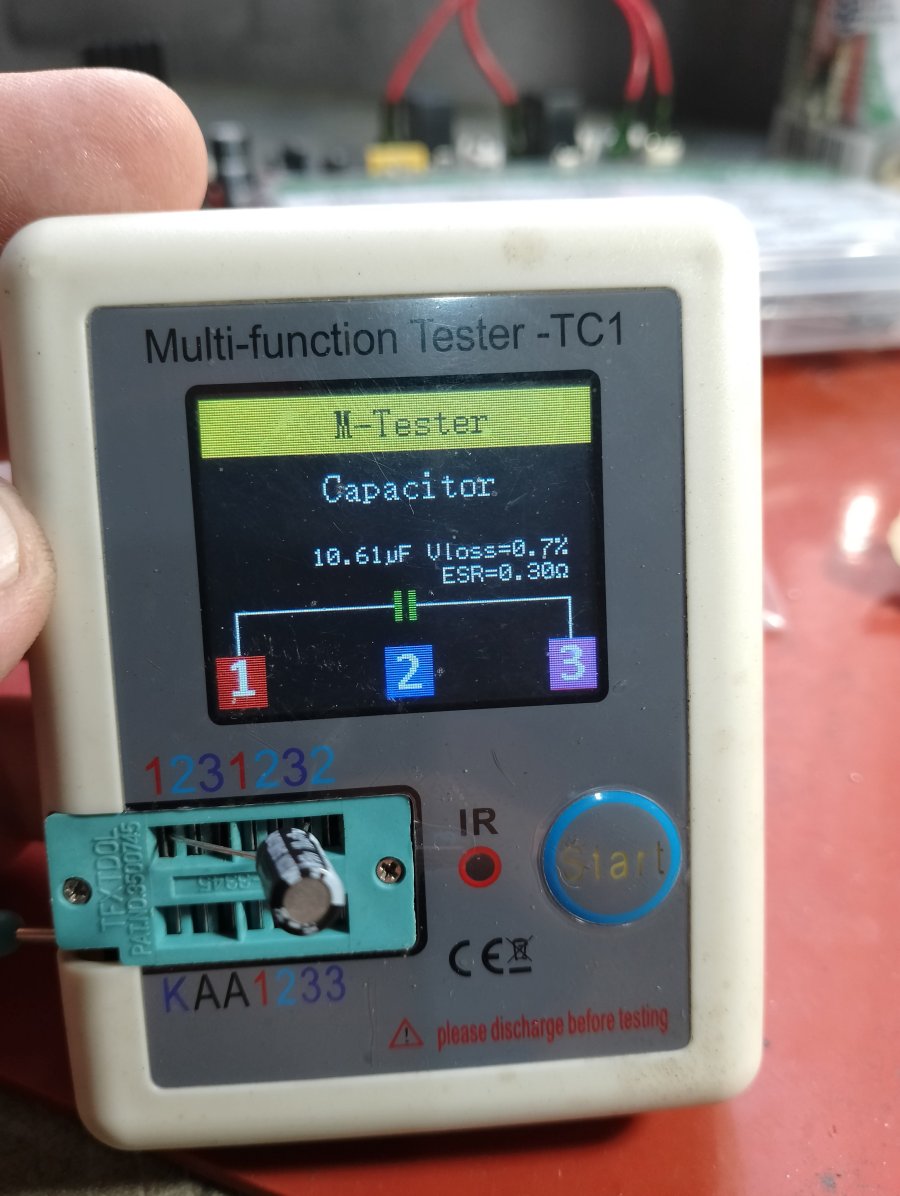

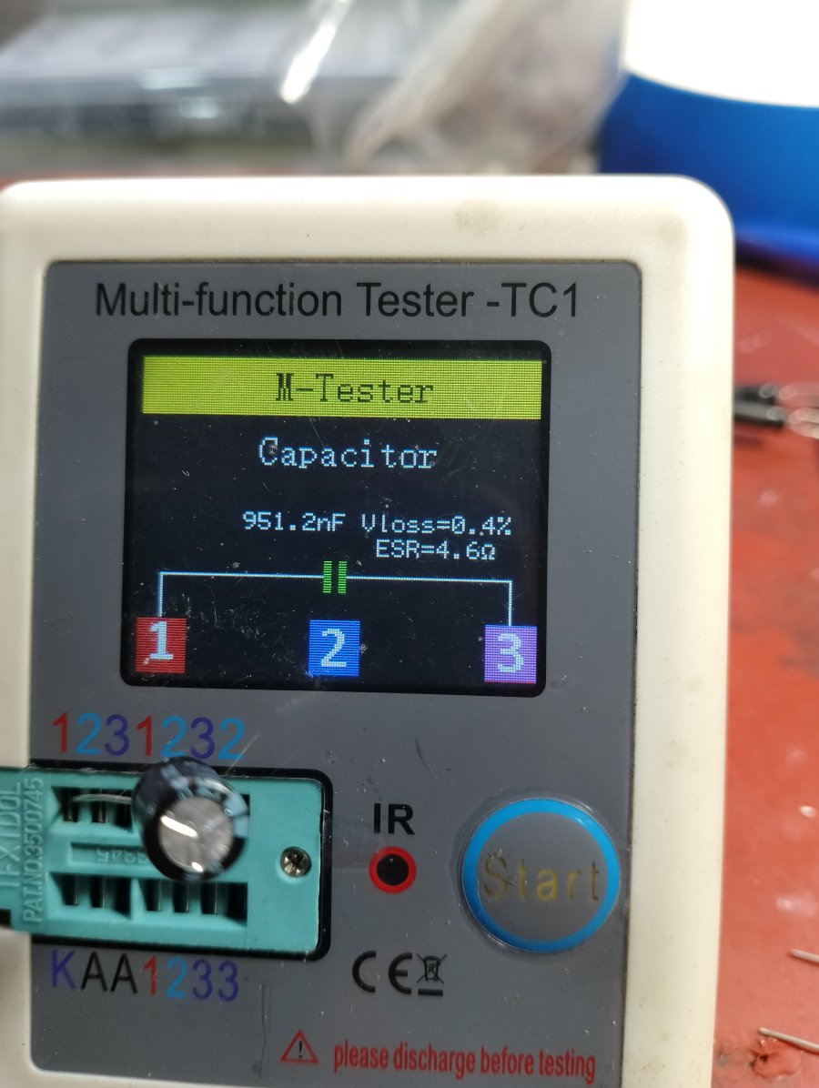

Για δέστε τι esr και Vloss (*) έχει ο 1ος παλιός που έβγαλα και κοιτάξτε τον νέο στην από κάτω φωτογραφία :
(*) Τι είναι το Vloss ;;;;
Πάντως απ' ότι βλέπω καλά κάνω και αλλάζω όλους τους μικρούς πυκνωτές στις πλακέτες των ισχύος.
Είναι πιο κρίσιμο μετρητικό για πυκνωτή από το ESR γιατί δείχνει την διαρροή του .
Πάντως όταν ο πυκνωτής γεράσει και τα δυο παίρνουν την κατηφόρα!!
Απλά δεν ακούγεται αμέσως σε πυκνωτές διελεύσεως σε ψηλότερες συνθέτες αντιστασεις. γιατί η αγωγιμότητα παραμένει
Στα τροφοδοτικά όμως το v loss είναι πιο κρίσιμο γιατί ο πυκνωτής αδειάζει πιο γρήγορα από διαρροή ή ξήρανση του διηλεκτρικου του!!

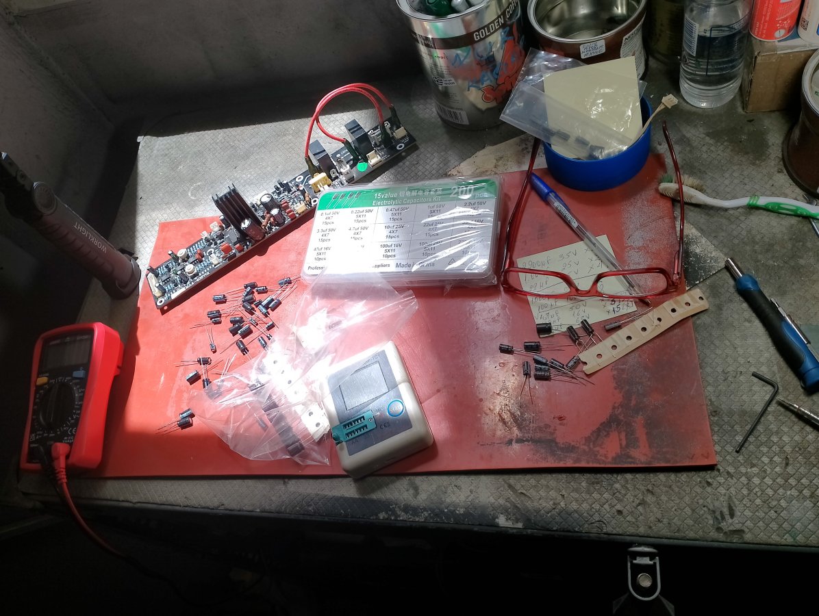

Όλοι οι πυκνωτές εκεί, όπως και στο τμήμα από κάτω με το οποίο συγκοινωνούν με καλωδιοταινίες,
,θα πάρουν δρόμο...
Και έχουν κάτι παράξενα μf/v

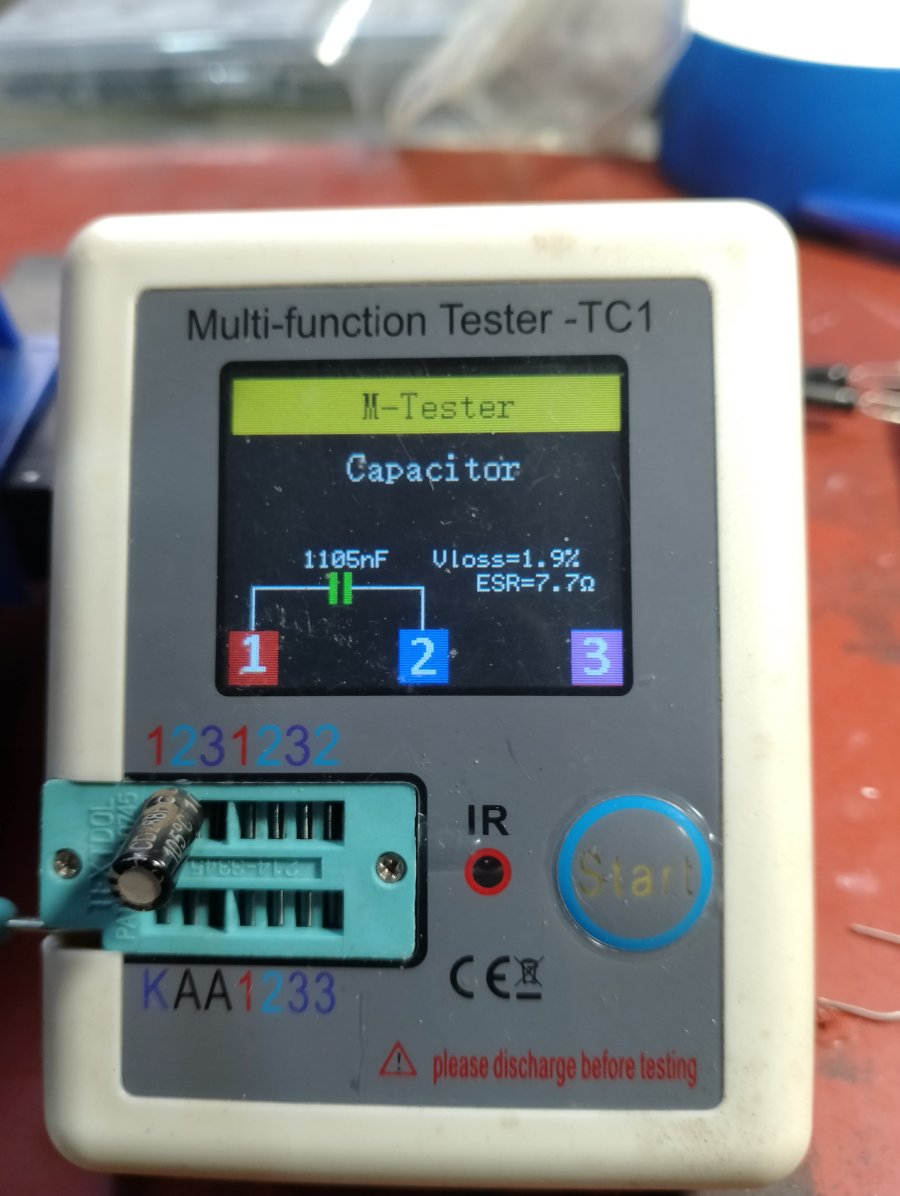

Νομίζω ότι για το τμήμα που ελέγχει τα όργανα, τον φωτισμό τους, το stand by με τα λεντ και κάτι ρελέδες, δεν χρειάζονται πυκνωτές "φίρμας"..
Έχω κάμποσους jamicon, elite, samxon, YAGEO, aishi, FMZ και μια κινέζικη συλλογή μάρκα με'καψες..
Να μικρύνει λίγο η λίστα του Φανού, να καταναλωθούν οι παλιές καβάτζες μου...
Ότι από αυτούς πέρασα από το τέστερ μια χαρά μετρήσεις είχαν..
Να ένα παράδειγμα :
