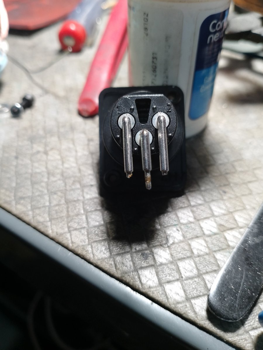

Άδοξα έκλεισε η μέρα...
Ενώ κούμπωνα το τροφοδοτικό στην θέση του, μια μικρή πίεση με τον αντίχειρα έστειλε αδιάβατο ένα XLR
Απαράδεκτης ποιότητας μέταλλα.... Φτηνό κρέας...
Φυσικά ο Φανός έχει και Neutrik αλλά δεν είναι 100% συμβατά και μάλλον θέλει τροποποίηση το σασί.. έξτρα τρύπες που δεν θέλω να γίνουν.
Το κακό είναι ότι ένα από τα σπασμένα ποδαράκια πήρε μαζί του το τυπωμένο της πλακέτας.. αλλά αν βάλω τα Neutrik μικρό το κακό γιατί θέλουν καλώδια ούτως ή άλλως.
Άντε αποσύνδεσε πάλι τις τροφοδοσίες για να γυρίσει το τροφοδοτικό ανάποδα...
