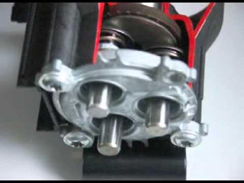

Προχθές έκανα φύλλο-φτερό ένα Karcher K620M που έχω και δούλευε απροβλημάτιστα εδώ και 18 χρόνια.
Αρχές Αυγούστου άρχισε να παρουσιάζει κάποια ψιλοπροβλήματα και μετά από ένα μήνα που το χρειάστηκα αρνιόταν να βγάλει έστω και μια σταγόνα. Αντί να περιμένω να το ανεβάσω Αθήνα για service αποφάσισα να το εγχειρίσω.
Τελικά, αφούτο έκανα φύλλο-φτερό όπως είπα, διαπίστωσα οτι με τον καιρό είχε περάσει νερό απ´ τις λαστιχένιες φλάντζες και είχαν κολλήσει δύο απο τα τρία έμβολα που βλέπετε στη φωτογραφία.
Επιπλέον οι βαλβολίνες ήταν ένα μίγμα λαδιού και νερού και έιχε πάρει ένα χρώμα γκρί ανοιχτό.
Μετά από πλύσιμο τρίψιμο με ντουκόχαρτο και γρασάρισμα σχεδόν παντού, το εργαλείο κυριολεκτικά γαζώνει.
Εκεί κατάλαβα γιατί λένε οτι στην τελική "ότι πληρώνεις παίρνεις". Ίσψς όχι πάντα αλλά τις περισσότερες φορές.
Προσπαθώντας να ξεβιδώσω το καπάκι-κάλυμα των εμβόλων διαπίστωσα οτι απ´ τις 4 βίδες, μήκους σχεδόν 12 πόντων, οι δύο ήταν καθαρές η τρίτη διαβρωμένη και σε άσχημη κατάσταση και η τέτερτη είχε γίνει σχεδόν ένα σώμα με το μπλόκ. Οι δύο πρώτες βγήκαν σχετικά εύκολα, η τρίτη με αρκετό ζόρι και η τέταρτη δεν καταλάβαινε τίποτε. Επειδή χρησιμοποιούσα το μπουλονόκλειδο της Makita με ροπή 160 nm και τη ζόριζα υπερβολικά φοβήθηκα οτι ή θα κλωτσήσει η βίδα (ευτυχώς ήταν torx) ή θα κοπεί. Τελικά με λίγο παραπάνω wd40 τίποτε απ´ τα δύο δεν έγινε και, ευτυχώς, η βίδα ξεκόλλησε και ξεβίδωσε κανονικά. Εκείνη τη στιγμή που την κοίταζα, καί βλέπωντας το επίπεδο διάβρωσης είπα χαλάλι τα λεφτά που έδωσα.
Δεν ξέρω αν θα γινόταν το ίδιο και σε άλλες επώνυμες μάρκες ή ακόμα και σε πρόσφατα μοντέλα της Karcher αλλά η συγκεκριμένη κατασκευή όντως με εντυπωσίασε.
Όπως είπα το μηχανάκι τώρα δουλεύει άψογα αλλά βλέπωντας σε τι κατάσταση ήταν τα λαστιχάκια μετά απο 18 χρόνια χρήσης, είχαν αρχίσει να ξεραίνονται χάνωντας αρκετή απ´ την ελαστικότητά τους, αποφάσισα να πάω σ´ ένα μαγαζί με ανταλλακτικά Karcher και να αγοράσω ένα σετ. Να ρωτήσω και τι λάδι παιρνει και πόσο ακριβώς γιατί στην κατάσταση που το βρήκα, ανακατεμένο με νερά, δεν μπορούσα να καταλάβω. Προσωρινά του έβαλα ένα 10-40 κι από πισότητα στο περίπου.
Ελπίζω βέβαια να βρώ ανταλλακτικά για τόσο παλίο μοντέλο, τι λέτε; Μήπως κάποιος έχει και καμιά ιδέα πάνω-κάτω για το κόστος;

Κι επειδή διαβάζω για το πρόβλημα του Γιώργου, σκέφτομαι οτι όσο πάνε και τα ψευτίζουν...
Στο 620 η εισαγωγή και η εξαγωγή νερού είναι μεταλικά κι όχι πλαστικά.
Καλά, ότι η έξοδος με την πίεση είναι πλαστική σε τόσο "γνωστή" μάρκα, ξεπερνά και μένα. Και ζήτημα να το έχω χρησιμοποιήσει 20 φορές.
Αλλά τι συζητάμε, τα πλαστικά αλλοιώνονται απλά με την πάροδο του χρόνου.
