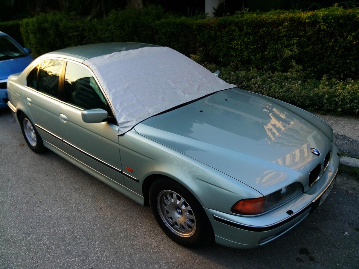

Καλά δεν πειράζει, αν είναι να φτάνω μέχρι εκεί άστο! Ως αποτέλεσμα ήταν άψογο πάντως, και με τον αφροποιητή έκανε το πρώτο άπλωμα για να μαλακώσει η βρωμιά (έφαγε απίστευτο λασπόνερο και χωματοβροχή την εβδομάδα που πέρασε) δίχως να ακουμπήσει χέρι το αυτοκίνητο, το οποίο είναι και το σημαντικό.
Δεν μπορείς να πεις! Κούκλα δεν το έκανα?!
Καθρεπτη και μπραβο σου!!!
Με κοκκινο ειναι το πλεον σημαντικο κομματι που χρειαζεται για να αποφυγουμε τις ζημιες στο χρωμα!!!
Ωραιο το μπεμβεδακι αλλα μου φαινεται παρακαλαει για ενα σετακι staggered wheels!!!
Σκεψου το στην επομενη αλλαγη ελαστικων!
