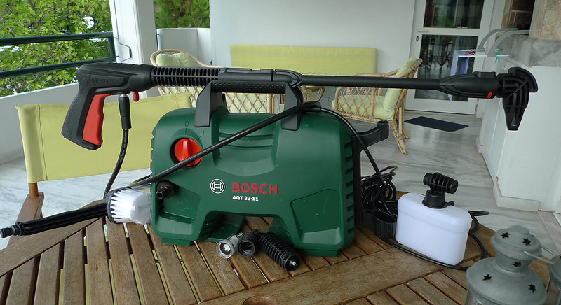

Δοκιμασα σημερα το μικροσκοπικο πιεστικο της Bosch και μου αρεσε πολυ.
Καθαρισα τις βεραντες -μετα το καλοκαιρι- και τα μαρμαρα και οι τοιχοι αστραψαν!
Ησυχο μοτερ, ελαχιστες διαστασεις, μεταλλικη αντλια και αρκετη πιεση για καλο καθαρισμα σε σπιτι και τροχοφορα.
Το σετακι περιλαμβανε αφροποιητη, βουρτσα για αυτοκινητα και το βασικο ακροφυσιο. Eξτρα πηρα το 90μοιρων ακροφυσιο.
