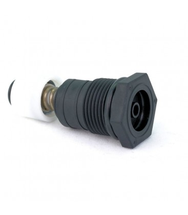

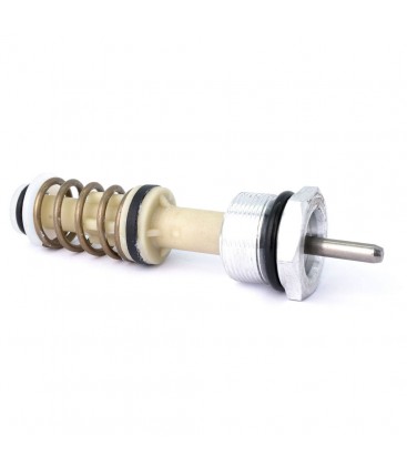

Καλημέρα. Λογικά από τα όσα περιγράφεις πρέπει να έχει χαλάσει ή κολλήσει η βαλβίδα υπερπλήρωσης, ή αλλιώς η βαλβίδα που πατάει το μπουτόν start - stop, αν δεν οφείλεται σε κάποιο πρόβλημα αντίστοιχης μορφής με αυτό που σου περιγράφει πιο πίσω ο Κυριακός (enduras1), φραγμένη κάνη εξαιτίας αλάτων..... Αν έχει κολλήσει και καταφέρεις να την ξεκολλήσεις καλώς αλλιώς εάν έχει χαλάσει τότε δεν θέλω να προλογίσω και να σε προϊδεάσω αλλά για ένα μικρό οικιακής χρήσης μηχάνημα δεν ξέρω κατά πόσο θα συμφέρει η επισκευή.....Παιδιά έχω ένα πρόβλημα μήπως μπορεί κάποιος να με βοηθήσει.

Τελικά έπεσες ακριβώς μέσα. Εκεί είναι το πρόβλημα. Άνοιξα το πλυστικό με έναν ηλεκτρολόγο, και είδαμε ότι αυτή η βαλβίδα που πατάει έναν διακόπτη είναι συνέχεια προς τα έξω. Την πατήσαμε προς τα μέσα και ξεμπλοκαρε. Ρίξαμε και λίγο σπρέι.Καλημέρα. Λογικά από τα όσα περιγράφεις πρέπει να έχει χαλάσει ή κολλήσει η βαλβίδα υπερπλήρωσης, ή αλλιώς η βαλβίδα που πατάει το μπουτόν start - stop, αν δεν οφείλεται σε κάποιο πρόβλημα αντίστοιχης μορφής με αυτό που σου περιγράφει πιο πίσω ο Κυριακός (enduras1), φραγμένη κάνη εξαιτίας αλάτων..... Αν έχει κολλήσει και καταφέρεις να την ξεκολλήσεις καλώς αλλιώς εάν έχει χαλάσει τότε δεν θέλω να προλογίσω και να σε προϊδεάσω αλλά για ένα μικρό οικιακής χρήσης μηχάνημα δεν ξέρω κατά πόσο θα συμφέρει η επισκευή.....
Καλημέρα. Και καλή Χρονιά, με υγεία πολλές δημιουργίες και καθόλου ζημιές...Τελικά έπεσες ακριβώς μέσα. Εκεί είναι το πρόβλημα. Άνοιξα το πλυστικό με έναν ηλεκτρολόγο, και είδαμε ότι αυτή η βαλβίδα που πατάει έναν διακόπτη είναι συνέχεια προς τα έξω. Την πατήσαμε προς τα μέσα και ξεμπλοκαρε. Ρίξαμε και λίγο σπρέι.

. Δεν θέλω να περιαυτολογήσω αλλά η συγκεκριμένη βλάβη που είναι από τις πιο συχνές στα πλυστικά μηχανήματα υψηλής πίεσης είναι αυτό που λέμε στην καθομιλουμένη "κουκιά μετρημένα" αν λάβεις υπόψη την συμπτωματολογία.... Το έχω ξαναδεί το επεισόδιο αρκετές φορές...

Παράλληλα με την προσφορά απο το σερβις δές πόσο βρίσκεις καινούργια τη βαλβίδα και σε κανένα ebay.
