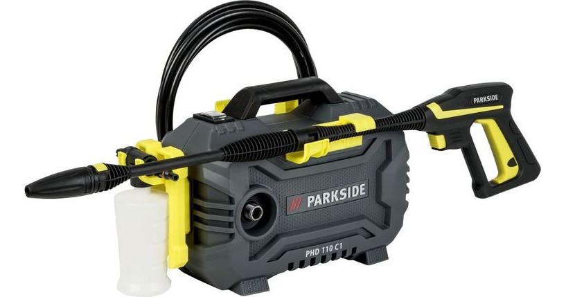

Επισης εχω πολυ καλα λογια να πω απο το αντιστοιχο μικρο της Parkside το οποιο εχω και αυτο πολλα χρονια στο χωριο με εντονη χρηση καθε το καλοκαιρι.
Θα ελεγα να περιμενεις μηπως το βγαλει γιατι ειναι πολυ καλο και κοστιζει 50 ευρω αν δεν κανω λαθος.
Αυτό εννοείς;
Αυτό μάλλον είναι από τα καινούργια της...
Ο Μιχάλης μάλλον λέει για ένα από τα δύο...
Αυτό εννοείς;
Aυτο εχω παρει, λειτουργει τελεια τοσα χρονια, και ειναι σουπερ σε ολα του.
Ειναι η τρίτη έκδοση στην ουσία από.το αρχικό που έβαλα στο link από πάνω..

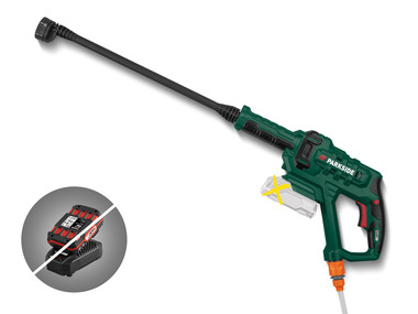

Έχω πάρει πρόσφατα το πλυστικό μπαταρίας της Parkside και θέλω να τοποθετήσω στην παροχή της βρύσης ένα εξωτερικό φίλτρο νερού (για στερεά σωματίδια, βρωμιές κλπ) μια που εκεί που χρησιμοποιείται το πλυστικό το νερό έχει θεματάκια.
Τόσο σε karcher όσο και σε γενικού τύπου φίλτρα για πλυστικά βλέπω ότι όλα είναι της παρακάτω μορφής:
ενώ υπάρχει και κάτι σαν το παρακάτω:
Nα υποθέσω ότι ο πρώτος τύπος φίλτρου (με σπείρωμα θηλυκό/αρσενικό) συνδέεται απευθείας στην παροχή βρύσης κήπου (3/4" σπείρωμα) και μετά κουμπώνει ο ταχυσύνδεσμος για το λάστιχο νερού. Σωστά;
Το πλυστικό του λιντλ που είχα πάρει πριν 1+ χρόνο (το πιο δυνατό μοντέλο) είχε τον δεύτερο τύπο και τον βιδώνω στην είσοδο του μηχανήματος. Θα μπορούσε να μπεί και στη βρύση.
Reactions: lazarefa
Ευχαριστώ. Εσύ φαντάζομαι έχεις πλυστικό ρεύματος. Εγώ αναφέρομαι στο παρακάτω μπαταρίας που είχα πάρει προ 12 ημερών:
Πιστεύεις ότι προσαρμόζεται ο τύπος φίλτρου που αναφέρεις και στο δικό μου;
Αν ξεβιδώνει στο εργαλείο το αρσενικό μέρος του ταχυσύνδεσμου τότε βιδώνει αυτό σίγουρα.
Δε θυμάμαι αν μπαίνει μόνο με μία συγκεκριμένη φορά αλλιώς μπορείς να το βάλεις απο τη μεριά της βρύσης.
Που δε νομίζω να υπάρχει πρόβλημα απο όσο θυμάμαι την κατασκευή του όταν το καθάρισα πέρυσι.
Reactions: lazarefa and KOSSTV
Λαζαρε νομιζω βγαινει το μαυρο που ειναι της αναρροφησης και μπαινει αυτο στο λαστιχο...γιατι να μην κανει..;

Λογικά θα πρέπει να είναι όπως το λες Κωστή. Εγώ μέχρι τώρα δεν έχω χρησιμοποιήσει το λάστιχο που περιέχεται στη συσκευασία του πλυστικού αλλά άλλο δικό μου ποτίσματος με ταχυσύνδεσμο.
Επίσης τώρα που γράφω δεν έχω μαζί το πλυστικό για να το δω από κοντά.
θα κατέβω το ΣΚ στο σπίτι που το έχω (εκεί έχει θέματα το νερό βρύσης) και ψάχνω να προμηθευτώ αυτές τις μέρες κάποιο κατάλληλο φίλτρο για το νερό βρύσης.
Reactions: KOSSTV
Πρεπει να υπαρχει ενα μικρο φιλτρακι πανω στο πλυστικο, εκει που ειναι το ρακορ του εργαλειου που κουμπωνει το λαστιχο.
Στο δικο μου αν ξεβιδωσεις το ρακορ, μεσα ειναι το λαστιχακι και το φιλτρο. Αλλα ομως δεν ειναι κακη ιδεα να μπει και αλλο φιλτρο καπου στη διαδρομη.
