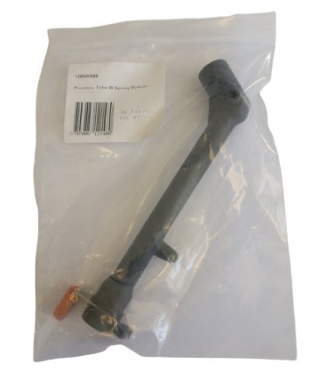

Πλαστικό LIDL PHD 100 D2, ενώ ανεβάζει πίεση δεν βγάζει από το πιστόλι. Χωρίς το πιστόλι έβγαζε νερό, το άνοιξα και καθάρισα την βαλβίδα που είχα πάρει και λίγο σασί. Δεν έγινε τίποτα πήρα καινούργιο, παλι τα ιδια. Έβαλα το άλλο μπεκ που ήταν αχρησιμοποιητο και όλα καλά. Αποτέλεσμα είχαν βουλώσει πιστόλι και μπεκ, το τελευταίο η βελόνα καθαρισμού πέρναγε αλλά ήθελε πολύ ξύσιμο. Τώρα δουλεύει αλλά θέλει καινούργιο μπεκ, και όπως είπε και κάποιος εδώ στο φόρουμ πρέπει κάθε 1-2 μήνες να δουλεύει.
Που βρήκες ανταλλακτικό?Το πιστόλι λύθηκε και διαπιστώθηκε ότι το πρόβλημα είναι στη σύνδεση λάστιχου και πιστολιού. Oring δεν μπορώ να βρω τοπικά, οπότε ή θα φτιαχτεί με το ανταλλακτικό του πιστολιού που παρήγγειλα (το κομμάτι που έχει το μεταλλικό έλασμα που κρατάει σφηνωμένο το λάστιχο), ή θα πρέπει να πάρω ένα καινούριο λάστιχο, εκτός αν καταφέρω να βρω oring τηλεφωνικά μετά τον 15Αυγουστο. Πάντως το υπάρχον δεν φαίνεται προβληματικό. Μετά την επανασυναρμολογηση δοκίμασα με λίγο τεφλον πάνω από το oring και το αποτέλεσμα ήταν να μην κάθεται πια καθόλου το λάστιχο εκεί, οπότε προφανώς υπήρχε θέμα εκεί πέρα προ πολλού.
Παιδεύτηκα πάρα πολυ με την επανασυναρμολογηση αλλά τελικά τα κατάφερα και τη 2η φορά ήταν παιχνιδακι.
Αναμένουμε ανταλλακτικό μετά τις 20 Αυγούστου, με κόστος 8 ευρώ, και αν δεν βολέψει, τότε θα χρειαστώ καινούριο πιστόλι και λάστιχο στα 66 ευρώ σύνολο. Για να δούμε!
