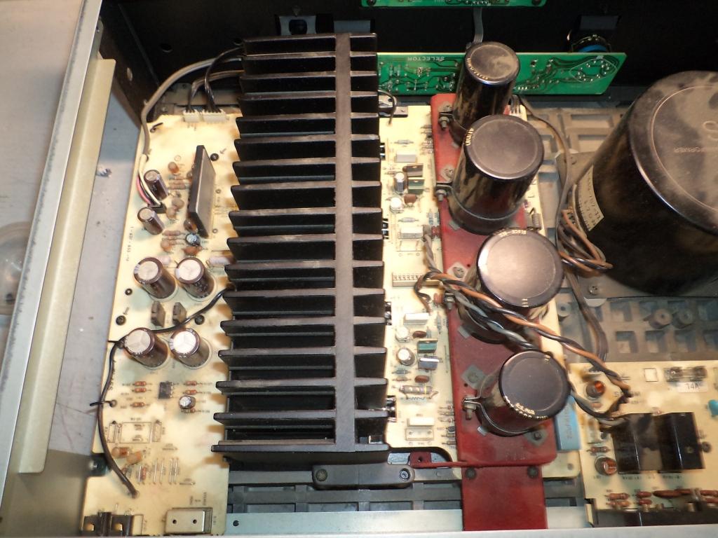

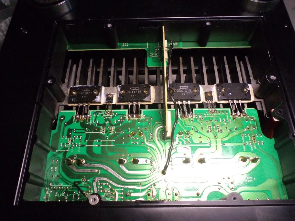

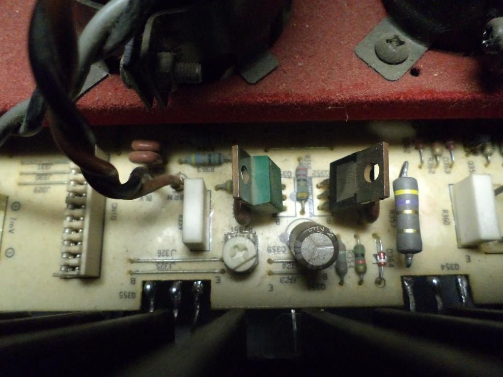

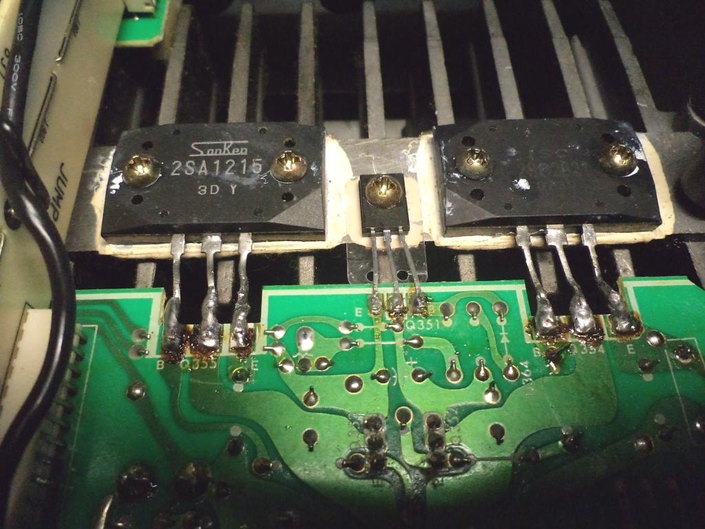

Ακολουθει το story ενος τετοιου μηχανηματος μαζι με τα τεκμηρια του εγκληματος .
Ο ενισχυτης SONY TA -N55ES τιμιο και καλοφιαγμενο μηχανημα που ανοικει σε πολυ καλη σειρα του Ιαπωνα κατασκευαστη .
---Το μηχανημα ηταν καμμενο στην εξοδο
---Περασε επισκευη με τρανσιστορ εξοδου μαιμου Ινδου κατασκευαστη μαλλον δευετρης η και χειροτερης ποιοτητας
---Εγινε μονο αυτο και μαλιστα με πολυ τσαπατσουλια
---Κατα την διαρκεια της επισκευης βγηκαν και τα οδηγα για ελεγχο αλλα η επανατοποθετηση τους ηταν θλιβερη
---Αποτελεσμα ηταν το κακως κολλημενο οδηγο να μην αντεξει την μεταφορα
---Αποτελεσμα ηταν το μηχανημα να παρουσιασει λαθος ισσοροποια οταν το εβαλε ο πελατης στην πριζα και μετα απο λιγο καηκε και το οδηγο ολοκληρωμενο.

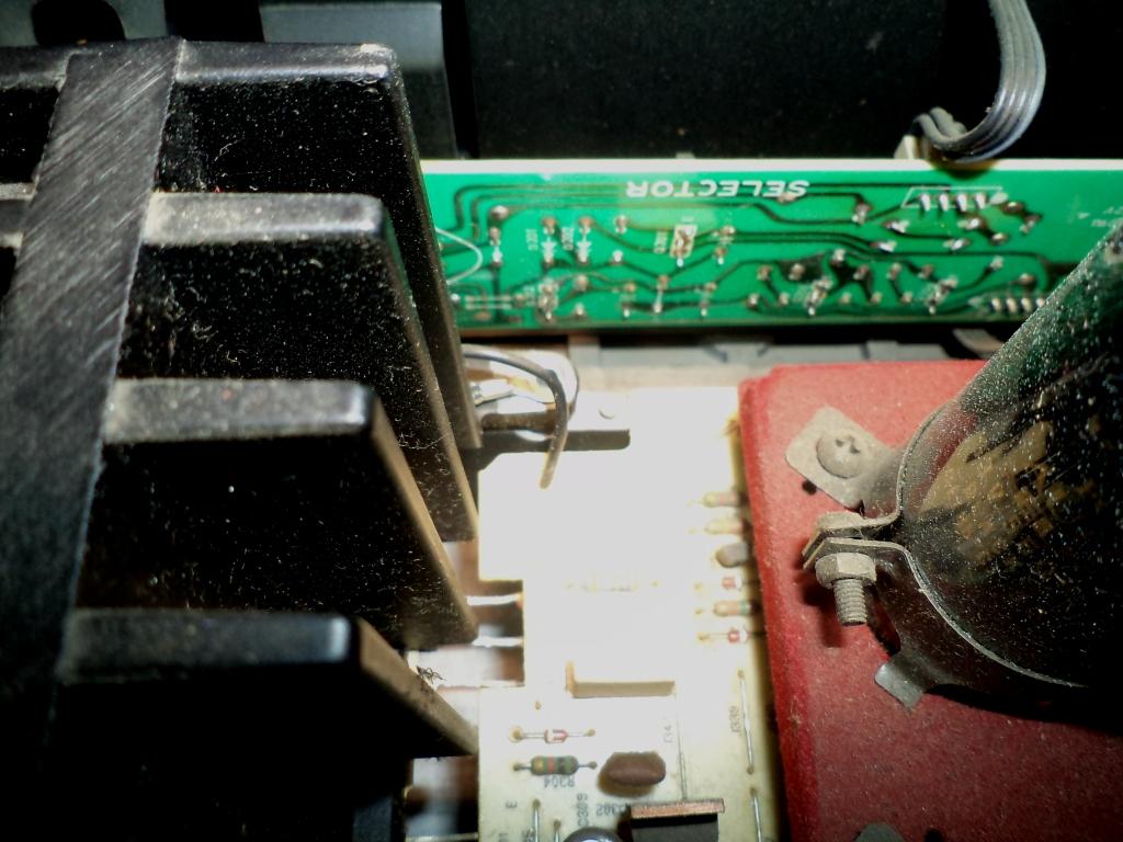

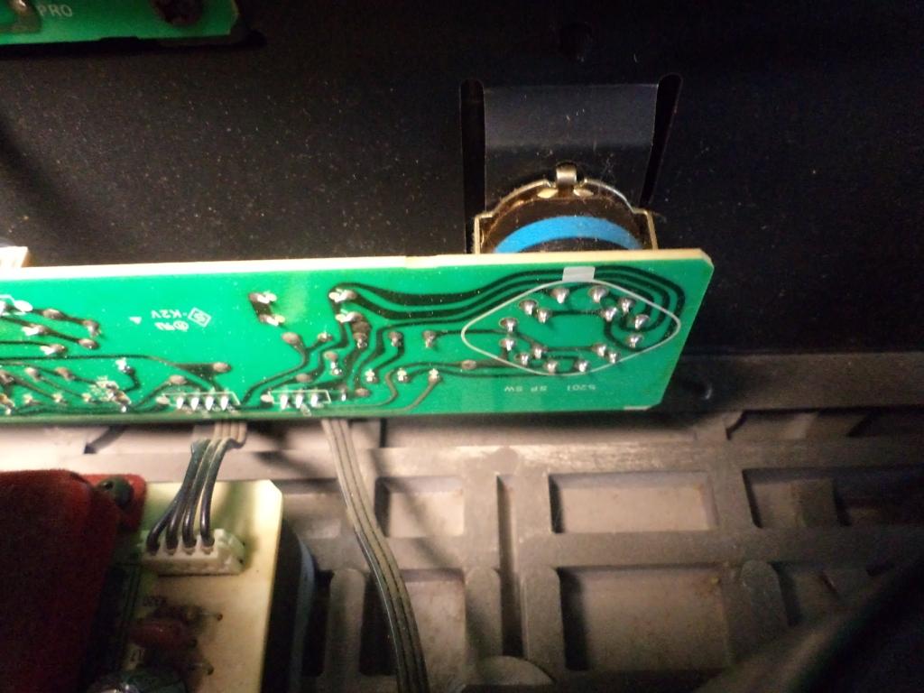

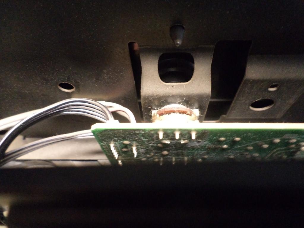

Περα απο τα παραπανω λειπανε βιδες απο το μηχανημα , ο επιλογεας ηχειων ηταν μεσα στην μπιχλα ( μπιχλα = βρωμα βιομηχανικου τυπου και βαλε ) με αποτελεσμα να """πηδανε """ επιλογες απο τα ηχεια Α στα Β κλπ Το δε ποτενσιομετρο ειχε οση βρωμα πανω του που σαφως ηταν αυτο που λεμε scratchy ...
τα τεκμηρια
ΣΥΝΟΛΙΚΗ ΕΙΚΟΝΑ
ΒΙΔΕΣ ΠΟΥ ΛΕΙΠΟΥΝ
<img src="http://www.eastelectronics.gr/images/SONYTAN55/DSC00598.JPG" alt="" border="0">
Re: ebay+vintage μια πονεμενη σχεση
δειχνει να υπαρχει καποιο θεμα στο ανεβασμα φωτογραφιων σημερα ...οποτε ξαναπροσπαθω
ΒΡΩΜΙΚΟΣ ΔΙΑΚΟΠΤΗΣ
ΠΟΤΕΝΣΙΟΜΕΤΡΟ
ΓΕΝΙΚΗ ΑΠΟΨΗ ΠΛΑΚΕΤΑΣ
