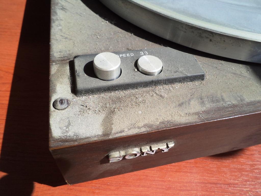

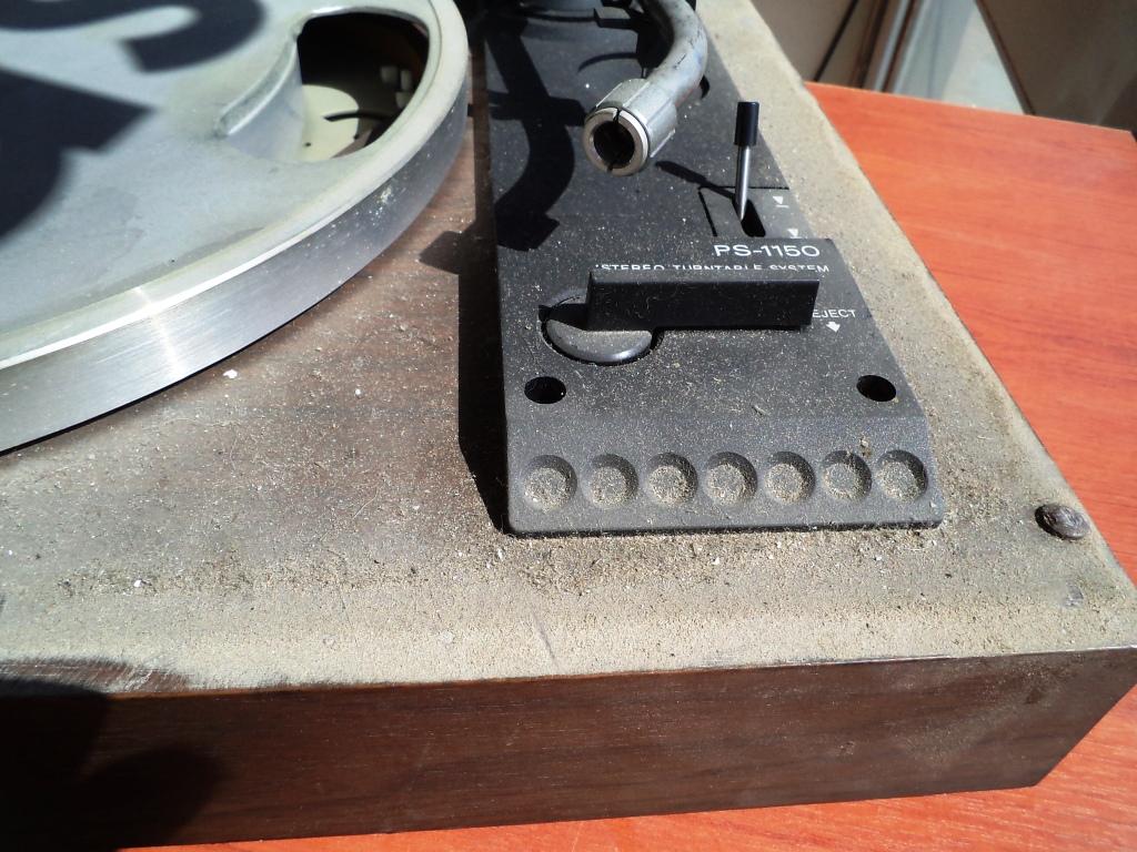

Αυτό το σαράβαλο βρέθηκε στην αποθήκη του σπιτιού προχθές. Μαζί μ' ένα deck κασσετόφωνο της Sony, ένα πικ-άπ πάλι της Sony κι' ένα ζευγάρι ηχεία της ίδιας εταιρείας. Με δυό λόγια στην αποθήκη μου βρέθηκε ένα πλήρες στερεοφωνικό της Sony, δεκαετίας 80' και κάτι νομίζω.
Σάκη, μήπως εσύ μπορείς να χρονολογήσεις καλύτερα αυτά τα αρχαιολογικά ευρήματα; :grandpa:
Έσπαγα το κεφάλι μου να θυμηθώ, πως στο καλό βρέθηκαν εκεί. Για ένα πράγμα είμαι βέβαιος. Δεν ήταν δικά μου, δεν τ' αγόρασα ποτέ, αλλίμονο, θα το θυμόμουνα. Και ξαφνικά θυμήθηκα. Τα άφησε πριν ...τόσα χρόνια ένας φίλος, ένας γείτονας. Και κατόπιν τα εγκατέλειψε. Δεν τα είχα χρησιμοποιήσει ποτέ, από παλιά είχα αρχίσει να κινούμαι στο Hi-End. Κι' έμειναν εκεί, στην αποθήκη. Ώαπου με την εκκαθάριση τ' ανακαλύψαμε προχτές!
Η πρώτη μου σκέψη ήταν να τα στείλω στην ανακύκλωση. Μετά όπως τα είδα ομορφούλια, με την ξύλινη επένδυση τους σκέφτηκα: Μήπως κάνουν για δεύτερο ή τρίτο σύστημα στο χωριό; Μήπως να τα χαρίσω κάπου, να πιάσουν τόπο; Όπως και να'χει δε μου έκανε καρδιά να τα πετάξω.
Κι' αποφάσισα να τα στείλω στο Νοσοκομείο! Και τώρα περιμένω, με μεγάλη ανυπομονησία μάλιστα, τη διάγνωση.
-Θα γίινουν καλά γιατρέ μου; Πέστε μου, θα ζήσουν;
-Θα μπορέσουν να πάρουν θέση σ' ένα μικρό δωμάτιο, να υπενθυμίζουν πάρτυ και τρελλές αναμνήσεις;

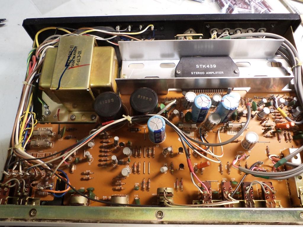

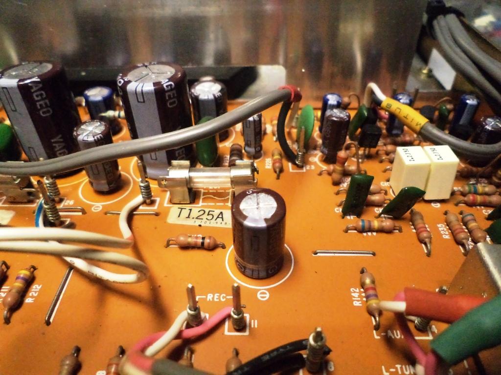

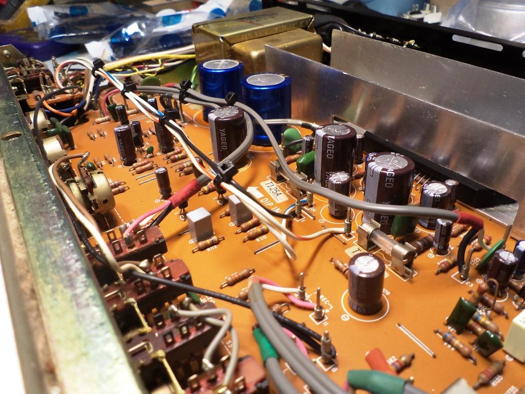

SERVICE KENWOOD KA70
Ηρθε ενας ενισχυτης του Ken ο οποιος παρουσιαζε το παρακατω προβλημα .... δουλευε κανονικα και ξαφνια εμπαινε σε protect .......Σκεφτηκα : ""Μαλλον θελει πυκνωτολογηση :flipout:" δεδομενης της ευκαιριας υπαρχουν σκεψεις να αλλαξω το """EAST ELECTRONICS """ και να το κανω GRC = General Recaping Company :hahaha:
Αλλαζω καμμια χουφτα αλλα το προβλημα επεμενε ...μετα σκεφτομαι οτι αν τα τριμερακια εχουν βρωμα η διακοπες ειναι πιθανον να ανεβαζουν οφσετ .... αλλα το προβλημα επεμενε ... αφου τα εχω κανει ολα αυτα αρχιζω να σκεφτομαι οτι εχει ψυχρες κολλησεις τις περναω μια αλλα το προβλημα επεμενε .... ενδιαμεσα βεβαια ο ενισχυτης δουλευε μια χαρα ...Βαζω τα μεγαλα μεσα : Φοραω γυαλια και ξανακοιταω τις κολλησεις μαλιστα οπλισμενος με ενα ζευγος ματιων ακομα κοιταω και για καμμια διακοπη στο τυπωμενο .... τιποτα .... μια απο τα ιδια ....
Τελικα στροφαρω και αλλαζω το οδηγο ολοκληρωμενο STK 3082 και τσουπ !!!! ολα πηγαν μια χαρα ...οσα χρονια κανω αυτη την δουλεια εχω αλλαξει δεκαδες 3082 ολα καμμενα η δεν δουλέυαν αλλα τετοια περιπτωση δεν ειχα δει ποτε ... ΝΑ και κατι για πρωτη φορα ...
enjoy pics

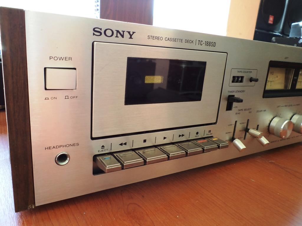

Eνα ωραιο πλατω κλασσικο belt drive με μοτερ στα 220 το οποιο μαλλον φανοποιο ηθελε παρα ηλεκτρονικο ...Γερο καθαρισμα ,λιπανση , συμμαζεμα στο βαρχιονα , ζυγισμα νεο σελ και βελονα κεφαλη ...ετοιμο να δει ορισμενα δισκακια του φιλου μας .
μαζι και ενα deck της SONY απο τα πολυ συμβατικα κλασσικο μηχανημα της εποχης .... σαφως καθαρισμα σετ ιμαντες μερικη πυκνωτολογηση , αζυμουθιο πολωσεις και pinch roller και ηρθε σε καποια ικανοποιητικη κατασταση
pics ....

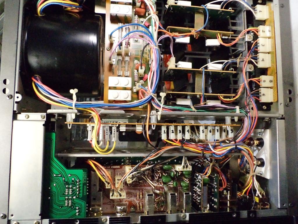

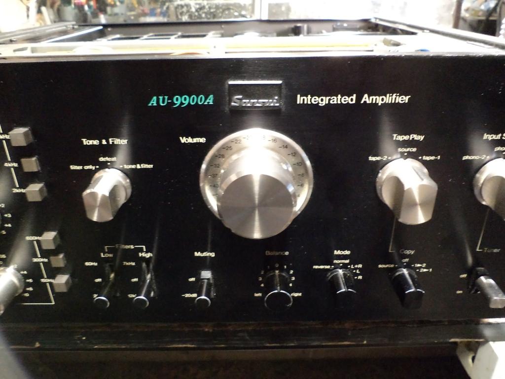

SERVICE SANSUI AU 9900A
Εχω ξαναναφερθει εδω :http://www.avclub.gr/forum/showthre...σίαση)?p=1056303636&viewfull=1#post1056303636 και εδω :http://www.avclub.gr/forum/showthre...σίαση)?p=1056309061&viewfull=1#post1056309061 σε αυτο το μηχανημα και θα το κανω με μεγαλη χαρα καθε φορα που θα χρειαστει ..Μηχανημα που ανοικει ενα σκαλι πριν την ναυαρχιδα της σειρας το οποιο παρολη την πολυπλοκοτητα που εχει μεσα ειναι πολυ σωστα στημενο με αποτελεσμα απιστευτα καθαρο ηχο τιμιο και σωστο στα αρκετα γκαζια που εχει .
Δεν μπορω να κρυψω οτι μολις τωρα τελειωσα εναν AUDIOLAB 8000 S τον οποιο ο SANSUI απλα τον ξεσκιζει απο καθε πιθανη σκοπια ο ηχος του ειναι εξαιρετικα πιο στιβαρος ισοροπημενος και καθαρος με ταξη διαυγεια και υπεροχο soundstage ...σαφως ο ηχος του SANSUI ειναι μακραν πιο αερινος και διαφανος σεσχεση μετον AUDIOLAB ο οποιος ειναι σαφως φτωχοτερος σφιχτος με μονο προτερημα τα πολυ καθαρα μεσαια τα οποια ομως ειναι εις βαρος ολης της υπολοιπης μπαντας με σημαντικες αδυναμιες στις ακρες ...
ακολουθουν φωτο αλλα και μια μικρη μετατροπουλα για να φιλοξενησει μπορνες για ενα ζευγαρι ηχεια στην εξοδο
Μερικες ακομα απο το ....μετα
Ά, τι βλέπω! :music-smiley-005:
Οι ασθενείς έγιναν καλά. Και μάλιστα πήγαν ινστιτούτο καλλονής, φτιάχτηκαν κι' έγιναν μοντελάκια.
Κι' όσο σκέφτομαι ότι λίγο έλλειψε να τους πετάξω στην ανακύκλωση...
Να'σαι καλά Σάκη! :smile:
Υ.Γ. Αναρωτιέμαι, ποιά να είναι η χρονολογία κατασκευής τους. Μήπως μπορείς να βοηθήσεις; :chinscratch:

Απάντηση: Re: Επισκευές-Αναβαθμίσεις (Παρουσίαση)
το πικαπ το εχω σ ενα καταλογο της sony του 1 9 7 4 !!!!!! για το ντεκ υπολογιζω 1977 με 1978 ,γιατι κοντα στο 1980 ειχε βγαλει την σειρα TC-K1 -TC K2
αν καταφερω να σου βρω κατι παραπανω θα σ ενημερωσω
