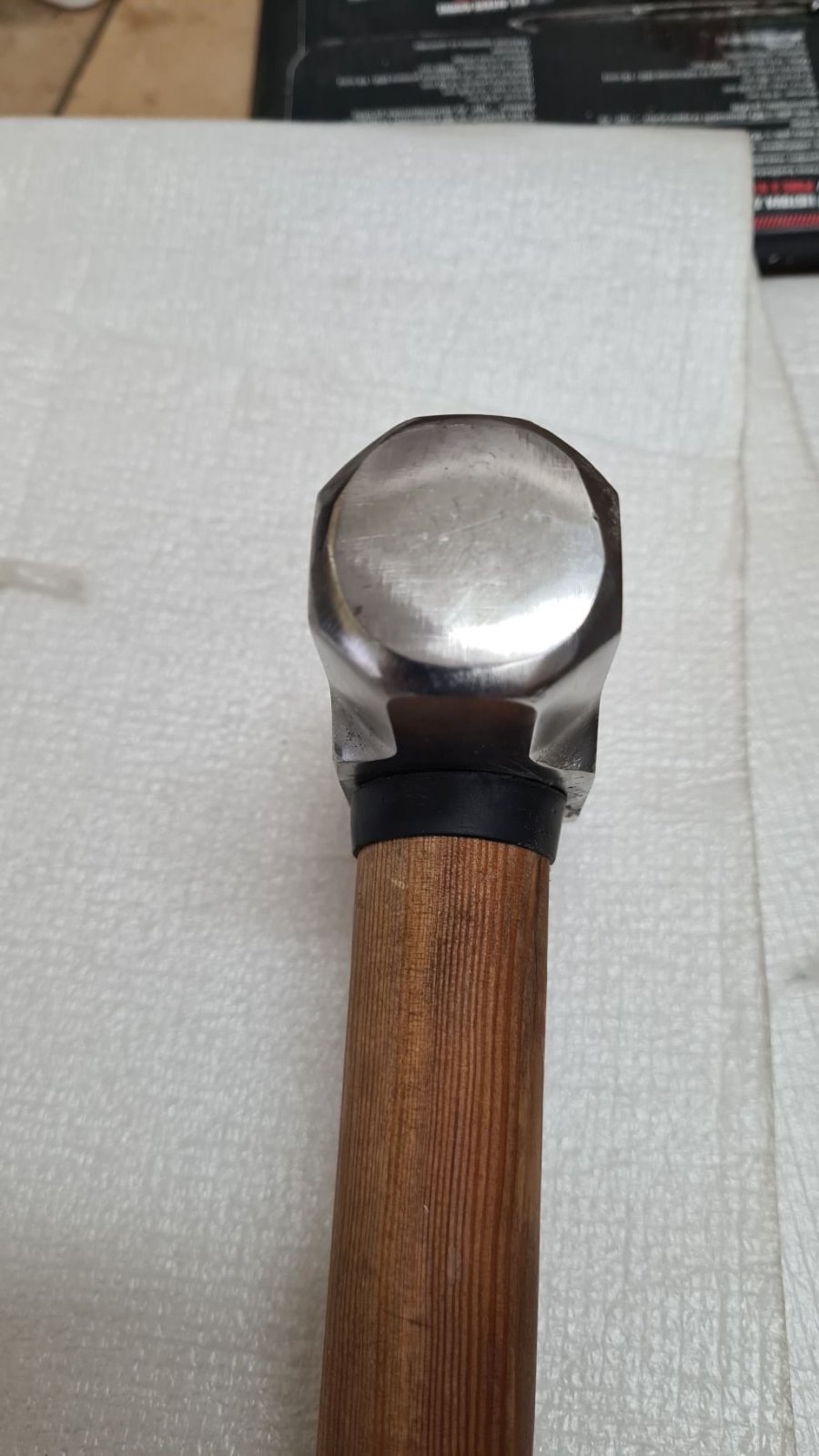

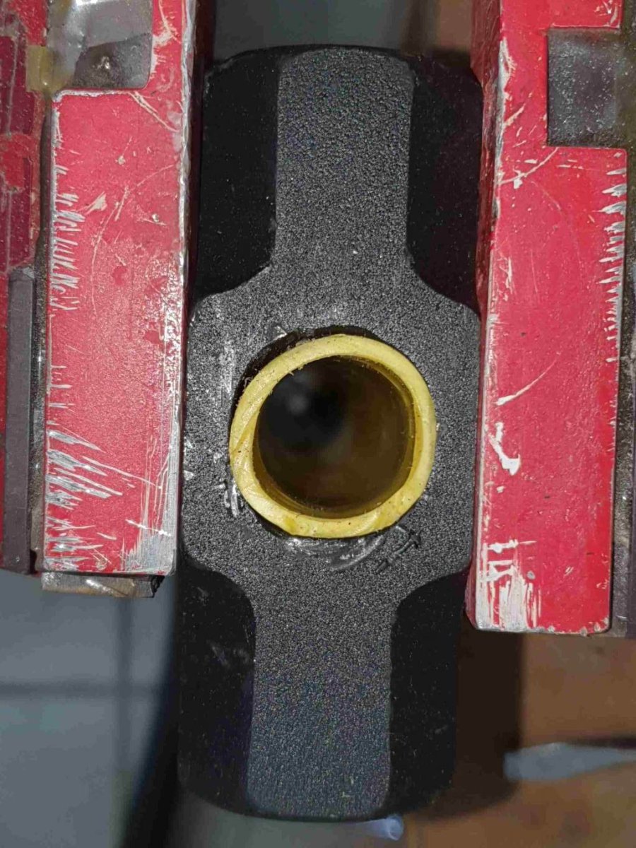

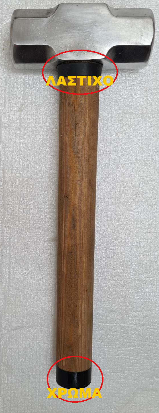

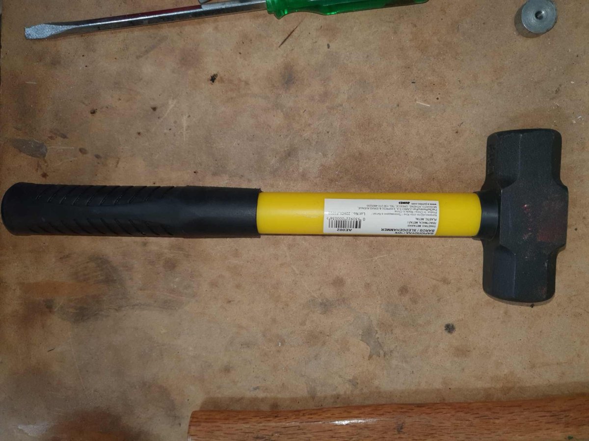

Είχα πάρει τα JUMBO ένα σφυρί με λιγότερα από 4€ και με δεδομένο ότι η λαβή του ήθελε άμεσα αλλαγή.

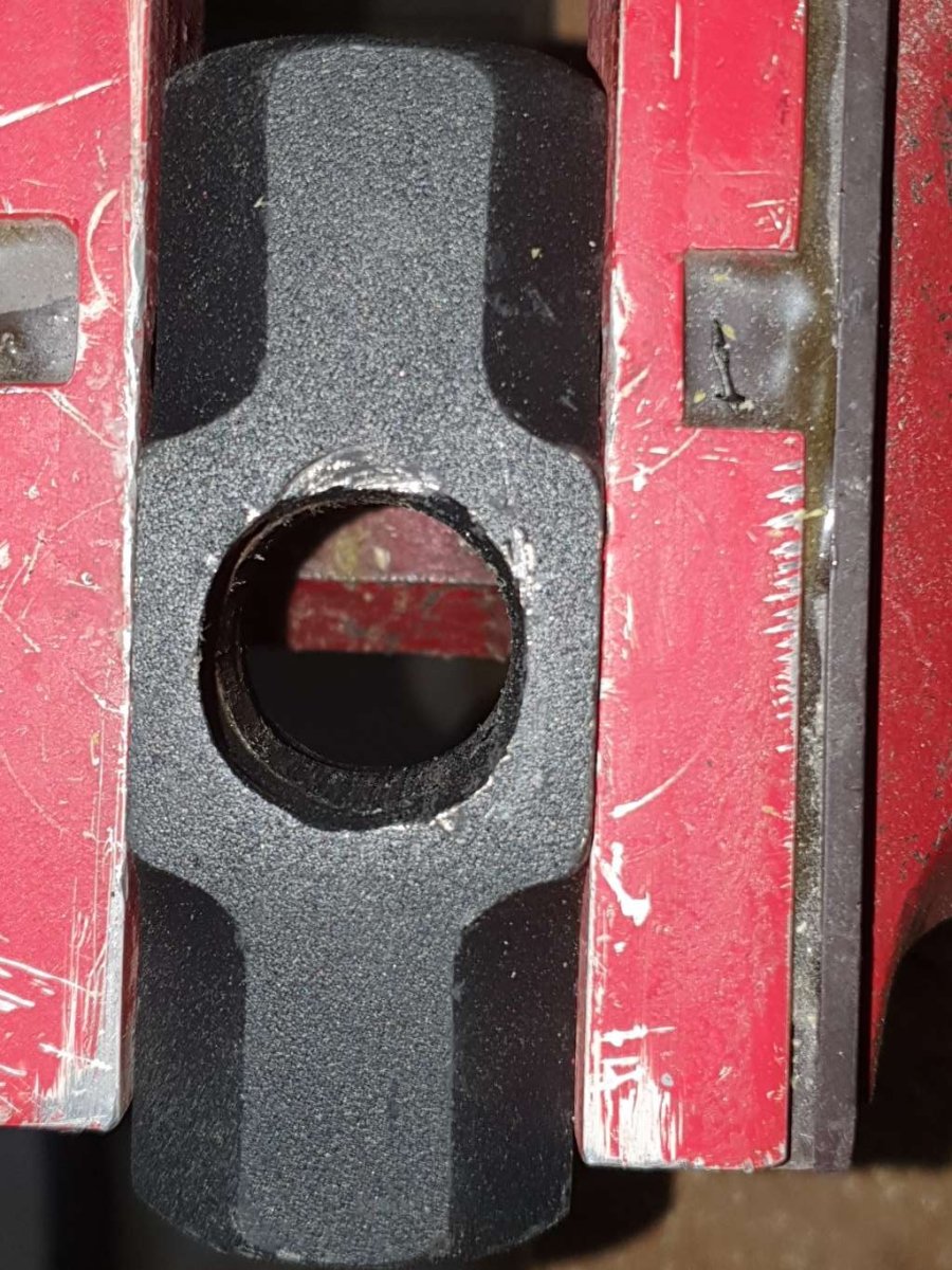

Πραγματικά επικίνδυνο. Για λαβή είχε έναν πλαστικό σωλήνα, ο οποίος βγήκε πολύ εύκολα.
Με διαβρωτικό, συρματόβουρτσα και κετσέ το χρώμα εξαφανίστηκε και έμεινε ένα ωραιότατο γυαλισμένο μέταλλο.
Μπήκε ξύλινη λαβή και έτοιμο:
Χρόνος υλοποίησης, περίπου 1 ώρα.
Ωραιος..εγινε σφυρι με τα ολα του......!!!
...και τι όνομα θα έχει.. ;
Γιατί για Jumbo δεν μοιάζει πλέον.. :D

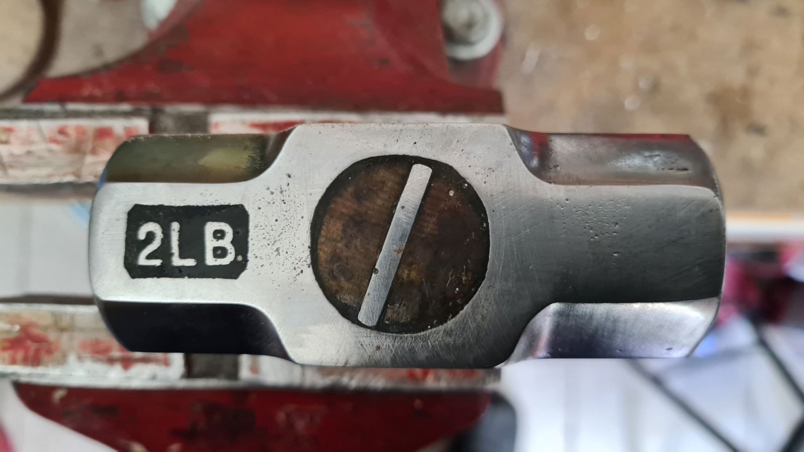

Το μέταλλο στην κάτοψη είναι μεταλλική σφήνα; Κόστος συνολικό;
Σωστά, αλλά την έφτιαξα εγώ από λάμα 3mm. To κόστος περιορίστηκε στην αγορά του σφυριού γιατί τα υπόλοιπα υπήρχαν.
Πρέπει κάποια στιγμή να πάρω τις σφήνες που έβαλε παραπάνω ο Δημήτρης για να μην παιδεύομαι.

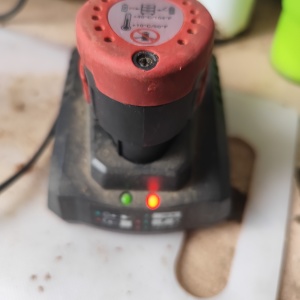

Παιδια Καλησπερα, μετα απο πολυ καιρο .. ειχα αφησει, και ακομα εχω αφησει τα μαστορικα,
αλλα τωρα που χρειαζομαι κατι μερεμετια και πηγα να φορτισω τα δραπανα και βλεπω οτι τα 2 μικρά Parkside PAS 7.2 A1 και Parkside PABSW 10.8 B2 τα εχουν φτυσει οι μπαταριες πραγμα φυσιολογικο μετα απο τοσο καιρο αφορτιστα..
ξερει κανει καποιο αξιοπιστο και σχετικα φθηνο μαγαζι εδω αθηνα και κατα πτοτιμηση νοτια προαστεια να κανει ανακατασκευή στις συστηχζιες ..? να μην τα πεταξω δηλαδη, ουτε να παρω νεες μπαταριες που δεν ξερω και αν θα βρω κιολας ..
Έχω κάνει κάποιες ανακατασκευές εδώ και έμεινα ικανοποιημένος. Το κόστος εξαρτάται άμεσα από την ποιότητα των στοιχείων.
Πιθανόν να υπάρχουν και συμβατές, αλλά για την απόδοσή τους καλύτερα να απαντήσουν τα παιδιά που ασχολούνται με αυτά.
