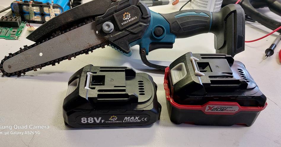

Έχω εδώ ένα παράδοξο.
Αυτή η 88Vf ενώ έχει τάση 20βολτ και κάθε στοιχείο είναι ακριβώς στα 4 βολτ φορτισμένη αδυνατεί να τροφοδοτήσει σωστά τα αλυσοπρίονακια και σταματάει μόλις βρει ζόρι.
Έλεγα να αλλάξω τα στοιχεία αλλά μάλλον φταίει το BMS.
Τι λέτε?
Aπο αυτα που λες, εμενα μου φαινεται oτι φταινε οι αδυναμες μπαταριες και οχι το BMS.
Εαν ειχες εναν ειδικο φορτιστη θα εβλεπες οτι μπορει το βολταζ του στοιχειου να ειναι οκ αλλα η εσωτερικη αντισταση (ΙR) ειναι πολυ μεγαλη.
Πρεπει να εισαι πολυυυυ τυχερος για να σου κατσει φτηνο battery pack με αποδεκτα επι μερους στοιχεια.
Δεν προτεινω καποιο φορτιστη, δεν ειναι απαραιτητος, απλα εαν ειχες θα εβλεπες καποιες παραπανω λεπτομερειες για τα στοιχεια.
Σε αυτες -και στις περισσοτερες- τις περιπτωσεις τα συμπτωματα ειναι αρκετα για να σου υποδειξουν οτι τα στοιχεια ειναι προβληματικα.
Σιγουρα θελουν αλλαγη τα στοιχεια, η οποια αλλαγη σε ενα battery pack δεν ειναι και τοσο απλη υποθεση για να γινει απολυτως σωστα.

Πάντως, από την πρόσφατη εμπειρία μου αντικατάστασης των στοιχείων μιας τέτοιας μπαταρίας, θα έλεγα πως το πρόβλημα είναι ο συνδυασμός κακών στοιχείων με κακό BMS
Κατέληξα σε αυτό το συμπέρασμα γιατί όταν αντικατέστησα τα στοιχεία στη μαϊμού Makita μπαταρίας, ο τροχός δούλεψε μεν καλύτερα, αλλά τελικά και πάλι κόλλαγε όταν τον ζόριζες.
Όταν αγόρασα την αυθεντική Makita ο τροχός συμπεριφέρθηκε πολύ πολύ καλύτερα. Ε, δε νομίζω η αυθεντική Makita να έχει καλύτερα στοιχεία από τα (μετρημένα) Samsung που έβαλα εγώ. Η διαφορά πρέπει να είναι στο BMS.
Έχω παραγγείλει δυο είδη BMS. Μόλις έρθουν θα κάνω πειράματα και θα γράψω εντυπώσεις.

Ίσως το πρόβλημα να οφείλεται στα σκάρτα στοιχεία που έχει η μπαταρία, ίσως να είναι συνδιασμός σκαρτων στοιχείων με, όχι κακό υπό την έννοια του ελαττωματικού, αλλά ανεπαρκές BMS το οποίο να δίνει λιγότερα ampere από αυτά που ζητάει το εργαλείο.
Εγώ τι θα έκανα σε αυτήν την περίπτωση: Αρχικά θα άλλαζα τα στοιχεία με τα samsung που αγόρασες και θα δοκίμαζα στην πράξη το εργαλείο. Αν είναι από τα στοιχεία το πρόβλημα τότε αυτό θα διορθωθεί. Η αλλαγή των στοιχείων σε έτοιμο 20βολτο battery pack είναι πανευκολη και δεν απαιτεί χρήση κολλητηριου παρά μόνο spot welder.
Αν όμως συνεχίσει να υφίσταται, τότε θα προχωρούσα σε παραγγελία ενος BMS 5S 100A και θα το τοποθετούσα πάνω στο battery pack. Σίγουρα τότε θα είχες λύση στο πρόβλημα! Το ζόρι όμως με αυτό το BMS είναι ότι η σύνδεση των επί μέρους καλωδίων γίνεται από την μια μόνο πλευρά (εν αντιθέσει με το υπάρχον), και ότι πρέπει να αφαιρέσεις τους ακροδέκτες σύνδεσης της μπαταρίας με το εργαλείο οι οποίες είναι κολλημένες με καλάι πάνω στο υπάρχον bms καθώς και τη θύρα φόρτισης και να τα κολλήσεις στο νέο. Ειναι λίγο μανίκι η εργασία (αν χρειαστεί να γίνει γιατί μπορεί να διορθωθεί μόνο με την αλλαγή των στοιχείων) αλλά νομίζω ότι αξίζει να πειραματιστεις και με 20€ θα έχεις πλέον μια πολύ καλή μπαταρία!

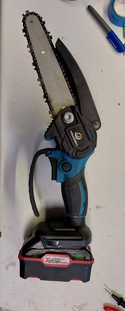

εχεις δικιο, το παρατηρησα και εγω και αππφασισα να κανω το εξης: (μονο μην μου κανετε βουντού οι parksidόφιλοι )
οκ, δεν ταίριαζαν οι 3 απο τις 4 βιδες... γιαυτο επιστρατευτικε το πιστολι θερμου αερα (το παρακανα λιγο)
Στάλθηκε από το SM-A528B μου χρησιμοποιώντας Tapatalk
- Είπαμε ....κινέζικη από κινέζικη μπαταρία διαφέρουν... :cool:
Πολύ καλή λύση αν δεν μπορείς να βρεις κάποιον (που τώρα πλέον έχουν γίνει πάρα πολλοί) να σου τυπώσει ανταπτοράκι Παρκσαϊντ σε Μακίτα και έτσι να έχεις πολλές καλές και φτηνές μπαταρίες για το αλυσοπριονάκι.
