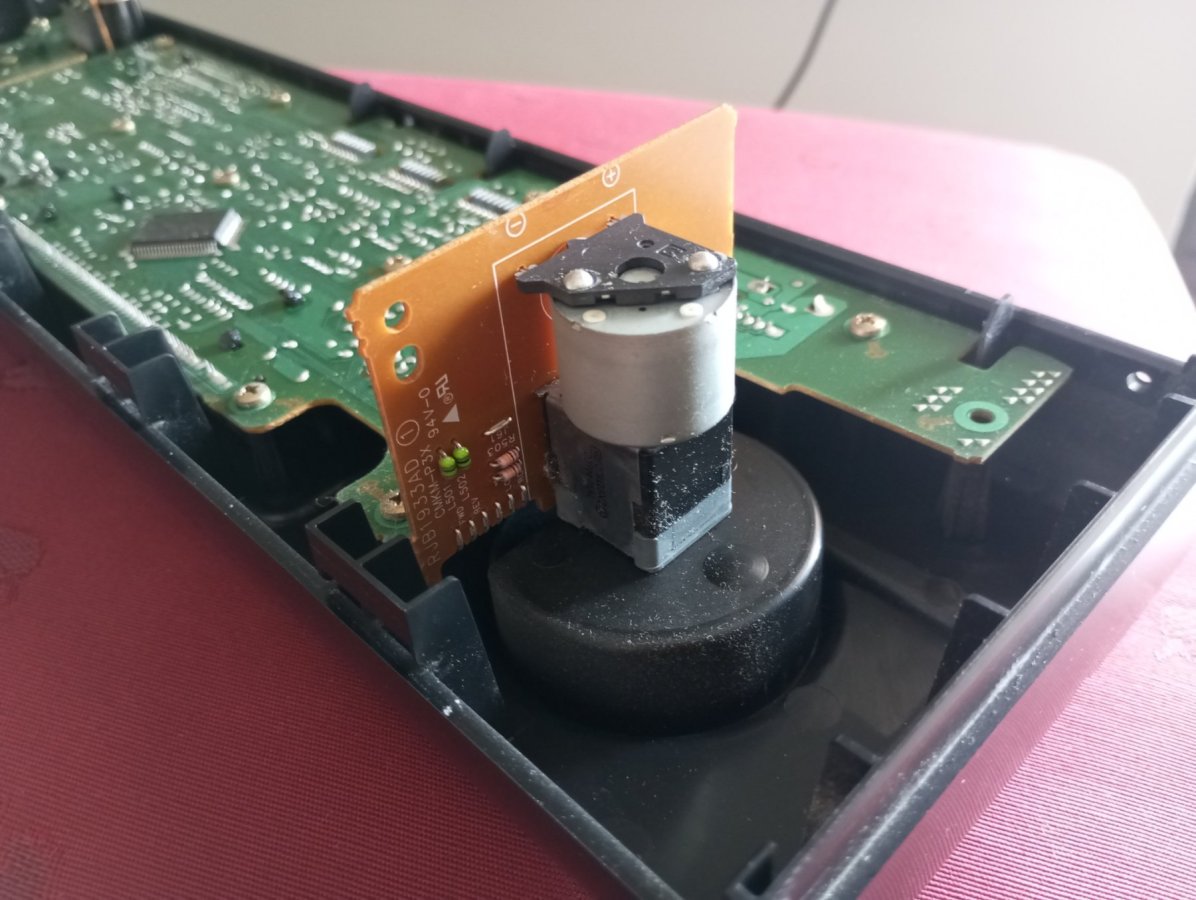

Μικρό δείγμα του Technics SA EX140

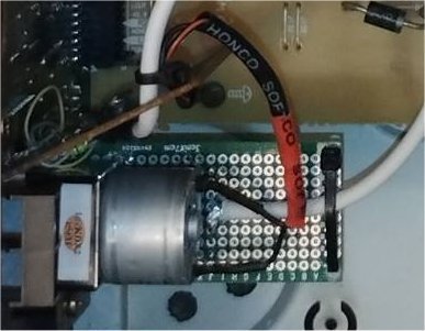

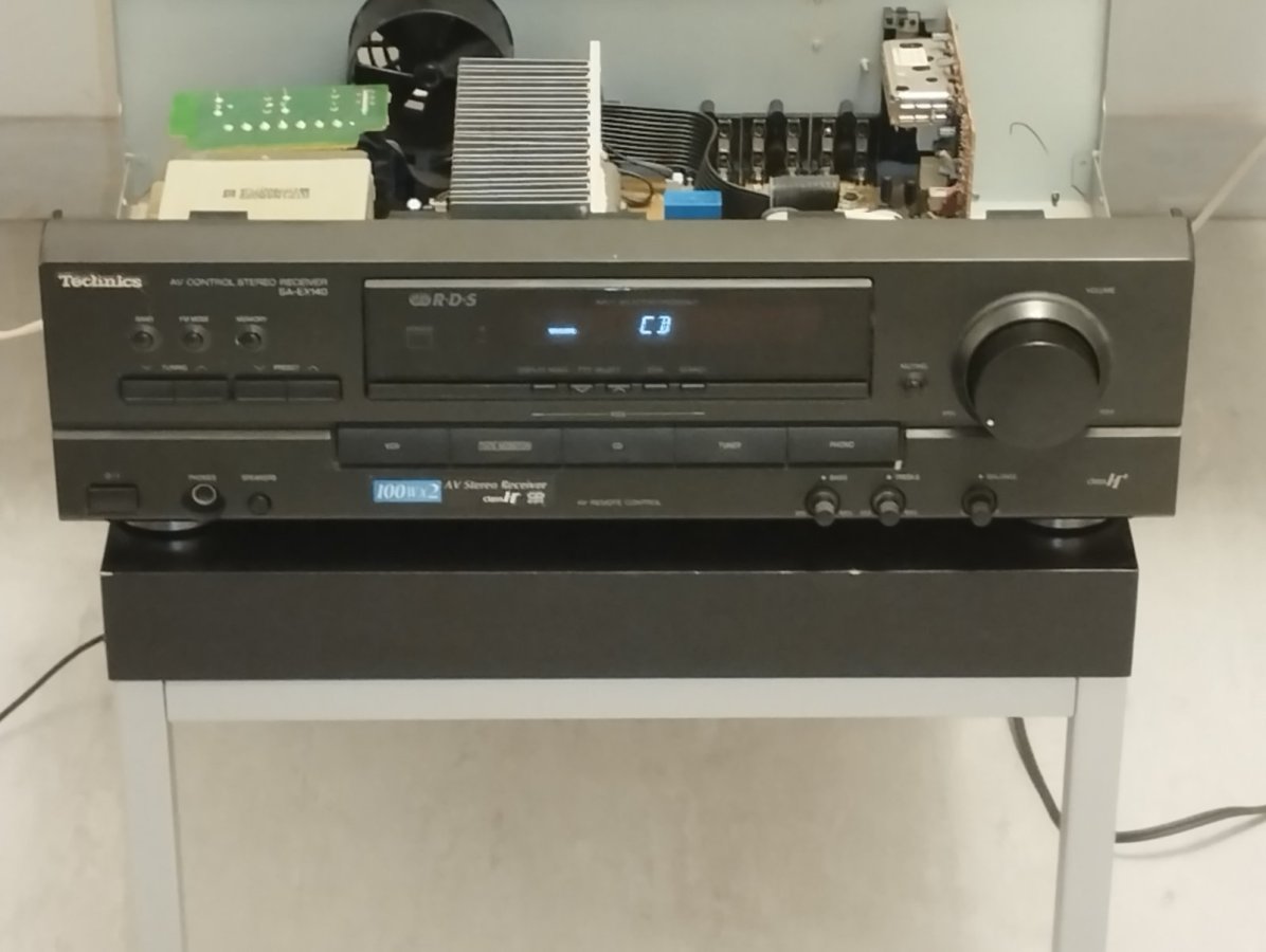

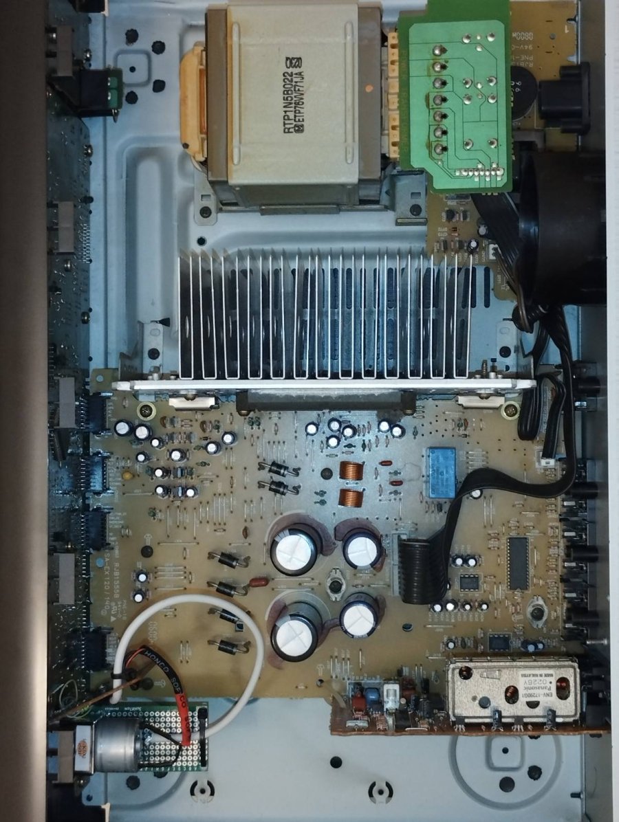

Το ανωτέρω Technics SA EX140 το έχει μια φίλη για ακούει τα βινύλιά της.
Χωρίς να είναι κάτι ιδιαίτερο αποτελεί μια τυπική ιαπωνική κατασκευή του 2000.
Τον τελευταίο χρόνο το ένα κανάλι (αριστερό) έπαψε να παίζει και η μετακίνηση του ποτενσιόμετρου (motorized)
δεν είχε αποτέλεσμα παρά μόνο για πολύ λίγο μετά απο περίπου 40 μοίρες περιστροφής.
Επίσης το ποτενσιόμετρο δεν άκουγε στο μοτέρ - remote.
Απλή επισκευή : βρες το ποτενσιόμετρο και άλλαξε το.
Αμ δε.. Είπαμε τυπικό ιαπωνικό, δηλαδή καστομιές χωρίς όριο.
Πρώτον το αυθεντικό ποτενσιόμετρο ήταν γραμμικό με μεσαία λήψη (τέσσερα πιν), …..με το μεσαίο πιν όχι για το loudness (ο ενισχυτής δεν έχει)
αλλά για σύνδεση αντίστασης προς την γείωση για την επίτευξη ψευτολογαριθμικής καμπύλης.
Η ποιότητα τυπική για ALPS της τρεχούσης, με περιορισμό του κόστους.
Το μέγεθος είναι ελαφρά πιο στενό σε σύγκριση με τα σημερινά της αντίστοιχης σειράς,
με άξονα τύπου D και στροφή του συνόλου του άξονα κατά 90 μοίρες σε σχέση με το σύνηθες.
Κοινως….. δεν υπαρχει.
Βρέθηκε καινούργιο motorized ALPS, λογαριθμικό αυτή τη φορά και καταργήθηκε η σύνδεση τη μεσαίας λήψης (δεν επηρεάζει το κύκλωμα).
Το νέο ποτενσιόμετρο τοποθετήθηκε σε πλακέτα γενικών κατασκευών, που έστριψε κατά -90 μοίρες ώστε το κουμπί του volume να δείχνει σωστά.
Το σήμα δρομολογήθηκε με ομοαξονικό καλώδιο Η επισκευή διατήρησε και την παλιά πλακέτα, ενώ έγινε αποκωδικοποίηση των συνδέσεων
με την βοήθεια του service manual. Επίσης διατηρηθήκαν όλα τα στοιχεία του ενισχυτή μη τυχόν και βρεθεί στο μέλλον το αυθεντικό ποτενσιόμετρο,
αν και δεν νομίζω πως θα προσέφερε κάτι. Το τελικό αποτέλεσμα ήταν πολύ καλό.

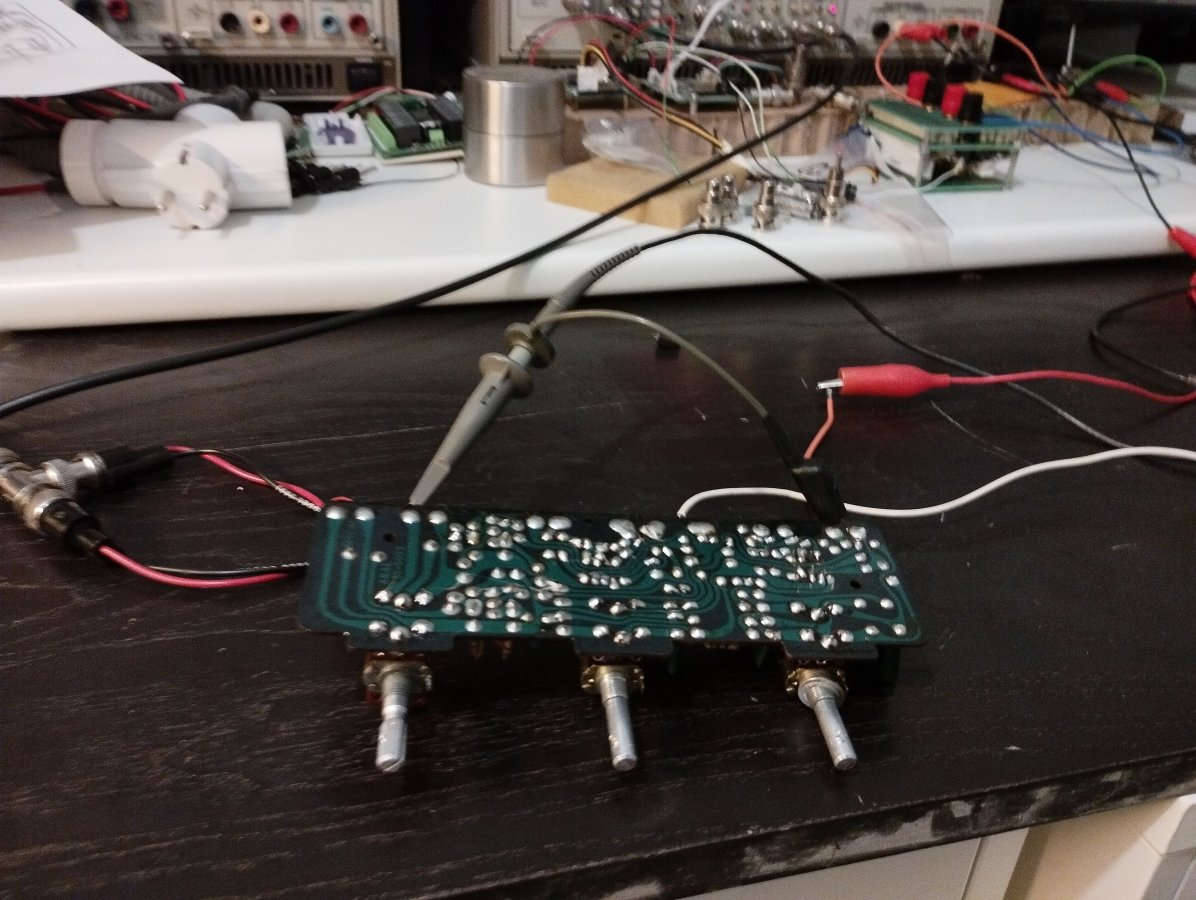

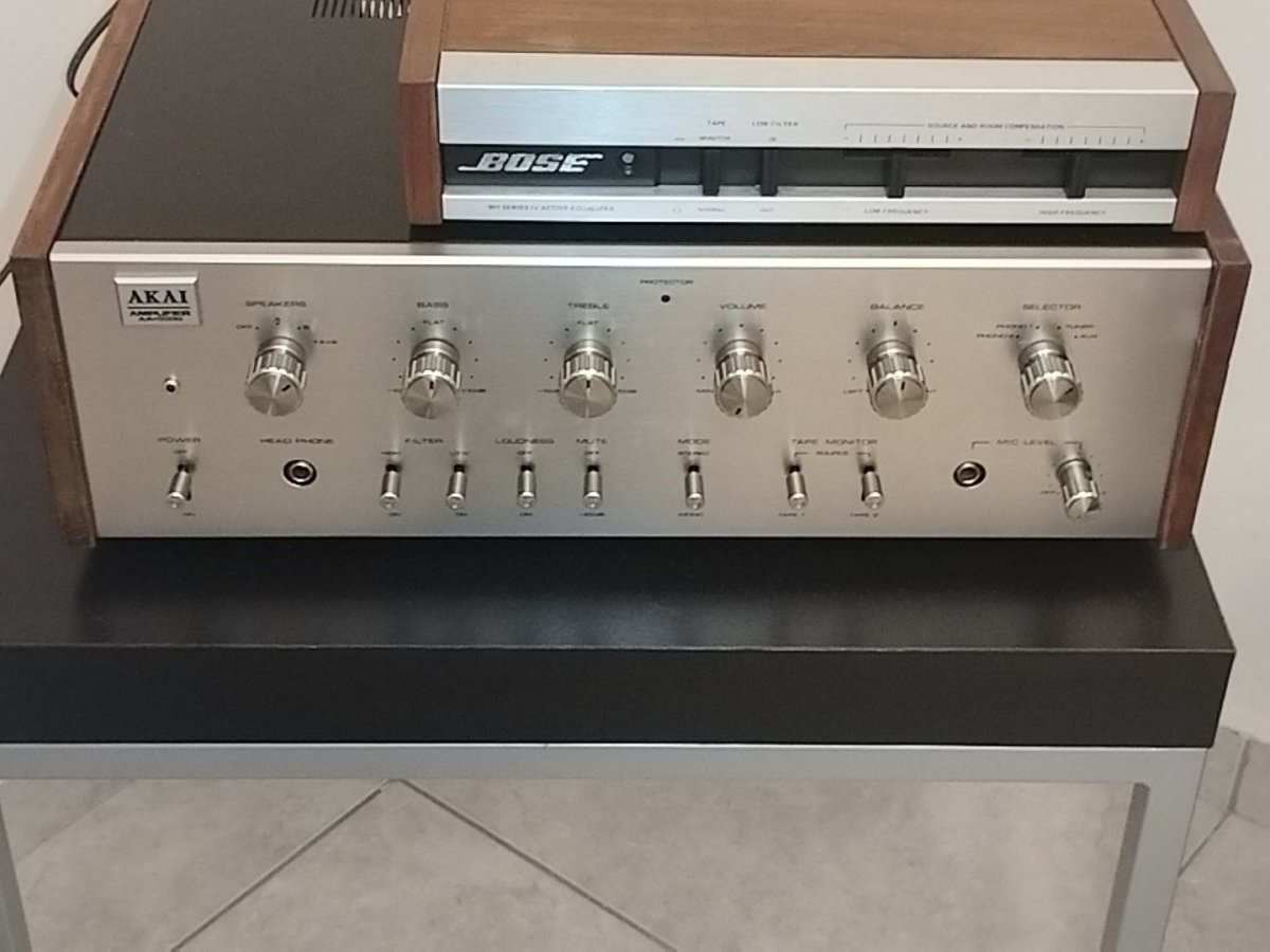

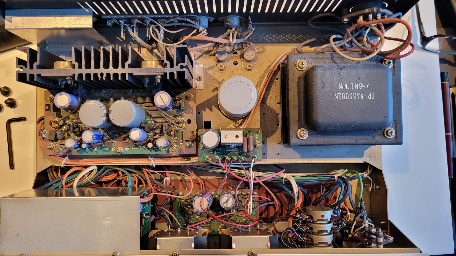

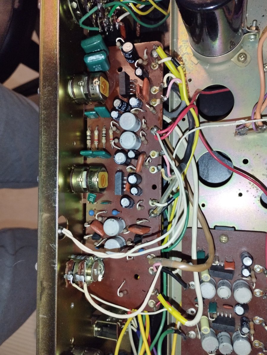

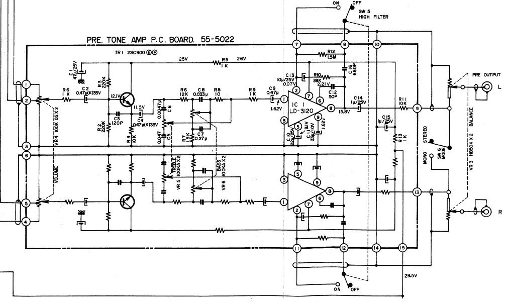

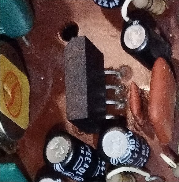

Ο ΑΚΑΙ ανήκε στο πατέρα ενός φίλου.
Αποφασίστηκε να συντηρηθεί διότι είχε έντονο θόρυβο στο ένα κανάλι
και τα γνωστά προβλήματα παλαίωσης των διακοπτών και των ποτενσιόμετρων.
Ο τελεστικός είχε θόρυβο που αυξανόταν με την θερμοκρασία και έμοιαζε με αυτό που αποκαλείται pop corn noise ή burst noise.
Το εξάρτημα βρέθηκε σε ελληνικό κατάστημα και η αντικατάσταση έλυσε το πρόβλημα.

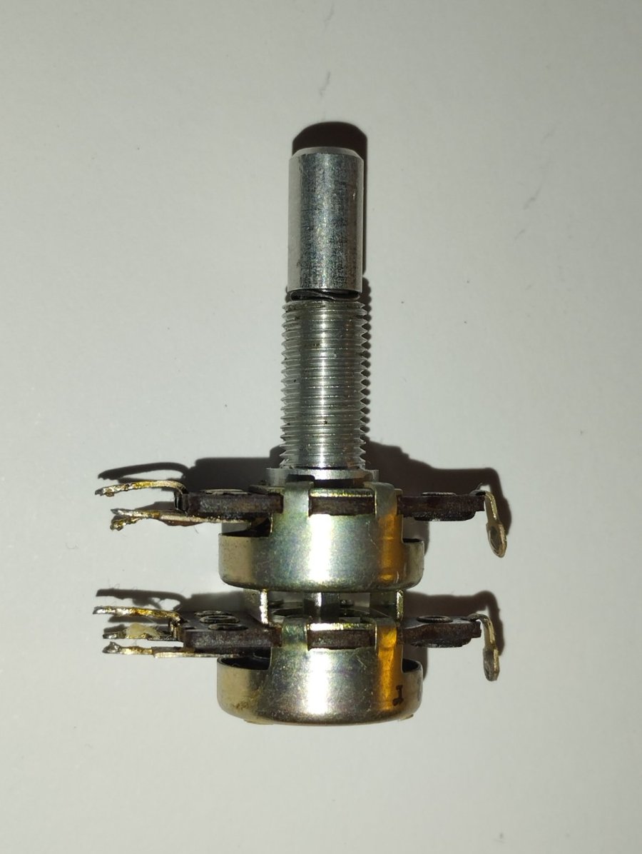

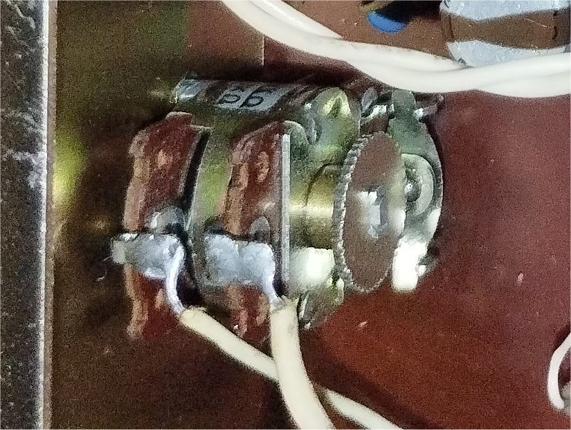

Όσο αφορά το ποτενσιόμετρο τελικά βρέθηκε κατάλληλο στην ....... Ιρλανδία,
αφού έπρεπε να έχουμε τα ακόλουθα:
Διαστάσεις σε imperial
Μήκος 1 ίντσα, πάχος 1/4 της ίντσας
Τιμή 100 K Ohm
Καμπύλη λογαριθμική
Άξονα στρογγυλό
Με μεσαία λήψη για μεταβλητό loudness
bonus: το γρανάζι με μπίλια για αίσθηση.

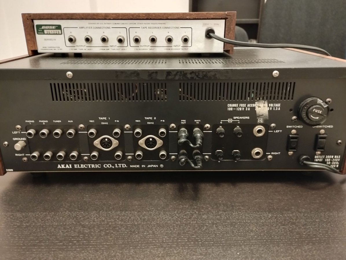

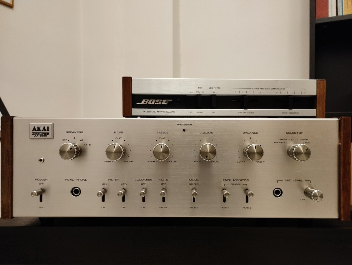

Αλλάχτηκαν και μερικοί ηλεκτρολυτικοί στο τροφοδοτικό και σε μερικά κρίσιμα μέρη στην πορεία του σήματος, χωρίς κάτι ιδιαίτερο.
Δεν έχω κρατήσει φωτογραφίες, άλλωστε πάει καιρός από την επισκευή.
Στις δοκιμές ο τελικός ήταν μια χαρά και εντός προδιαγραφών, πράγμα αξιοσημείωτο για ενισχυτή ηλικίας πάνω από μισό αιώνα!!!
Επίσης έχει ξεχωριστή έξοδο προενισχυτή και είσοδο τελικού ενισχυτή, πράγμα πολύ βολικό για χρήση ισοσταθμιστή,
γι' αυτό και έγινε χρήση των Bose 901, των οποίων το ενεργό τμήμα είναι πάνω στο ενισχυτή.
Reactions: aroS3 and vlad66
Τελικά το μηχάνημα έπαιξε μια χαρά και αποτελεί μια πολύ όμορφη vintage πινελιά
ταιριασμένο με Bose 901, σε ένα σύγχρονο υπνοδωμάτιο με design 60s - 70s.

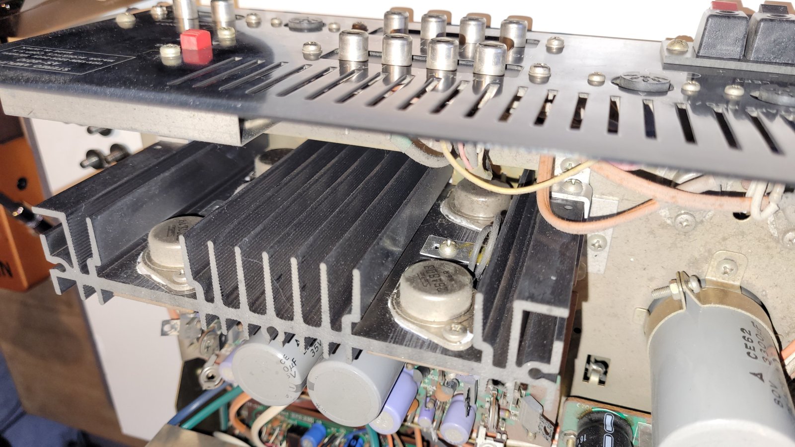

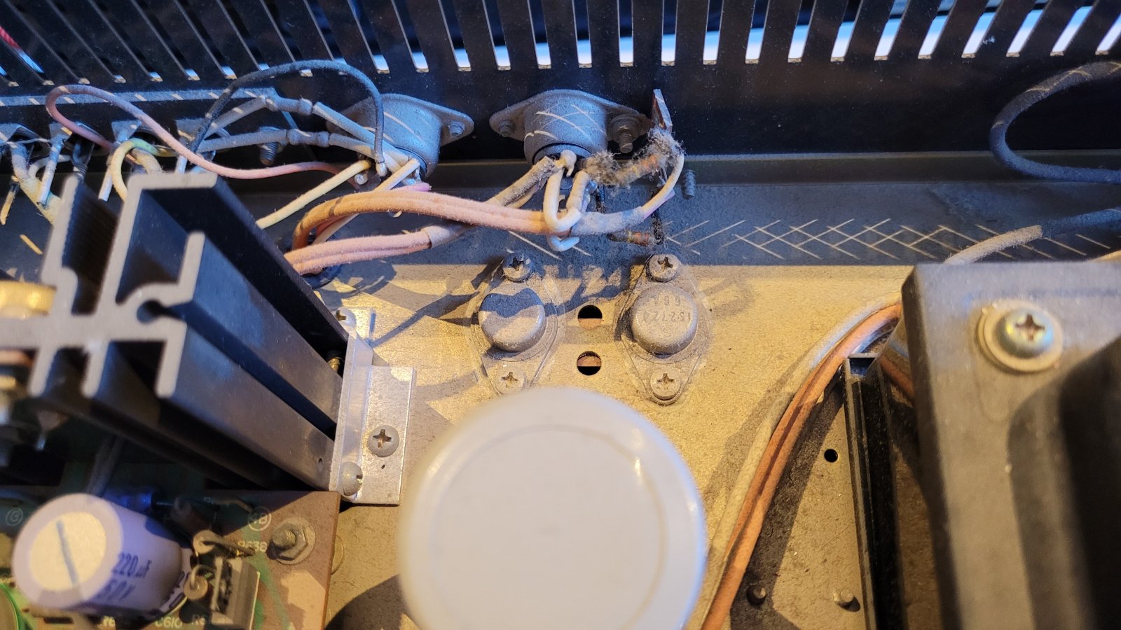

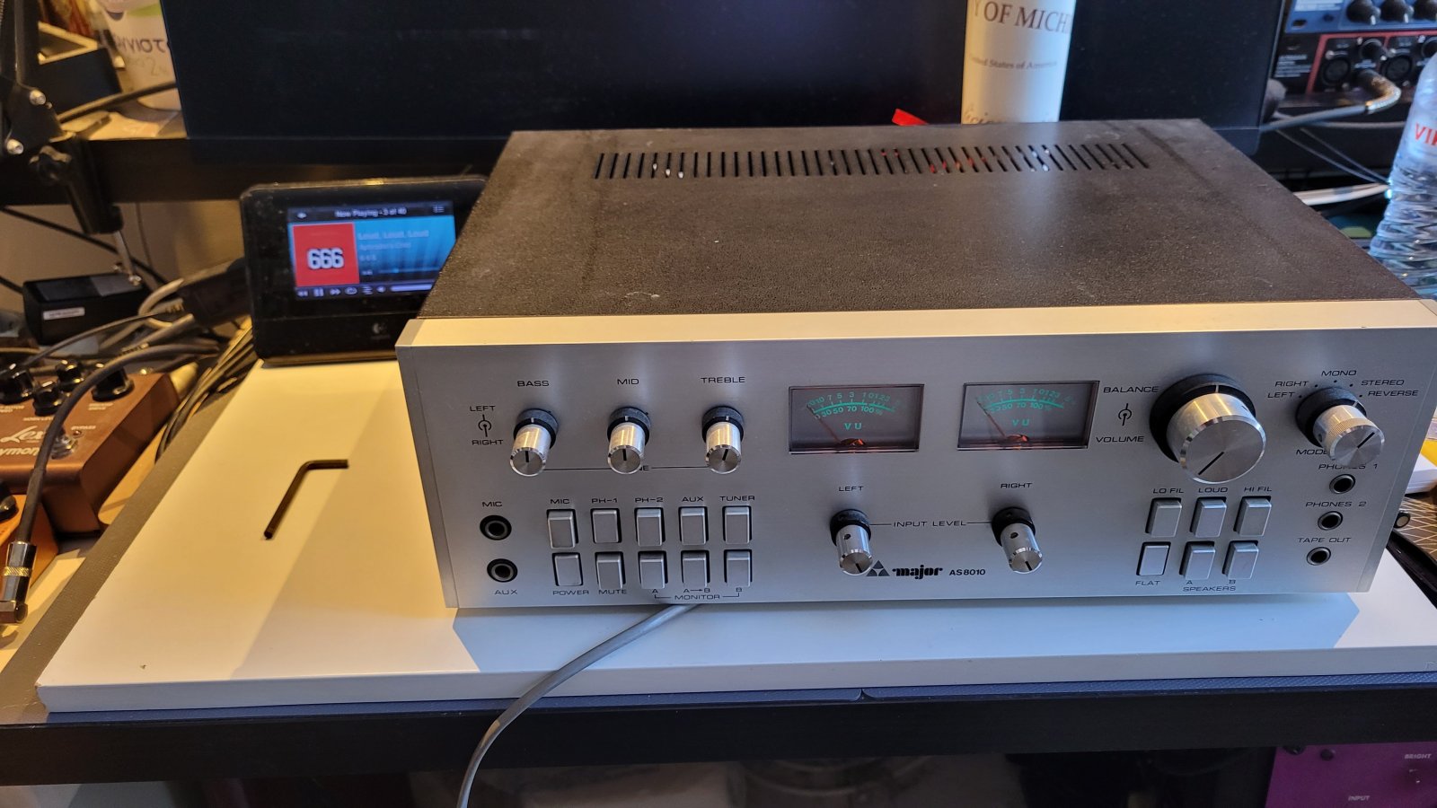

Ας ανεβάσω και γω το προχτεσινό προτζεκτάκι τουλάχιστον στην πρώτη του φάση.
Ενισχυτής Major AS8010 από τα μέσα της δεκαετίας 1970.
Ήταν ο βασικός μου ενισχυτής (και πρώτος "καλός") έως περίπου το 1986 όποτε αντικαταστάθηκε από έναν arcam D290.
Είναι βέλγικη προσέγγιση, σχεδίαση με υλικά προφανώς απο Ιαπωνία και υλοποίηση.
Μετά από σχεδόν 40 χρόνια στην άκρη και κακές συνθήκες αποθήκευσης, αποφάσισα να δω σε τι κατάσταση είναι, αν και είχε δοκιμαστεί πριν καμιά 10ριά χρόνια ξανά.
Σε γενικές γραμμές είχε πολλά προβλήματα επαφών στα δεκάδες ποτ και πιεστικούς διακόπτες που διαθέτει.
Ετσι μετά το πρώτο βήμα του καθαρισμού από τη σκόνη, προσεγγίστηκαν με "σχετική" ευκολία όλα τα σημεία λίπανσης, καθώς κάποιες πλακέτες είναι διόροφες. Πάντως το μηχάνημα λύνεται εύκολα και από κάτω και από την πρόσοψη και υπάρχει εύκολη πρόσβαση στο 80% των εξαρτημάτων.
Οι ηλεκτρολυτικοί είναι οπτικά πολύ καλοί. Μέχρι στιγμής ακούγεται άψογα, και θα το σκεφτώ αν θα προχωρήσω σε αντικατάστασή τους, προληπτικά καθώς δεν έχω εξοπλισμό για μετρημά τους.
Εδω το προηγούμενο μοντέλο 8000 με ξύλινα πλαϊνά
Υπήρχε και το 8010Α, με χερούλια για ρακ
Εδω μερικές φωτό από τον δικό μου και ενα βιντεάκι με τα μπλε του vu
Οι φωτό ως συνήθως είναι πριν το καθάρισμα όταν ακόμα έχεις...υπομονή. Μετά...βιάζεσαι να το κλείσεις.
