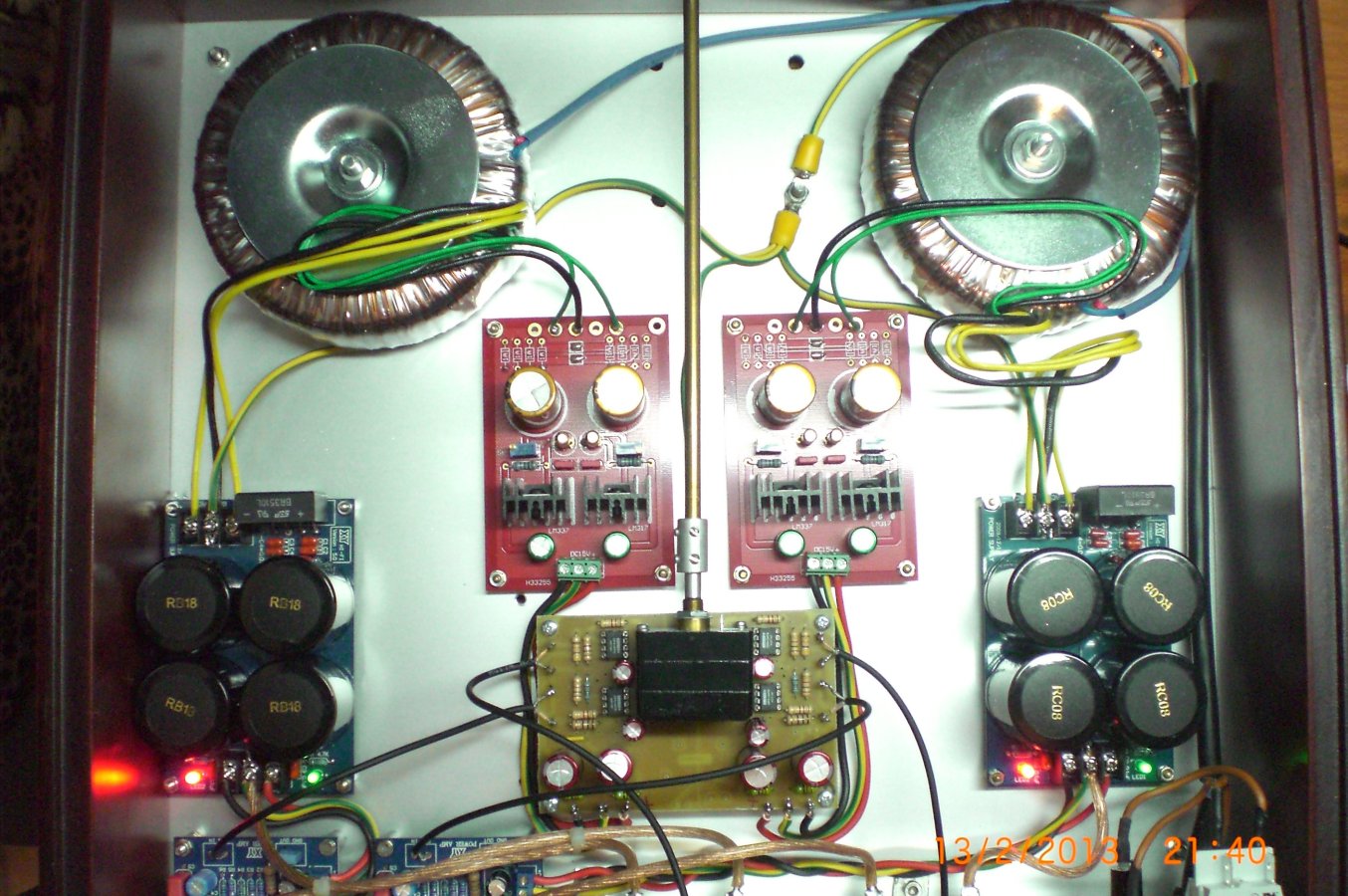

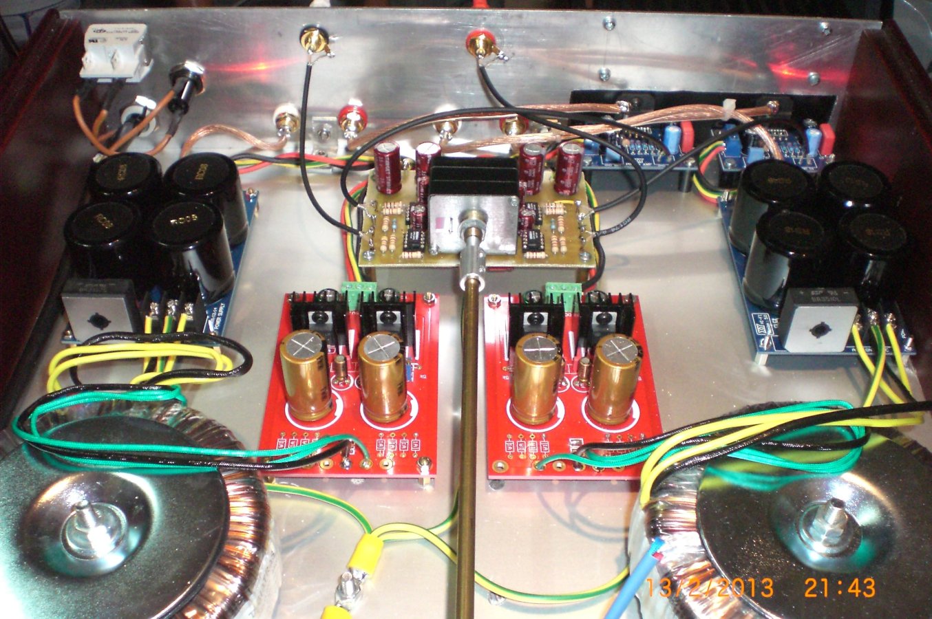

Ντίνο εάν έχουμε έναν καθαρά dual mono προενισχυτή με μόνο κοινό σημείο το ποτενσιόμετρο υπάρχει περίπτωσή να έχουμε crostalk; Π.χ όπως είχα φτιάξει κάποτε αυτόν το ολοκληρωμένο ενισχυτή,
Σίγουρα πολύ δυσκολότερα.
Όσο πιο ξεχωριστά είναι η τροφοδοσία (π.χ dual mono), οι πλακέτες (σχεδίαση, τοποθέτηση και διαχωρισμός),
οι είσοδοι (χαμηλή αντίσταση εισόδου με καλά υπολογισμένη χωρητικότητα καθώς επίσης πηγή με όσο γίνεται χαμηλή αντίσταση εισόδου)
και φυσικά τα καλά ρυθμιστικά έντασης (π.χ τα Noble, Penny & Giles ή τα ξεχωριστά attenuators με ρελέ), τόσο λιγότερο θα είναι το crosstalk.
Γενικά τιμές κάτω από – 50db για εύρος έως 30KHz είναι μια χαρά.
Εξαιρετικές σχεδιάσεις ίσως πάνε κάτω από -80db, αλλά μη τρελαινόμαστε, αρκεί να δει κάποιος το crosstalk μιας πολύ καλής κεφαλής (25 με 30db)
ή αν θέλετε ενός αναλογικού μαγνητοφώνου. Για DAC δεν έχω δει να δημοσιεύουν μετρήσεις (παλιά μόνο σε CD players).
Κατά τη γνώμη μου μεγαλύτερη σημασία έχει η ισορροπία των καναλιών σε όλο το εύρος της έντασης και της συχνότητας, παρά ο διαχωρισμό τους.
