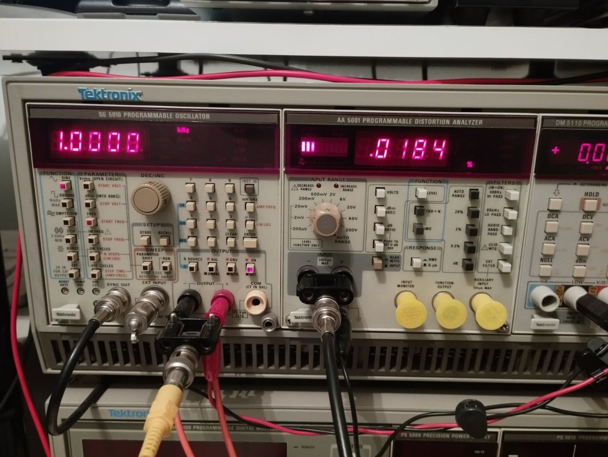

και οι παραμορφώσεις

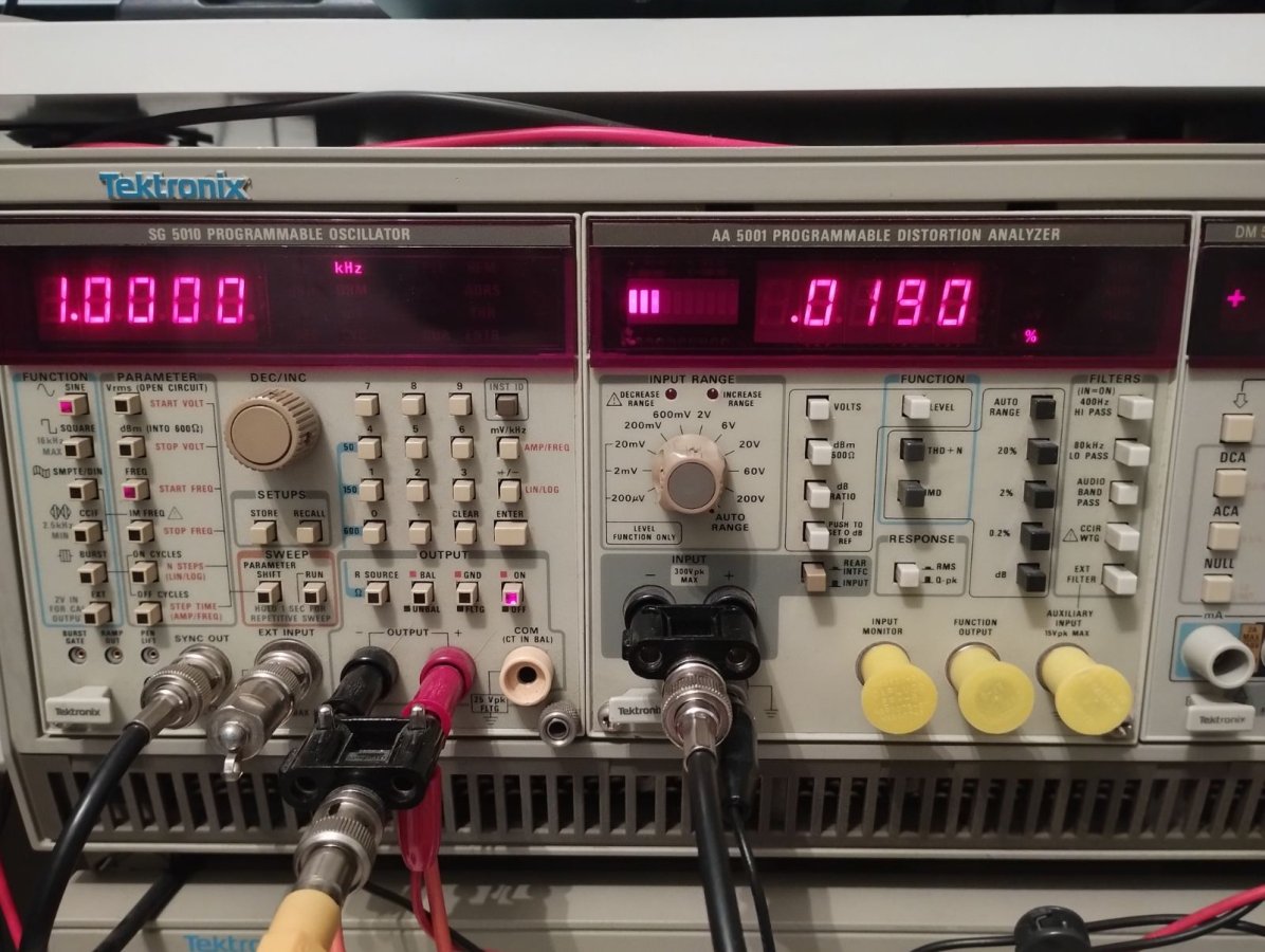

25w 8 Ohm 1kHz sine
50w 4 Ohm 1kHz sine
THD+N 100W 8 Ohm
THD+N 100W 4 Ohm
και η καλύτερη τιμή που πήρα γυρω στα 50W στα 8 Ohm, με τον ενισχυτή αρκετά ζεστό
not bad after all this years

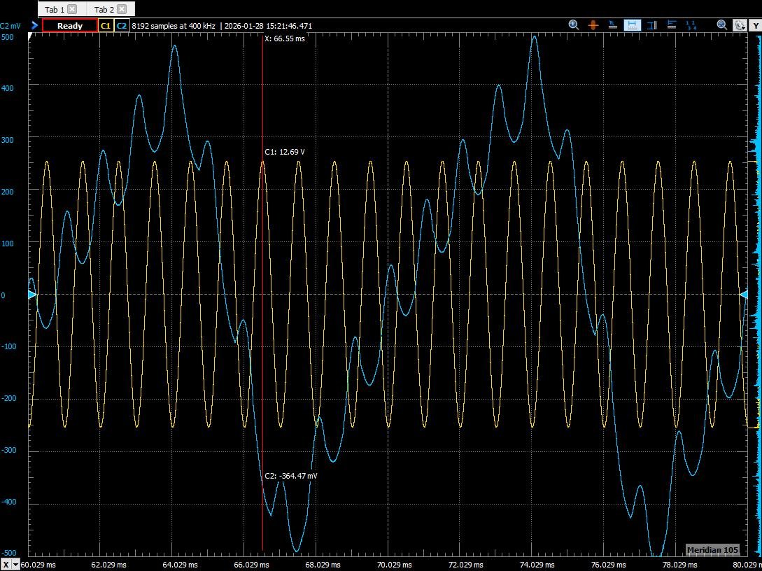

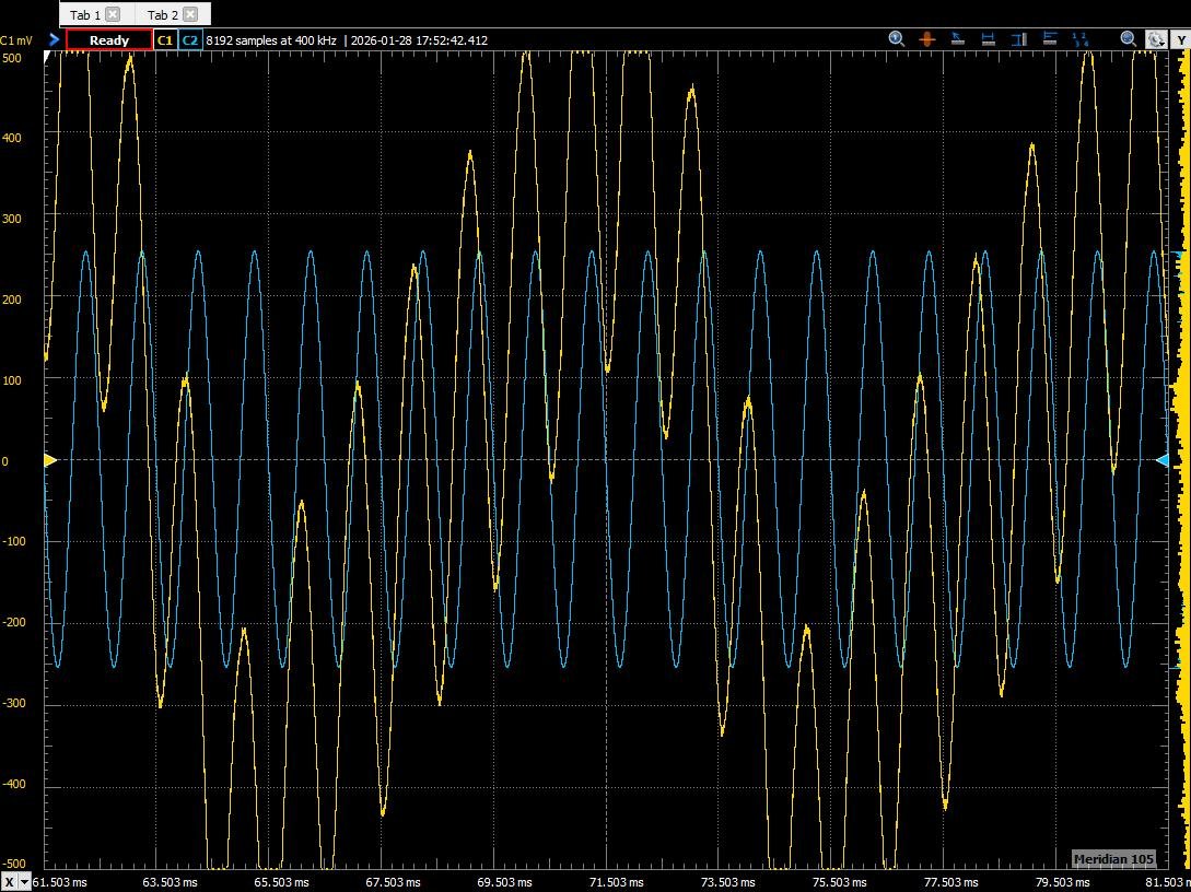

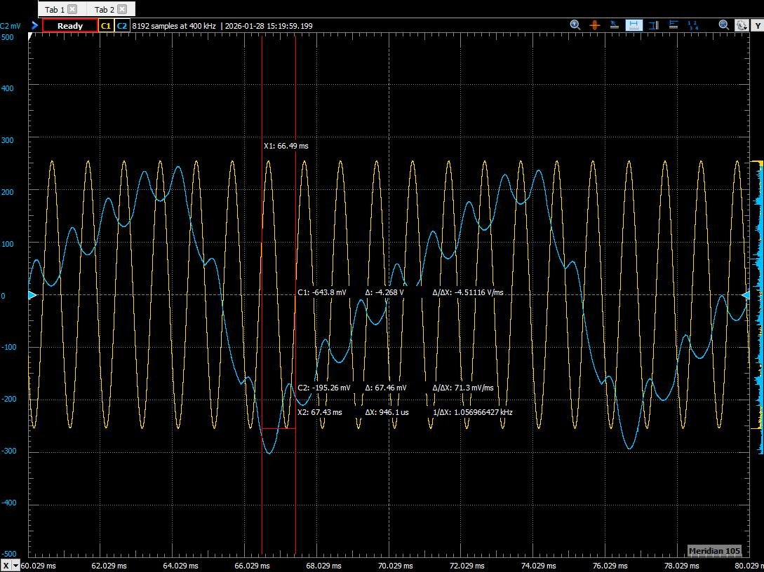

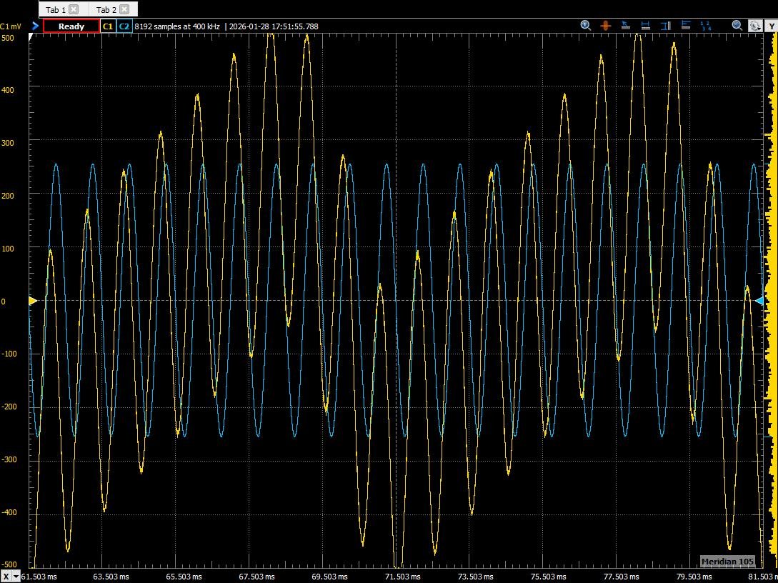

Ντίνο εάν έχεις χρόνο μπορείς λίγο να εξηγήσεις τα διαγράμματα με τους πυκνωτές;
Είναι λήψη πάνω στην γραμμή τροφοδοσίας (+/- 55V θετική ή αρνητική δεν παίζει ρόλο) με απόζευξη DC.
Αυτό που βλέπουμε είναι τα 100 Hz της περιόδου της πλήρους ανόρθωσης και σε αυτό επικάθεται το σήμα test του 1ΚΗz,
με τον ενισχυτή σε πλήρη ισχύ σε 8Ohm 4Ohm αντίστοιχα.
Βλέπουμε δηλαδή πως το σήμα εξόδου του ενισχυτή, διαμορφώνει τις γραμμές της τροφοδοσίας.
Το ιδανικό θα ήταν να υπήρχε μόνο η κυμάτωση της ανόρθωσης και να απουσιάζει το μικρό σήμα του 1KHz.
Αυτό θεωρητικά θα ήταν εφικτό αν οι πυκνωτές είχαν μηδενικό ESR.
Φυσικά όσο μικρότερο τόσο καλύτερα.
Οι παλιοί πυκνωτές έχουν πολύ μεγαλύτερο το σήμα του 1KHz διότι είτε τεχνολογικά, είτε από γήρανση
(ή από συνδυασμό και των δύο) έχουν πολύ υψηλό ESR.
Μια αβλεψία μου.
Στου παλιούς πυκνωτές (οι πρώτες φωτό) το σήμα εξόδου του ενισχυτή είναι με μπλε χρώμα (+/-40V)
και η τροφοδοσία είναι το κίτρινο (με απόζευξη των +/- 55V DC και setting AC στα 500mV).
Στους νέους πυκνωτές (οι μετέπειτα φωτό) το σήμα εξόδου του ενισχυτή είναι το κίτρινο (περιοχή +/-40V)
και η διακύμανση της τροφοδοσίας μπλε (περιοχή 500 mV).
Sorry για το μπέρδεμα αλλά οι μετρήσεις έγιναν σε δύο διαφορετικές μέρες και (πριν και μετά την επισκευή) και δεν έδωσα σημασία.

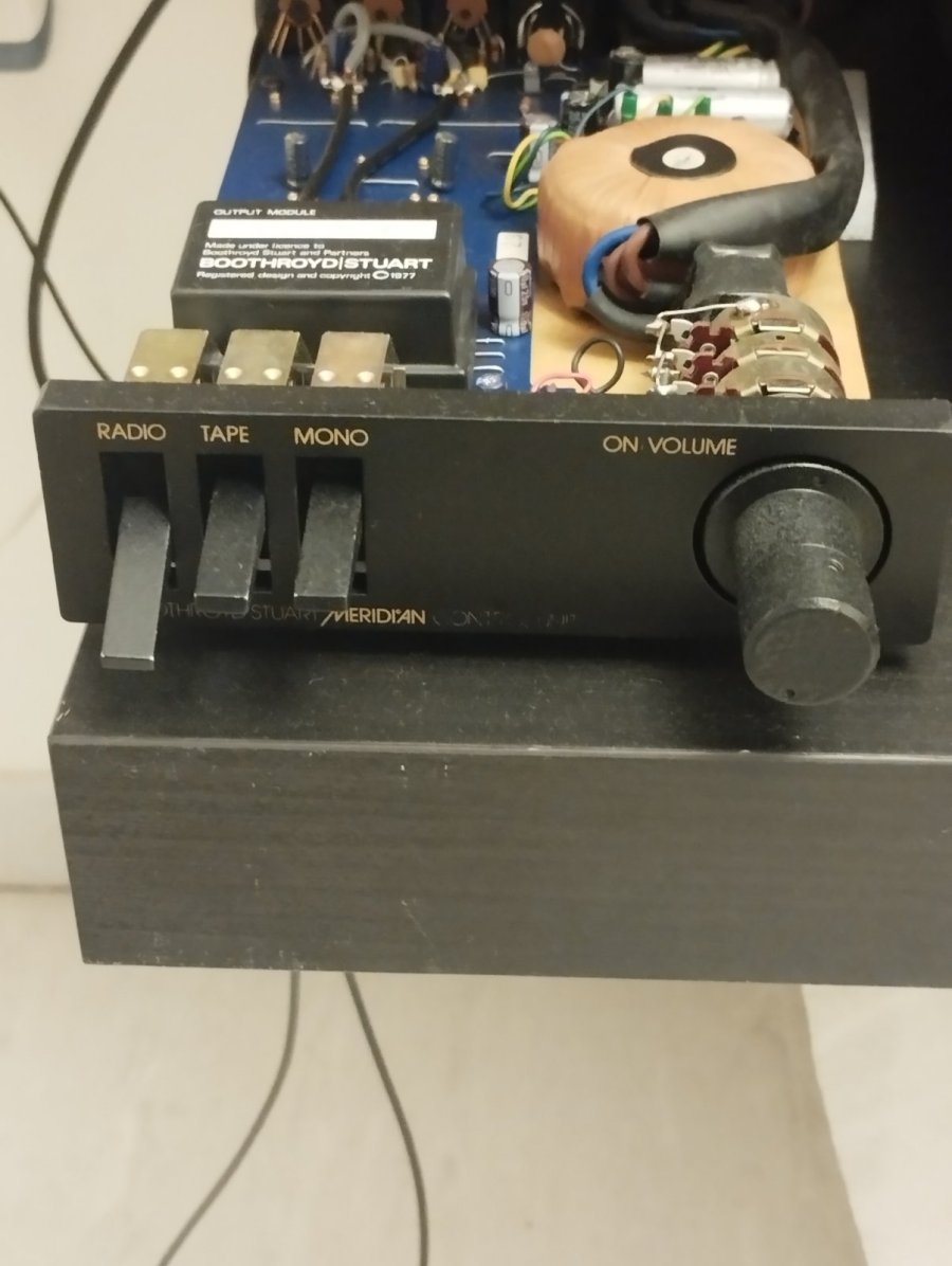

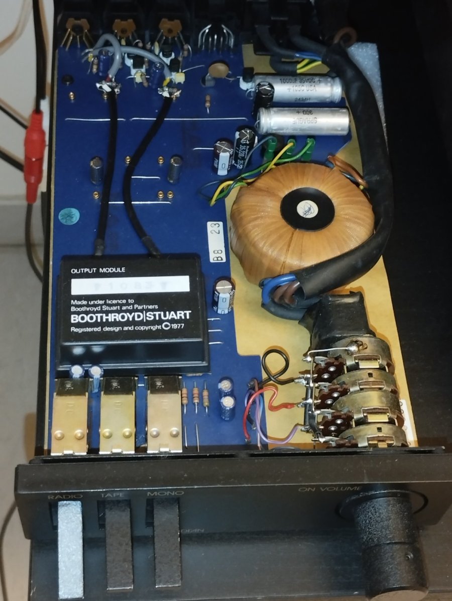

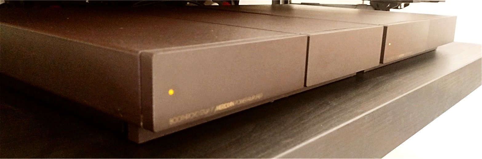

Μαθουσάλα συνέχεια. Σειρά είχε ο προενισχυτής.
Δεν είχε λειτουργικό πρόβλημα απλά μερικοί πυκνωτές είχαν αρχίσει να φουσκώνουν.
Απλή αλλαγή και ένα σύνολο μετρήσεων.
Μετά σύνδεση και πάλι πίσω στο καθημερινό καθήκον ακροάσεων στην δουλειά.

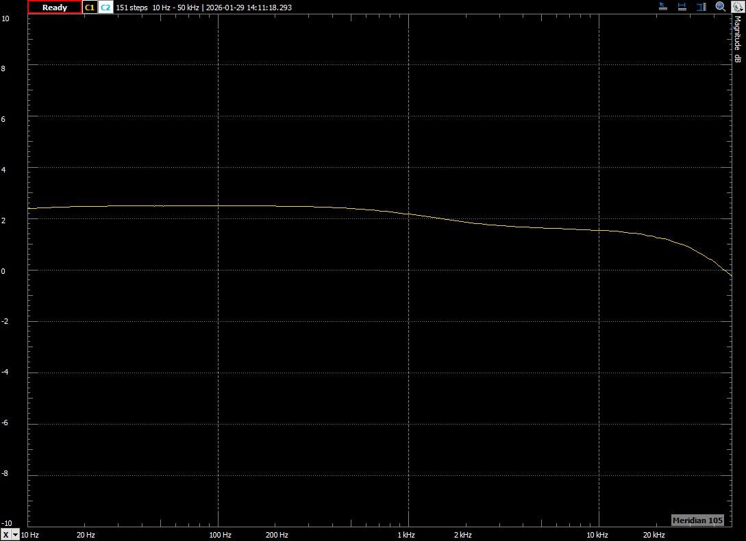

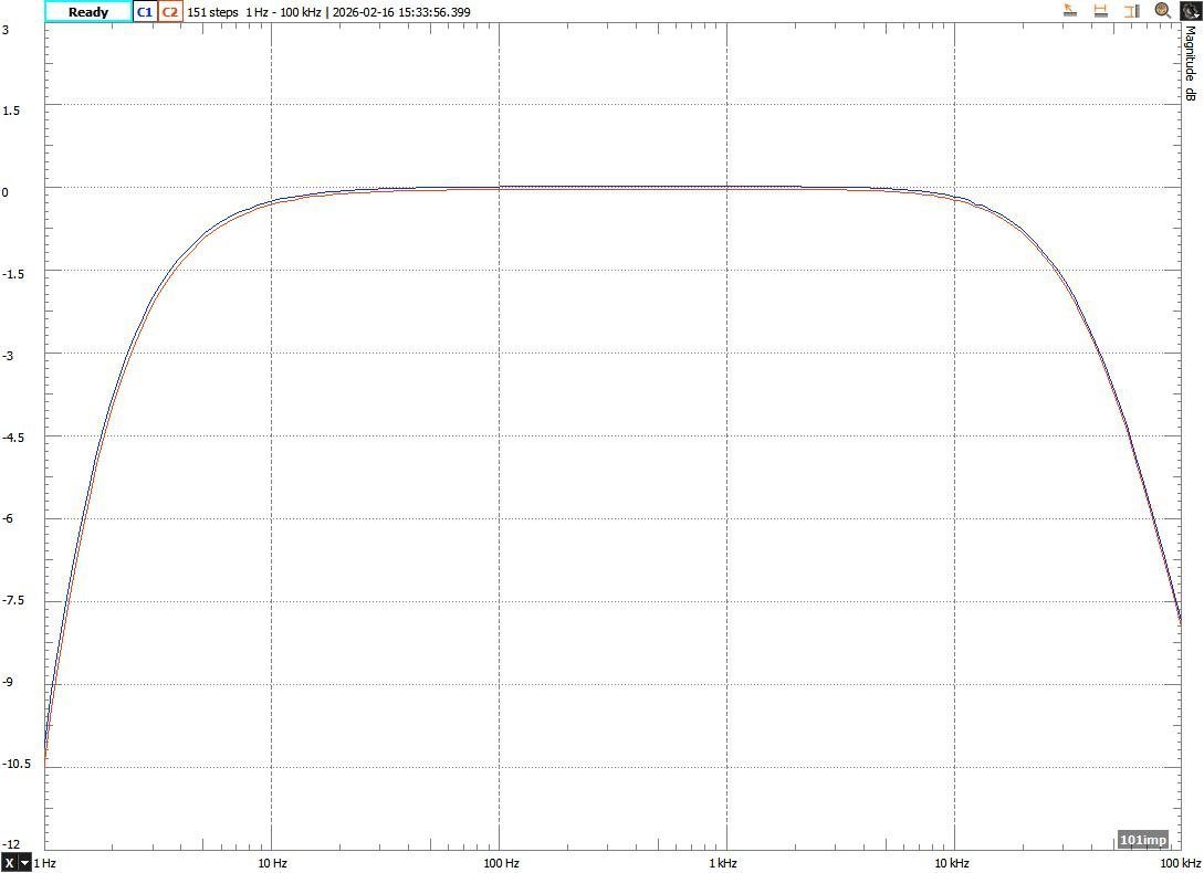

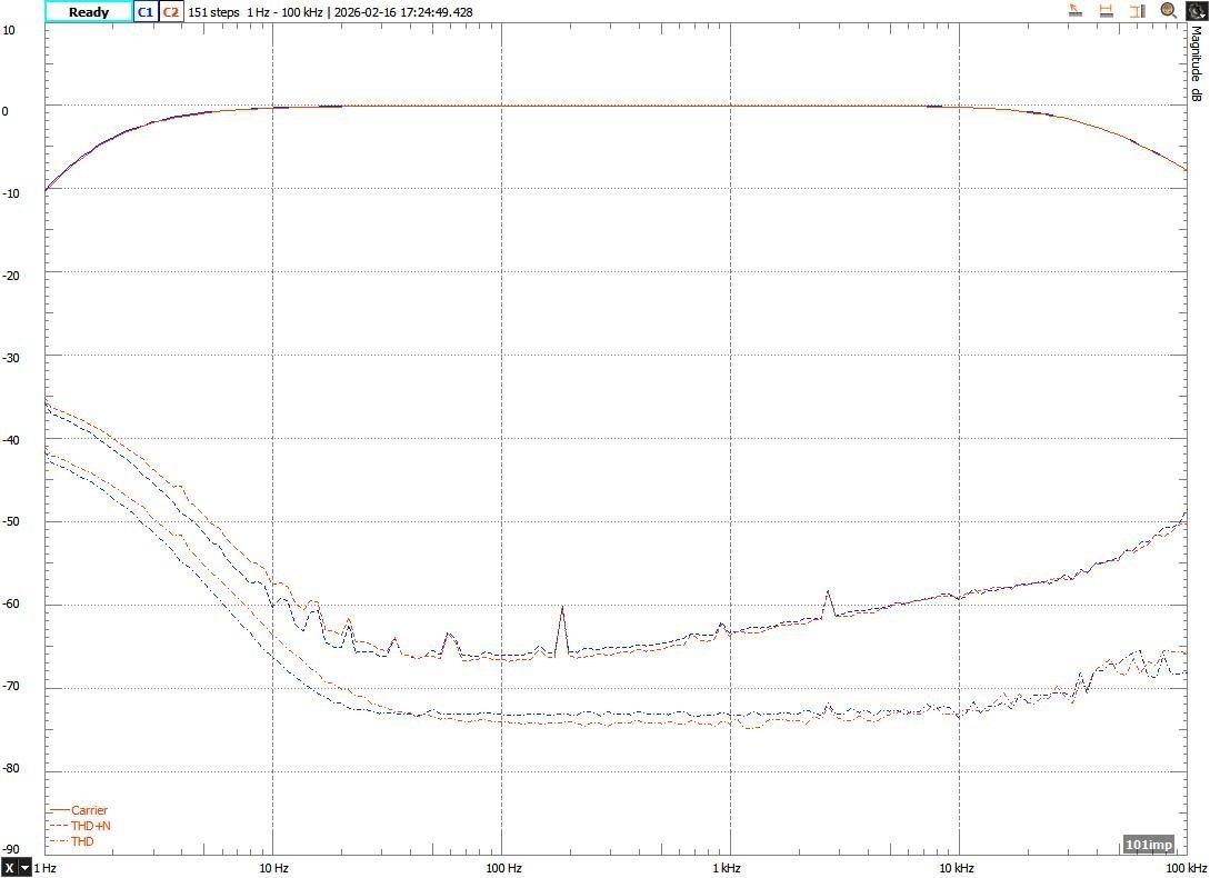

Απόκριση συχνότητας με δύο κανάλια, σε υψηλή έξοδο και φορτίο 600ohm

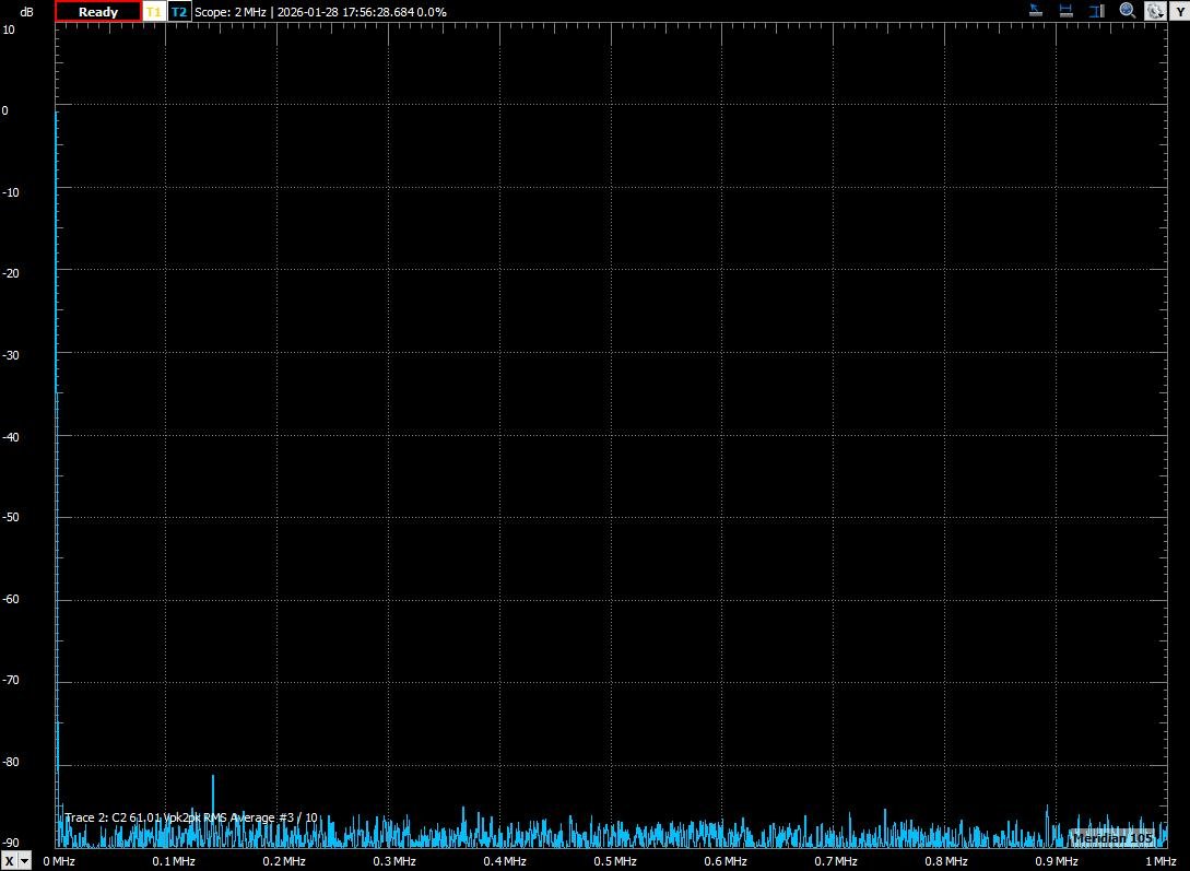

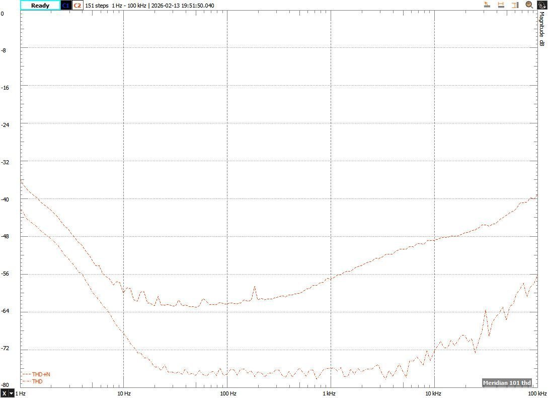

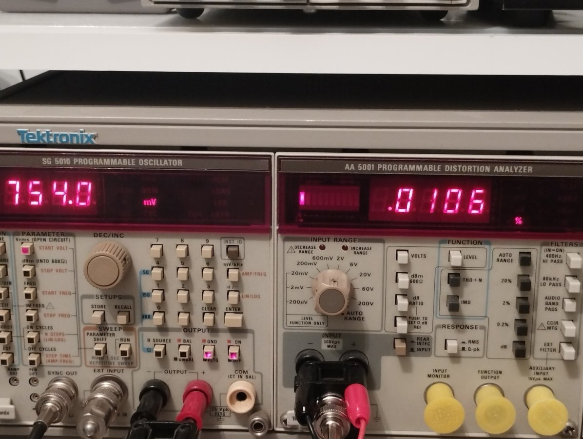

THD σε συνάρτηση με την συχνότητα σε έξοδο 10V p-p σε φορτίο 600ohm.

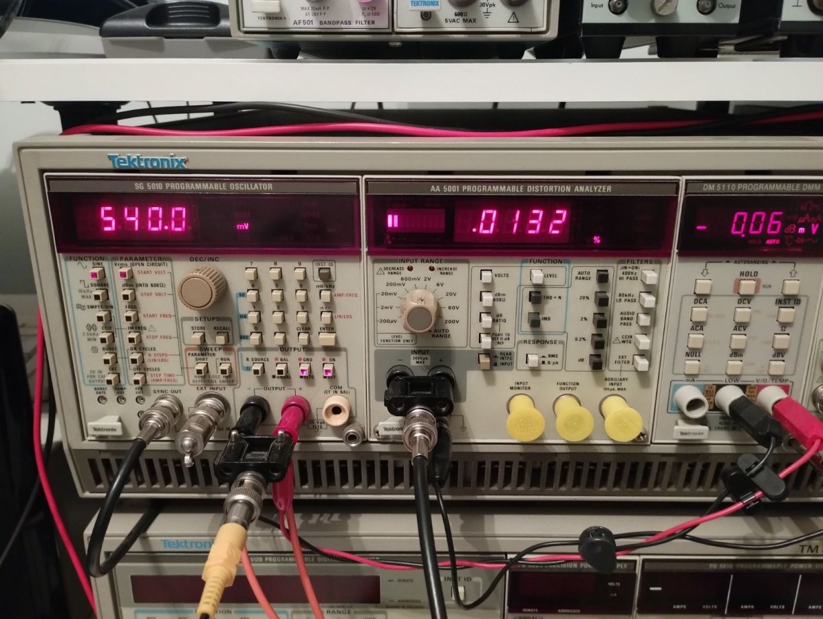

THD σε συνάρτηση με την συχνότητα σε έξοδο 2V p-p σε φορτίο 600ohm.

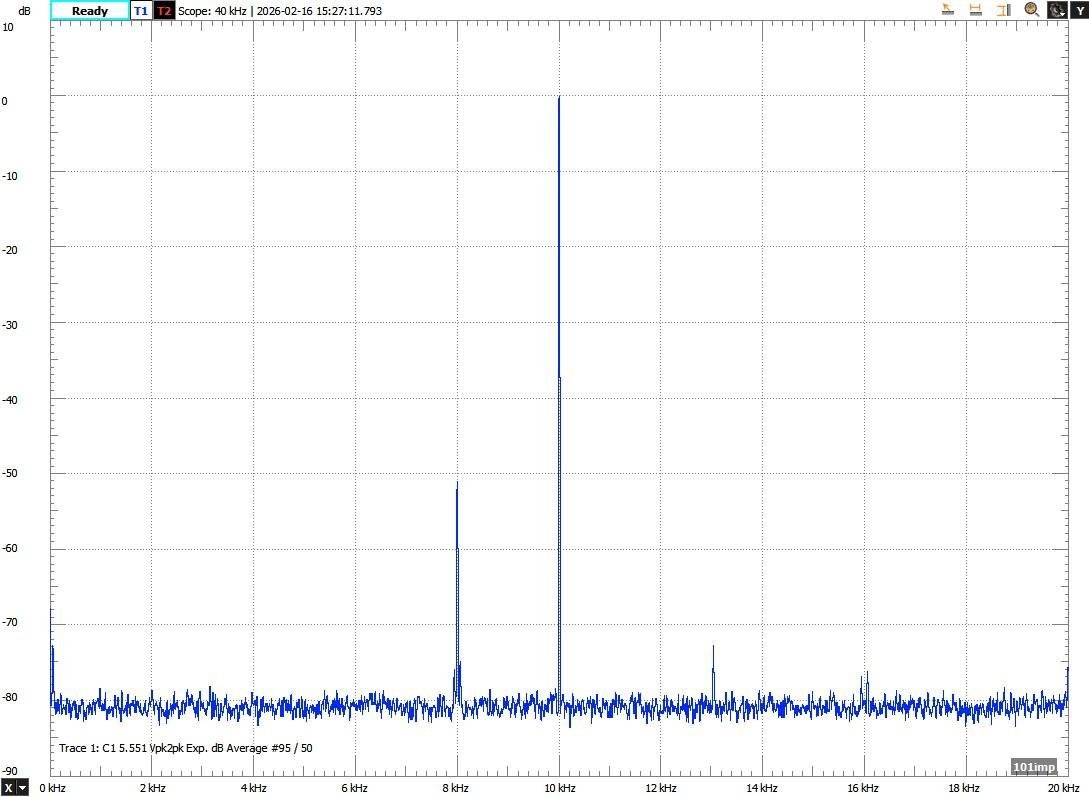

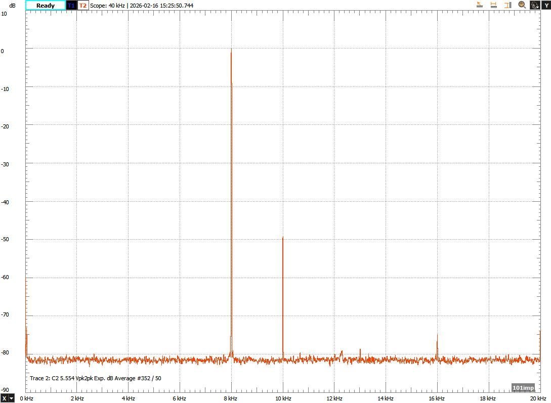

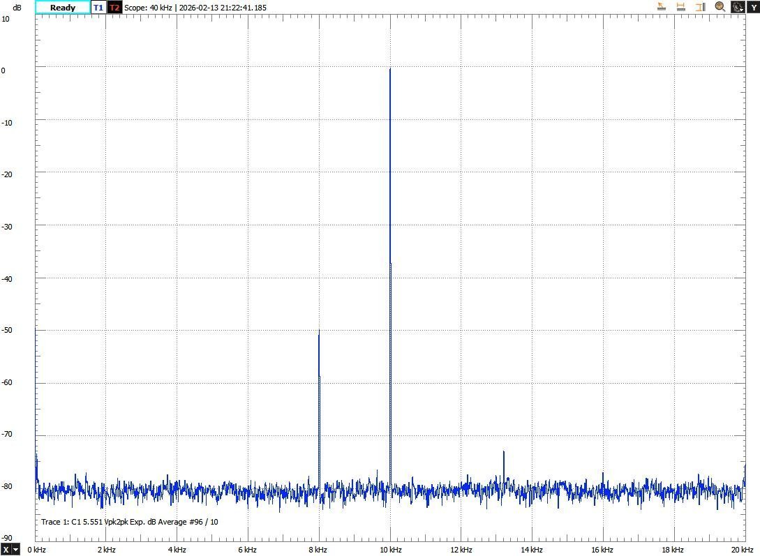

Για το crostalk χρησιμοποιώ την ακόλουθη μέθοδο, στο ένα κανάλι δίνω 10 Khz και στο άλλο 8 Khz.
Σε μέγιστη στάθμη βλέπω τι έξοδο έχω από την αντίθετη συχνότητα.
Συνήθως τιμές μεγαλύτερες από 50 db είναι καλές τιμές.
