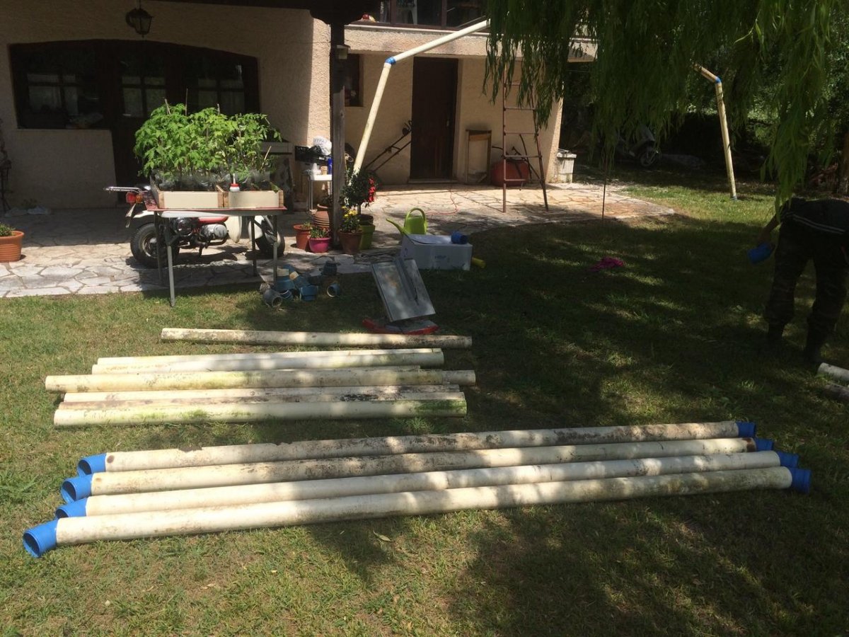

Και που να δούνε και το θερμοκήπιο που έχω στα σκαριά στο χωριό... Ήδη στήσαμε για δοκιμή τη πρώτη αψίδα, 9 μέτρα φάρδος 15 μήκος και 3,5 μέτρα ύψος. Υπερκατασκευή. Θα φάει μαρούλι όλη η περιοχη! :flipout:

ΜΠΡΑΒΟ Μπάμπη. Ωραία κατασκευη.
Απο τι το φτιαχνεις?
Σωληνες pvc ειναι?
Ναί, 6-μετρες. Έχουν ξεμείνει απ´ την εποχή που ποτίζαμε με τα μικρά μπεκάκια. Κι επειδή είναι αρκετές είπαμε να εκμεταλευτούμε μερικές αντί να πληρώνουμε.

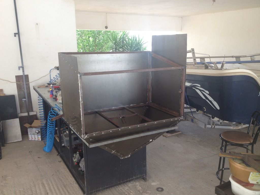

Το είχα στο μυαλό μου πολύ καιρό.... δεν ήταν εύκολο, ειδικά το πυραμοειδές ,σε 5 μέρες έτοιμο ! (δεν είναι ψησταριά :ears:)

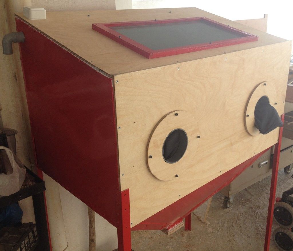

Καμπίνα αμμοβολής .

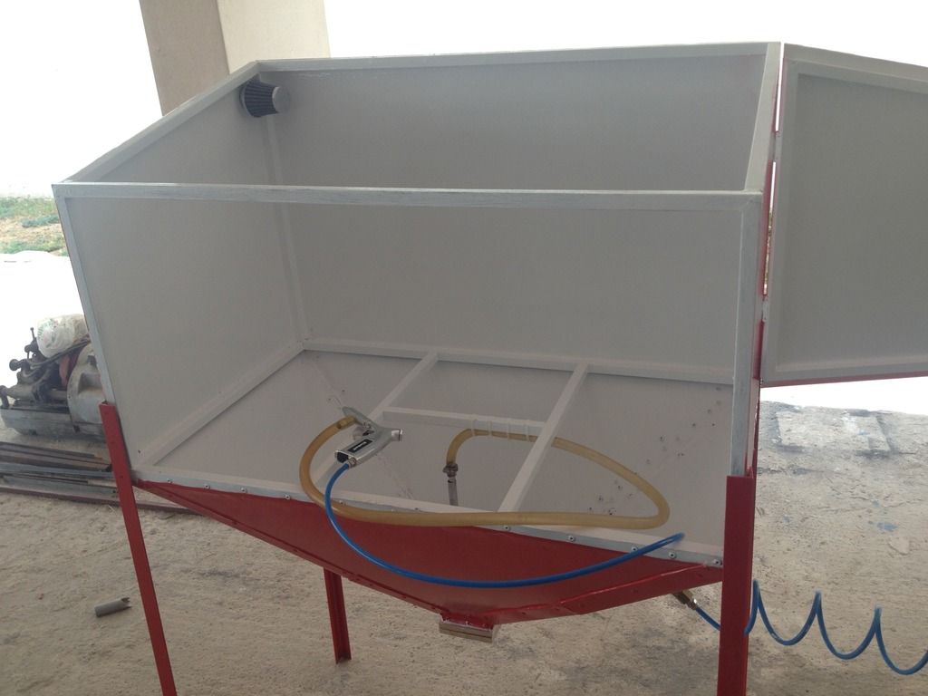

Με το http://www.e-shop.gr/pistoli-ammobolis-einhell-dsp-226-6-bar-4133400-p-TLS.050653 εγκατεστημενο .

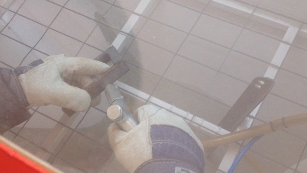

Σε πρόχειρη θέση αλλά τελειωμένη και δοκιμασμένη η καμπίνα με αποτελέσματα πέραν κάθε προσδοκίας !

Ανάλογα τι θες να καθαρίσεις. Η δοκιμή έγινε με χαλαζιακή άμμο για μαλακά μέταλλα αλουμίνια / χαλκούς (καρμπιρατέρ, προπέλες )
[URL=http://s1263.photobucket.com/user/r6assos/media/IMG_0170_Moment_zps8pjipus3.jpg.html][/URL]
Πιστεύω να μπορείς να διακρίνεις τον κόκκο από την φώτο .
Κάτι διακρίνω αλλά βλέπωντας και το αποτέλεσμα στο σίδερο νομίζω οτι έφτιαξες "εργαλείο". :a0210:

Δεν είδες το δικό μου γι αυτό μιλάς Θείε Μπάμπη!
Τώρα βέβαια το έχω αδειάσει και τα έβγαλα όλα έξω... :p
Θυμίζει καμπίνα εμπορίου.
Τρομερό!
