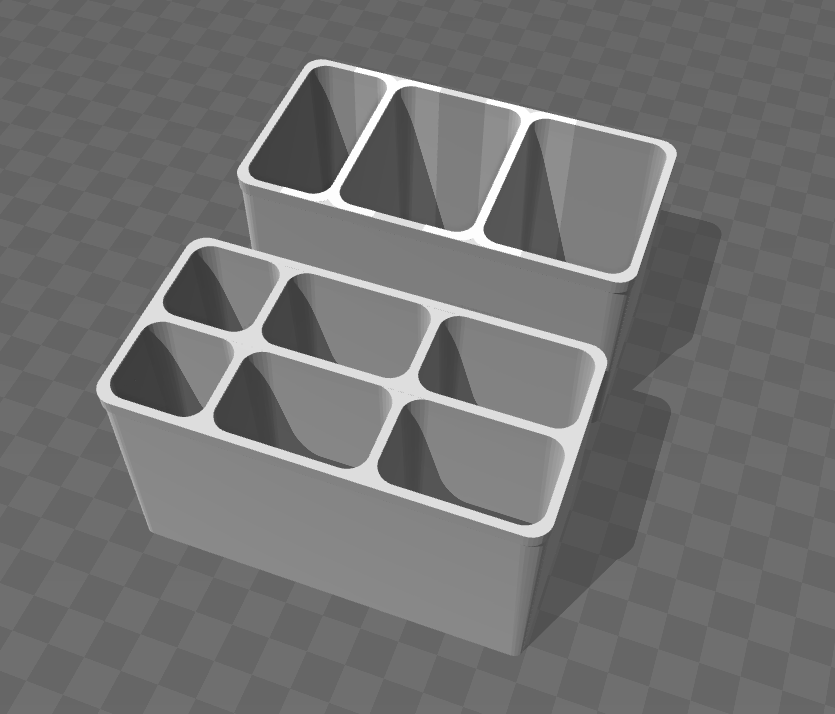

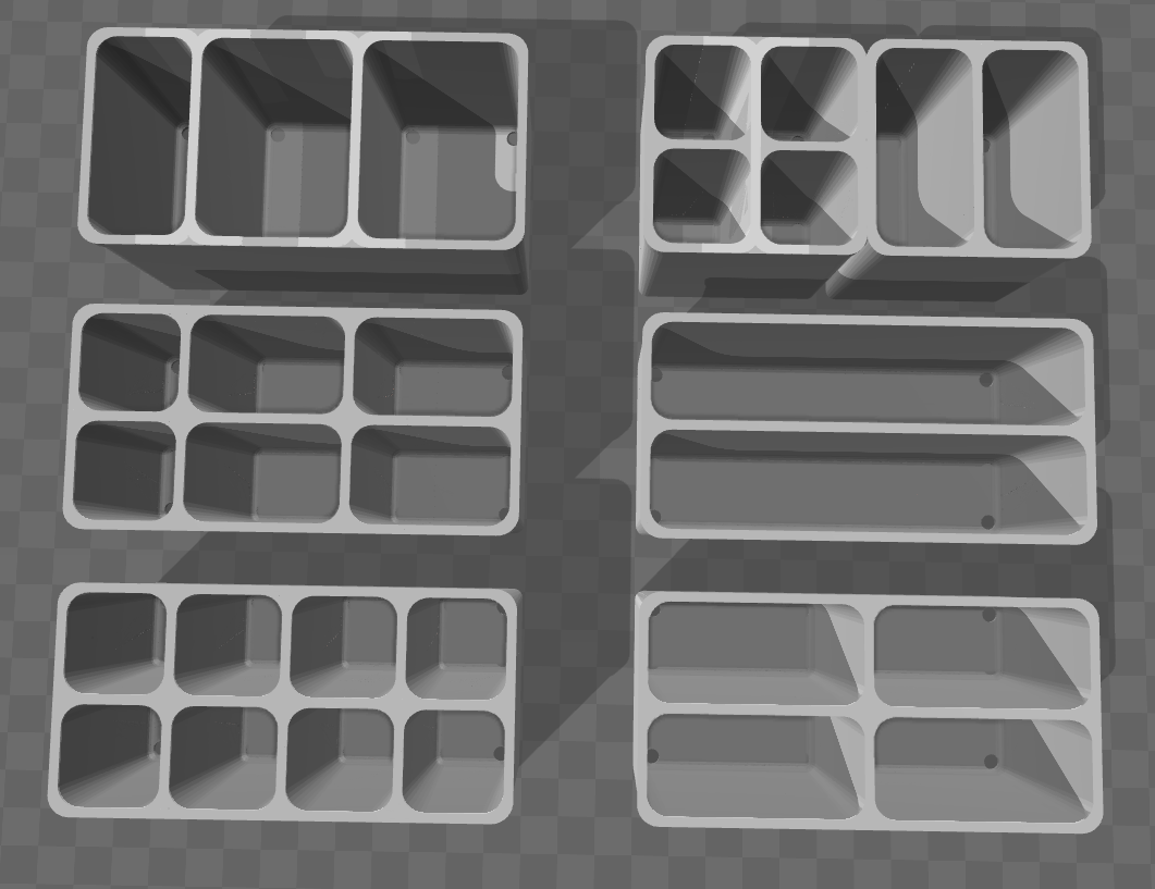

Δεν μαστορέψαμε ακριβώς αλλά σχεδιάσαμε L-Boxx Insets για να τυπωθούν σε 3d Printer και να τοποθετήσουμε τα End Sleeves της Knipex της Ομαδικής για να πιάνουν ελάχιστο χώρο στο L-Boxx ...
Απάντηση: Re: Τι μαστορέψαμε σήμερα;
Πολύ καλό!
Πόσο θα κοστίζει Γιάννη?
Κάτσε πρώτα να τυπώσουμε ένα δείγμα ... και μερικά άλλα για μικροαντικείμενα ...

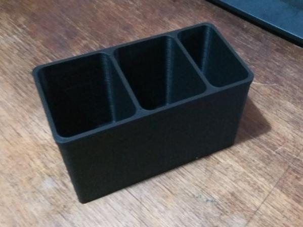

και το πρώτο δείγμα είναι έτοιμο ...

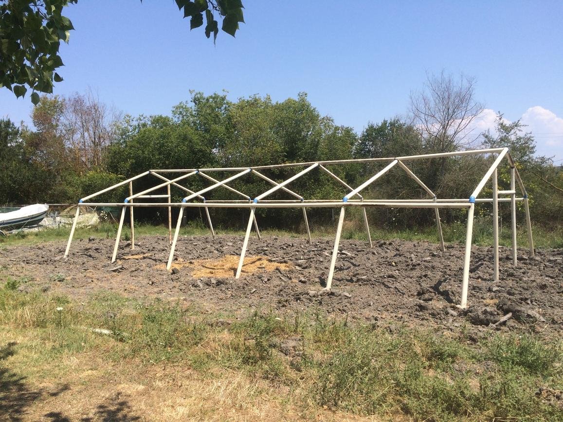

Αρχικά ξεκίνησα με το project "θερμοκήπιο" αλλά πολυλ σύντομα, αφού στήθηκε ο σκεκετός, η προσπάθεια εγκαταλήφθηκε και μετατέθηκε για μετά το Σεπτέμβρη. Αυτή την εποχή είναι ανυπόφορο να δουλεύεις στον ήλιο, ειδικά όταν δεν σε κυνηγάει και κανένας.

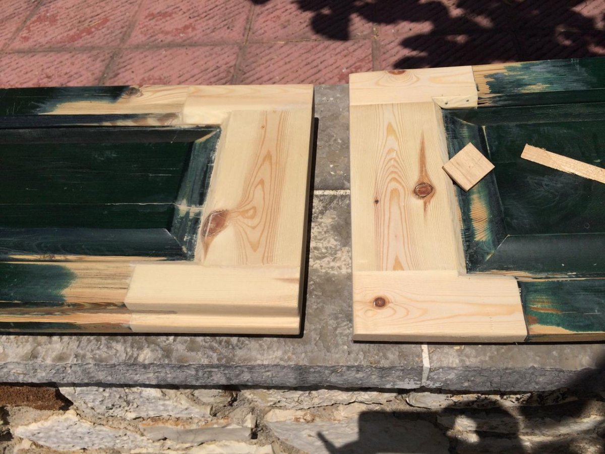

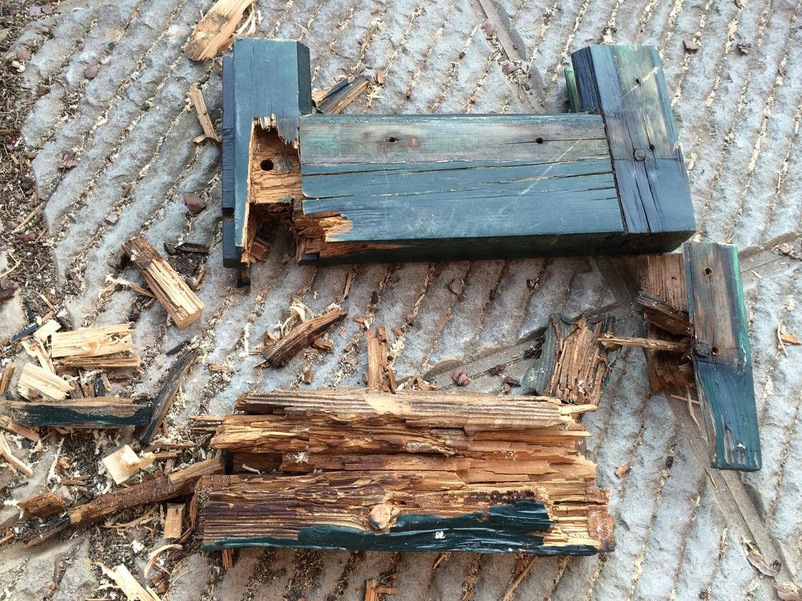

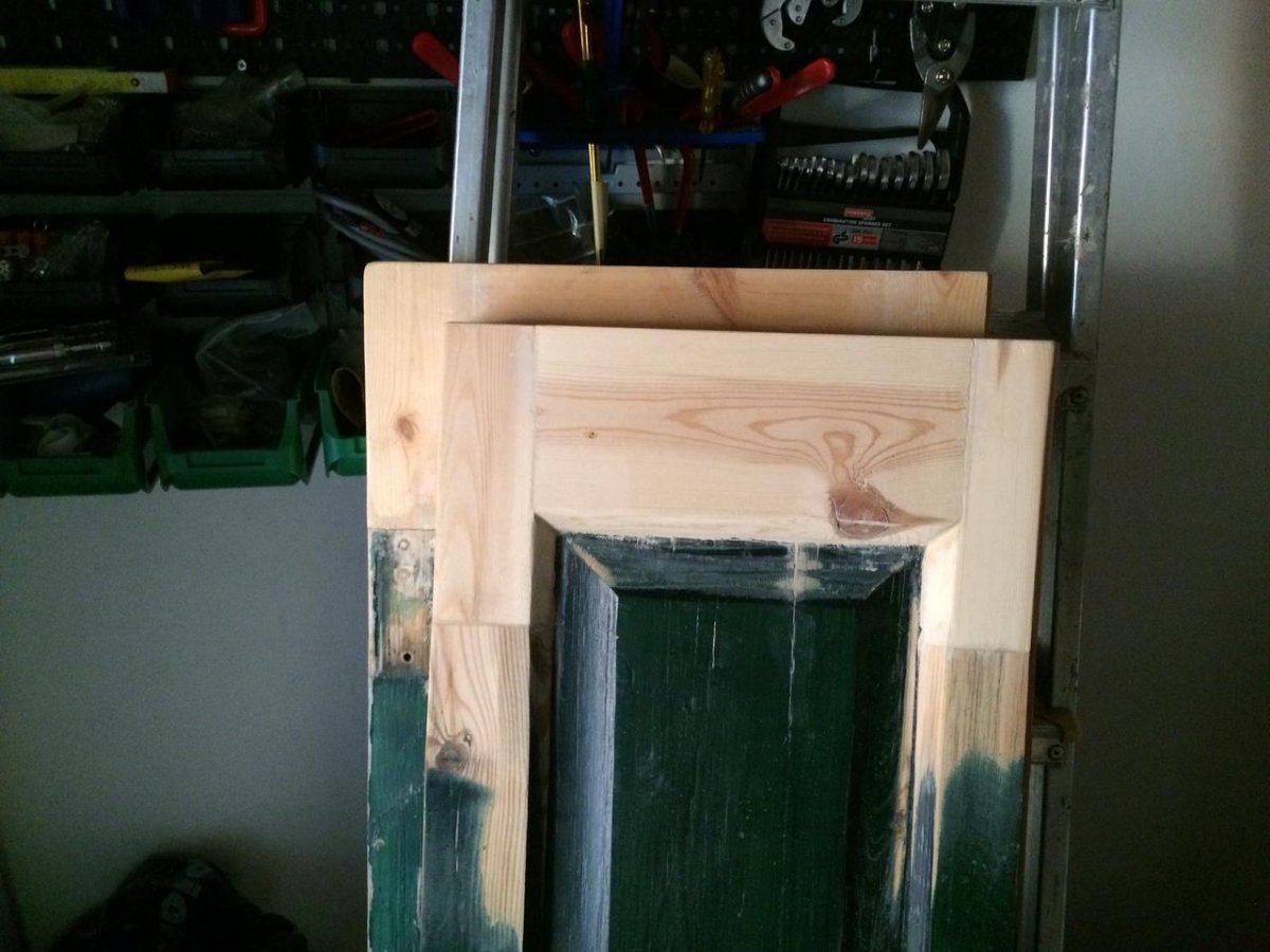

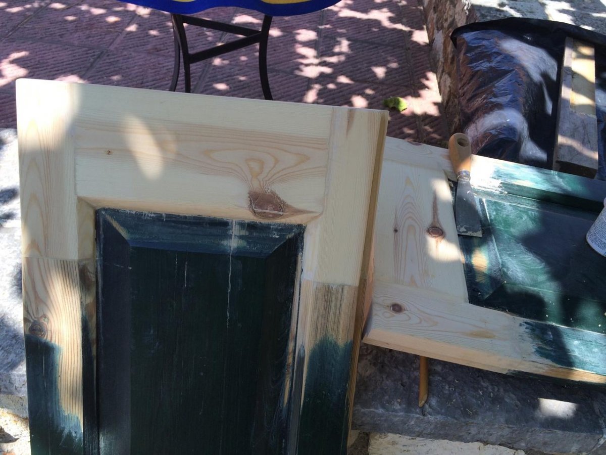

Αφού το θερμοκήπιο πήγε πίσω αποφάσισα να ξεκινήσω κάποιες εργασίες που γίνονται άνετα υπό σκιάν και με καφεδάκι, κι έτσι ξεκίνησα την επισκευή των πατζουριών, μερικά απ´ τα οποία ήταν σε αλθλια καταλσταση. Όχι από σαράκι αλλά από σάπισμα.

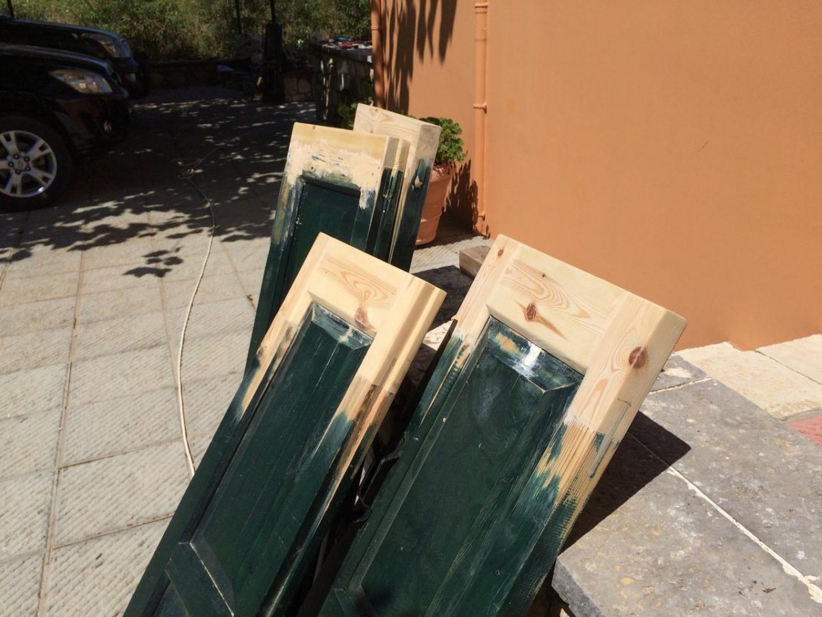

Η δουλειά με ζόρθσε λιλγο γιατί δεν υπολόγιζα τα πατζούρια και δεν είχα πάρει μαζί μου τα κατάλληλα εργαλεία, όπως το radial τον ξεχονριστήρα κλπ.
Παρ´ όλα αυτά το αποτέλεσμα ήταν καλύτερο απ´ ότι περίμενα με τα εργαλεία πιυ είχα στο χωριό.
Δεν τελείωσα βέβαια, σε καμια δεκαριά μέρες πιτ υα ξαναοάω θα συνεχίσω με τα κασώματα. Αυτή τη φορά όμως θα έχω και τα σωστά εργαλεία μαζί μου.

Καλως ηρθες μπαμπη ,ωραια δουλεια !ερωτηση :τις ενωσεις του παλιου κομματιου με το καινουργιο πως τις εκανες;;
Καβίλιες εσωτερικά και χτένια Βασίλη.
Οι καβίλιες δεν φαίνονται, δες τη δεύτερη φωτογραφία πιυ φαίνεται καθαρά το πλαϊνό χτένι.
Χτενια εχω μια πορτα σαπια στην αποθηκη την εχω διορθωση οπως να ναι και τωρα που ειδα τις φωτο με τα πατζουρια σκεφτομαι να δοκιμασω νατην μαζεψω λιγο πιο καλα.για πες για τα χτενια τι ακριβως ειναι; κανειςενα αυλακι με το ρουτερ και βαζεις κατι σαν σφηνα;;
Δέκα μέρες έλειψα και το παραχοντρύνατε το πράμα.... :grinning-smiley-043
Ακριβώς...
Λούκι με το ρούτερ σφήνα και κόλλα. Εγώ χρησιμοποίησα κόντρα πλακέ θαλάσσης 6 mm.
