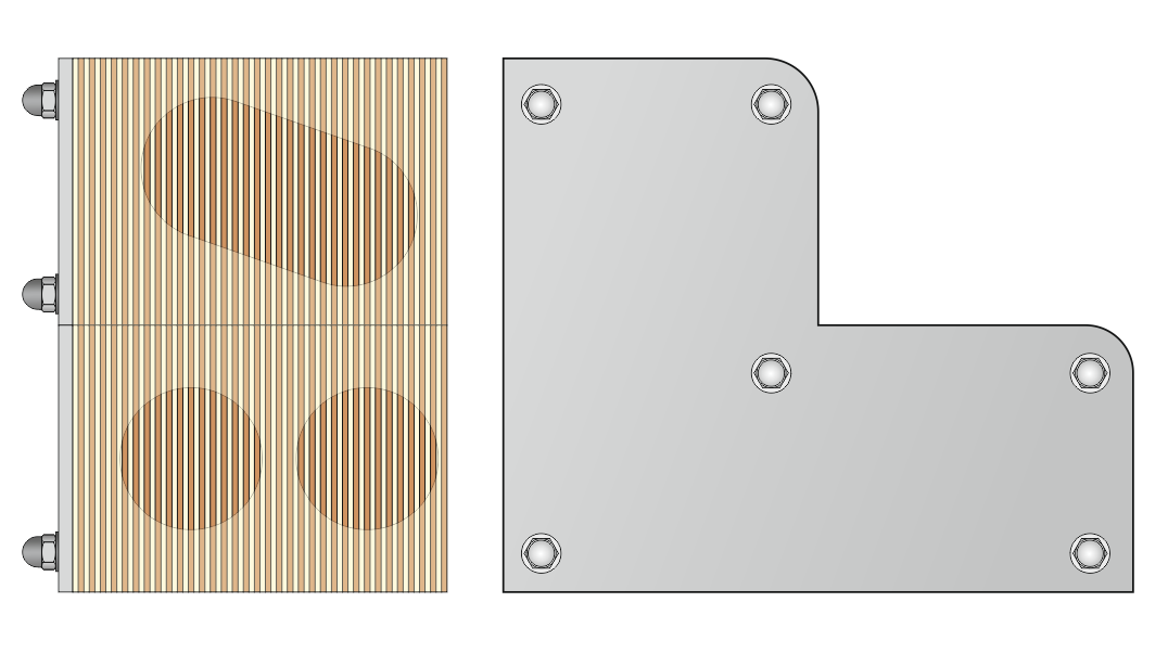

Ενας πολύ καλός φίλος ήθελε να κάνει δώρο σε έναν φίλο του και η γράφουσα "έμπλεξε"
Τραβάτε με κι ας κλαίω ήταν η δουλειά αλλά τέλος πάντων :firstprize:
Ήθελε κάτι που δεν υπάρχει στο εμπόριο οπότε έγιναν σχέδια και προσπάθησα να μπω στο μυαλό του για το τι ακριβώς πρέπει να του φτιάξω.
Ο σκοπός του mini project ήταν μία βάση με κύριο υλικό κατασκευης ξύλο αλλά να έχει και τη "τσαχπινιά" του αλουμινίου.
Αφού μου έφερε τα αντικείμενα από εδώ και τους πήρα τα μέτρα, σχεδιάστηκαν τα διάφορα κομμάτια και άρχισε η πράξη.
Είχα ένα ρετάλι κόντρα πλακέ πάχους 3 εκατοστών και κόπηκε σε λωρίδες των 3 εκατοστών. Γύρισαν κατά 90 μοίρες τα κομμάτια και κολλήθηκαν μεταξύ τους.
Αφού έπεσε το ανάλογο τρίψιμο μετά κόπηκαν στα μήκη που έλεγε το σχέδιο και περάστηκε η μία μεριά από το σόκορο της κάθε λωρίδα στο ρούτερ
Μετά με τρυπάνια μεντεσέδων ανοίκτηκταν τρύπες και στα τρία κομμάτια με ένα από αυτά τα κομμάτια όμως να θέλει και δουλειά σκαρπέλου.
Να πω ότι ήθελα να χρησιμοποιήσω όσο γίνεται λιγότερα εργαλεία και σε επόμενο ποστ θα παραθέσω λίστα. Ο λόγος; Ήθελα να τυρανηθώ από τη μια αλλά από την άλλη όταν ξεκίνησα το διασκέδαζα πολύ, οπότε του αφιέρωσα αρκετές ώρες ειδικά στη διαμόρφωση του αλουμινίου.
Αφού έγιναν και αυτά κολλήθηκαν οι λωρίδες μεταξύ τους με προσοχή ώστε να συμβαδίζουν τα στρώματα του κόντρα πλακέ
Σε αναμονή για το στέγνωμα άρχισε η δουλειά του αλουμινίου. Σιδηροπρίονο ανα χείρας σημάδια και κόψιμο
Μετά άρχισε η δουλειά της υπομονής και της επιμονής. Δύο λίμες στα χέρια φροντίδα και προδέρμ και το αλουμίνιο άρχισε να παίρνει το σχήμα του ξύλου

Γιατί παιδεύεσαι με τις λίμες? Ρίχτο στο router με ένα καλό κοπτικό αντιγραφής και σε 5 λεπτά θα είναι έτοιμο! ;)
Re: Τι μαστορέψαμε σήμερα;
Δε θα το δοκίμαζα. Κόβουν το αλουμίνιο τα καλά bits ΑΛΛΑ θέλουν χαμηλές ελεγχόμενες στροφές και όχι χέρι.
Σε φρεζοδράπανο θα το έκανα ναι, σε τραπεζορουτερ όχι μιας και το κομμάτι θα το οδηγεί το χέρι.
Αλλά έτσι και αλλιώς τη λίμα δε τη γλυτώνεις στις γωνίες όπου θα σου δώσει καμπύλη το μπιτ και όχι ορθή γωνία.

Άψογη κατασκευή/εκτέλεση.
Πολύ καλή η ιδέα των ραβδώσεων σαν ενιαία επιφάνεια και άριστη εκτέλεση της ευθυγράμμισής τους.
Οπές βάση σχεδίου και σωστή εκτέλεση/διάτρησή τους χωρίς το φαινόμενο της αφηρημένης τέχνης.
Προφανώς το αλουμίνιο θα είναι κολλητό στο ξύλο.
Εγώ το μόνο που θα πρόσθετα είναι τυφλές βίδες στο αλουμίνιο ως διακοσμητικές.

@Γιαννη ρε συ αν εχεις το θεό σου... Μέχρι και τις στρώσεις του κόντρα πλακέ έβαλες στο σχέδιο; :firstprize:

Τελικά είσαι πολυ μαστορισα. Πόσες ώρες αφιέρωσες ;
Και μια διευκρίνιση.
Αν κατάλαβα καλα, πρώτα τρύπησες, σκαρπελο και μετά κολλημα.
Γιατι όχι πρώτα κόλλημα και μετά τα υπόλοιπα ;

Εάν κάνεις ένα λάθος π.χ. σου ξεφεύγει το σκαρπέλο και καταστρέφεις μια θέση στην περίπτωση που λες "πρώτα κόλλημα" μήπως πρέπει να το ξαναφτιάξεις όλο από την αρχή γιατί με ποιόν τρόπο θα αφαιρέσεις το καταστραμμένο μέρος για να το αντικαταστήσεις χωρίς απώλειες/καταστροφές στο υπόλοιπο ?

Σωστά στα είπε ο Γιάννης. Η κόλληση έγινε μετά ανάμεσα στα κομμάτια αφού πρώτα είχαν ανοικτεί σε κάθε πάτωμα θέσεις για 2 καβίλιες για να μπορώ να το βάζω βγάζω και να κάνω τις δοκιμές μου :)
Πάρτε τώρα και το τελικό αποτέλεσμα σε μερικές φωτογραφίες αφού πω τη διαδικασία.
Αρχικά τρίφτηκε καλά το κόντρα πλακέ και περάστικαν 2 χέρια βερνίκι εμποτισμού χρωματισμού όρεγκον. Κοκκινίζει :)
Μετά περάστηκε με πιστόλι βαφής 5 λεπτές στρώσεις από γυαλιστερό βερνίκι. Ανάμεσα σε κάθε στρώση έπεσε τρίψημο με μεγάλα νουμερα από γυαλόχαρτα στη σειρά
1000
1200
1400
1800
2000
Οπότε πήραμε ένα αποτέλεσμα καθρέπτη. Στο αλουμίνιο δόθηκε το εφέ του βουρτσισμένου αλουμινίου. Το κακό βέβαια είναι ότι με δυσκόλεψε στη φωτογραφία και δε φαίνεται καλά.

Α ξέχασα τη λίστα με τα εργαλείαααααα/εξαρτήματα
1 σιδηροπρίονο
2 λίμες
2 σκαρπέλα
Γυαλόχαρτα
Κολωνάτο δράπανο με Τρυπανι 7mm, Μεντεσε 25 και 35 και 8mm τρυπανι για καβίλιες.
Οδηγός για της καβίλιες ήταν 2 τάκοι ξύλου
Ρουτερ για το σοκορο
Κολλα
Τσόχα
Βερνίκια
Ελπίζω να μη ξεχνάω κάτι...

Αυτα που εχει πανω, τι ειναι?
Παρελκόμενα Συσκευών Ατμίσματος
Από χαμηλά και προς τα πάνω
  1. Ατμοποιητές
  2. Αρώματα

Αυριο θα κοπεί περι το 1 εκατοστό περιμετρικά η χοντρή τσόχα για να μη φαίνεται. Δε μπορούσα να το κάνω σήμερα μιας και δεν ειχε στεγνώσει η κόλλα και θα παραδωθεί στον νέο κάτοχο και πάμε στο επόμενο :)
