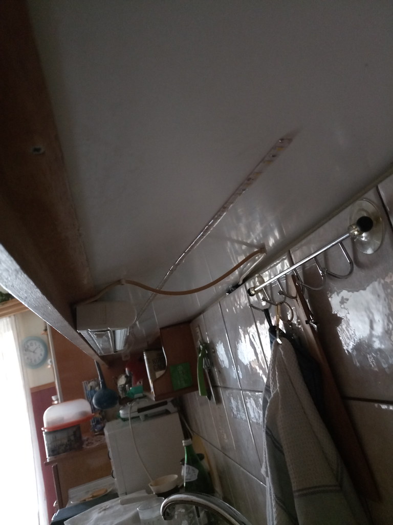

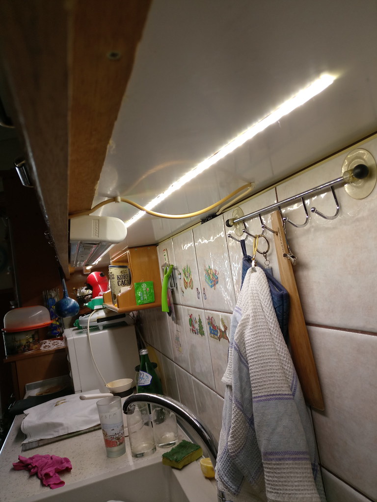

Ledoταινία 14.4 W/m- ζεστό λευκό (2.3 μέτρα στο σύνολο) με τροφοδοτικό 36W στην κουζίνα.
Οι γονείς μου πάθανε πλάκα και τους άρεσε πολύ. Πλέον μόνο αυτή ανάβουν!!!

Ωραία Νίκο,κολλάει καλά τό αυτοκόλλητο πού έχει στό ξύλο,γιατί στήν κουζίνα μέ ατμούς καί ζέστη μήπως ξεκολλήση κάποια στιγμή.

Νίκο πολυ ωραία η λεντοταινια. Ειναι μονο λευκή ;
Δοκίμασε τις έγχρωμες με τηλεχειρισμό στην επόμενη κατασκευη σου.
Ειδικά για σαλόνι, υπνοδωμάτιο κλπ. δημιουργούν πολυ ωραίες αποχρώσεις.

Νικολα το τροφοδοτικακι ειναι οριακα, μη σου πω το ξεσκιζει... ειναι 36w και τραβας 33.1.. θα καει τσακ μπαμ αν το αναβουν συνεχεια... υπολογιζε παντα να χεις εναν αερα τουλαχιστον +20%..
Θα ξεκολλησει σιγουρα.
Γιαυτο θελει ειτε να μπει σε ειδικο προφιλ για ταινιες ειτε να στερεωθει και με επιπλεον τροπο...
Αν ξεκολλήσει θα βάλω εποξική.
Δημήτρη εκεί που είναι δεν έχει θέμα με ατμούς ούτε και με ζέστη (είναι πάνω από τον πάγκο και απέχει καμιά 30-40 εκατοστά από τα μάτια και τον απορροφητήρα).
Φρόντισα να βάλω και αδιάβροχη ταινία για παν ενδεχόμενο και να τοποθετήσω το τροφοδοτικό πολύ μακριά!
Ναι ζεστό λευκό είναι.
Έχεις δίκιο σε αυτό που λες αλλά δεν νομίζω ότι για κουζίνα θα ταίριαζε τόσο το χρωματιστό, εκτός και αν την κάνουμε disco!!!![]()

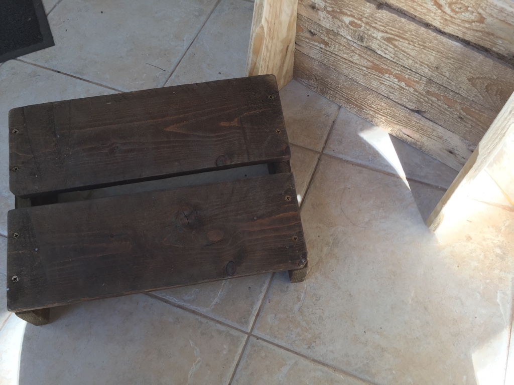

Η φίλη με το κομμωτήριο, ήθελε υποπόδια για τις πελάτισσες.
Απευθύνθηκε λοιπόν στο φιλικό της μαγαζί και ιδού :
Από παλετοξυλα, στο υπαίθριο εργαστήριο (βλέπε βεράντα)
Το βαμμένο είχε γίνει πριν 2 βδομαδες για δοκιμή κι αφού έγινε αποδεκτό, επέστρεψε για να δώσει τις διαστάσεις του και στα αλλα 2.
