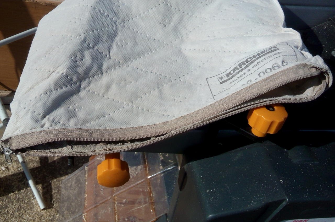

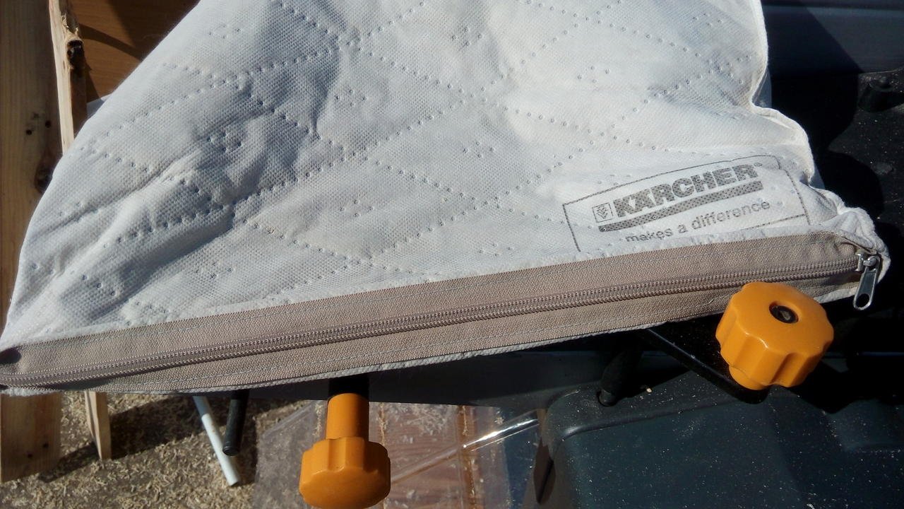

Μια "πατέντα" που ζήτησα και μου έφτιαξε η γυναίκα μου, χρήσιμη για όσους έχουν Karcher σκούπα με υφασμάτινη σακούλα.
Ένα φερμουάρ από κάτω και γίνεται επαναχρησιμοποιούμένη χωρίς τον φόβο να ξεμείνεις...
Μόλις την είχα αδειάσει, ήταν τίγκα.

Ωραιος! Αρκει φυσικα η σακουλα να εχει μονο πριονιδι και οχι ψιλη σκονη, διοτι οι ποροι θα εχουν βουλωσει.

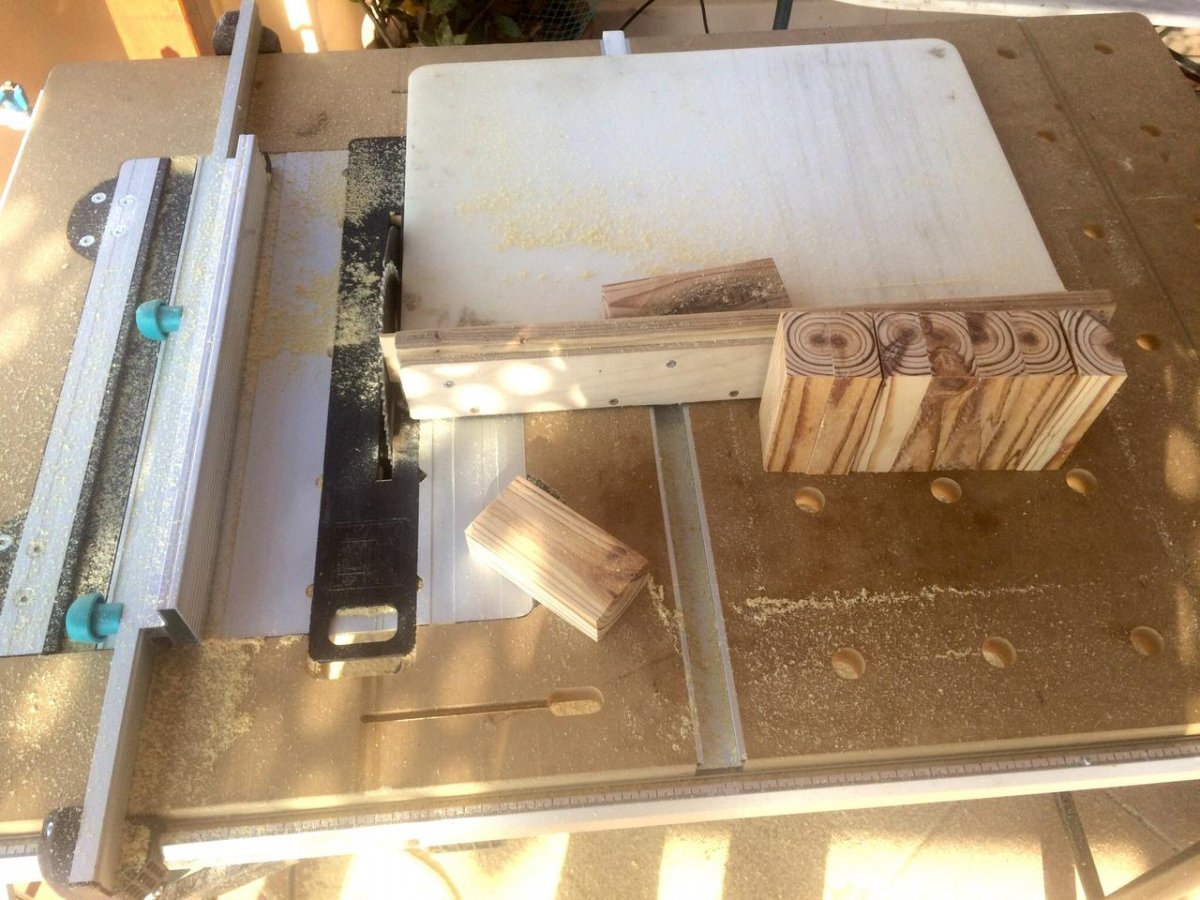

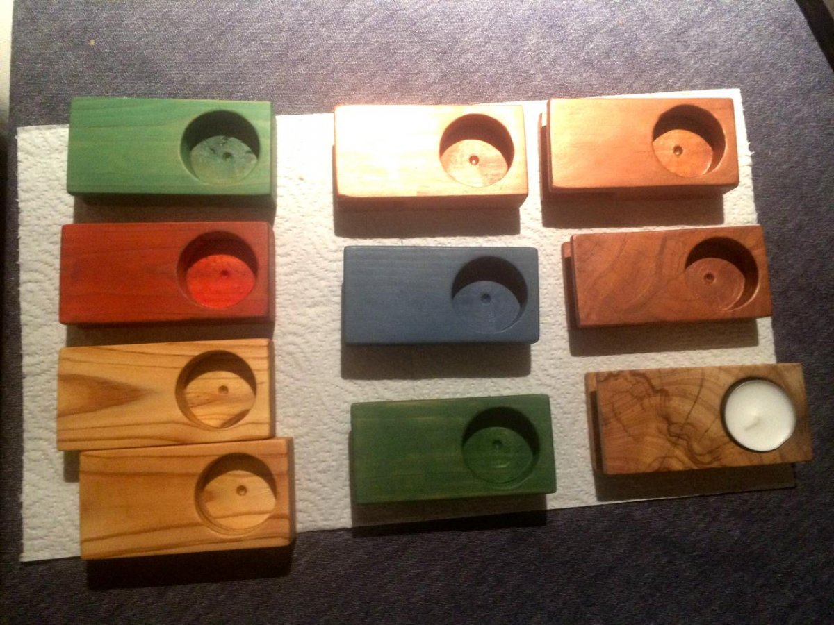

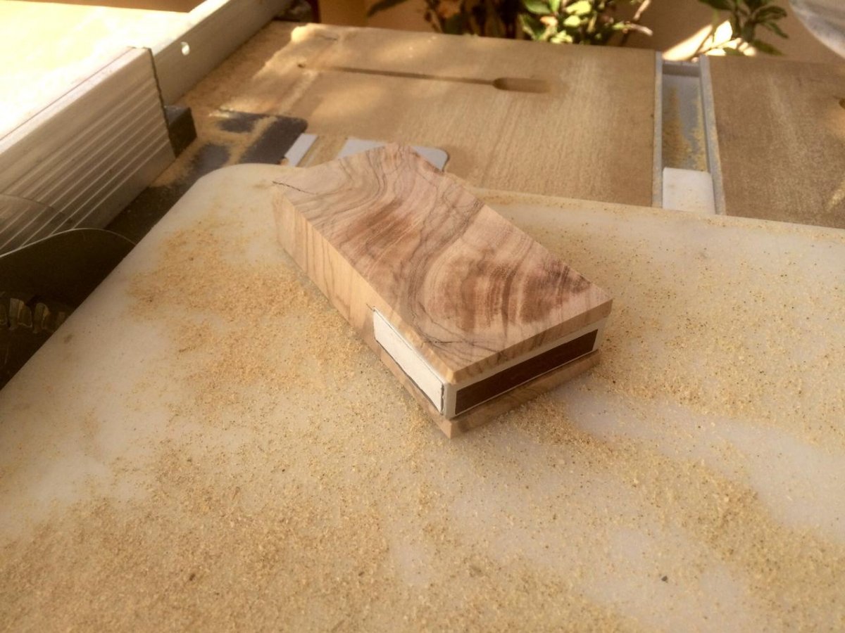

Μια κατασκευή που είδα στο Pinterest έφτιαξα σήμερα... Κι επειδή ήταν σχετικά απλό έφτιαξα καμια δεκαριά.
Αύριο θα τα λουστράρω και τέζα ο καμπούρης...
Θα καλύψω κάμποσες υποχρεωσούλες.

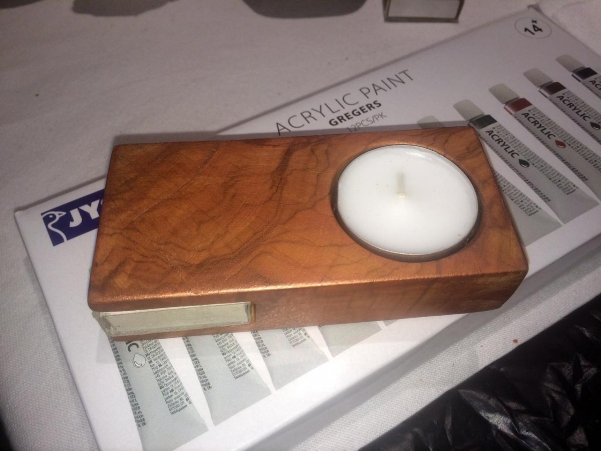

Πολύ πρωτότυπο καί ωραίο,μπορείς να μού πείς τί βερνίκι είναι στήν πέμπτη φωτογραφία από επάνω πρός τά κάτω.

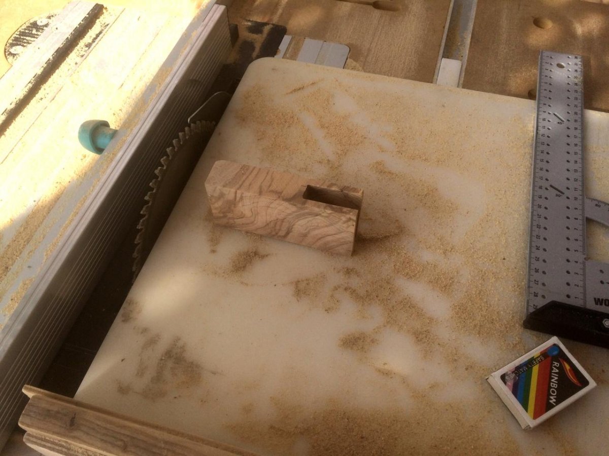

Εξυπνο δωρο στρατηγε, τη κοπη πως την εκανες?
Με το sled.
Μέτρησα ύψος τροχού για να ορίσω το βάθος και διαδοχικά περάσματα μέχρι το φάρδος που ήθελα.

Δεν είναι βερνίκι, είναι το Acualux metalizado. Το μπρονζέ που βλέπεις στην κάτω σειρά.
Eυχαριστώ Μπάμπη,πάντος πανάκριβα είναι ψάχνοντας στό Google γιατί ούτε κάν τά γνώριζα,είδα 15 ευρώ τό μπουκαλάκι !!!!
Αλλά πολύ μού άρεσε αυτό τό χρώμα τό Μπρονζέ
Όχι ρε συ, 3,5 κάνουν, τι μέγεθος κοιτάς; Αν θες να σου πάρω.

Και πως το κράταγες όρθιο Μπάμπη στο κόψιμο για τα σπίρτα τόσο λεπτό κομμάτι στο μονόπλευρο sled ??? Με σφιγκτήρα ???
Άμα είσαι μάστορας...:grinning-smiley-043
Ναί, έβαλα κι ένα δοκαράκι δίπλα για να έχει ψωμί να πιάνω και τα έσφιξα μαζί με ένα σφιχτήρα.
Μπράβο μαστρο-Μπάμπη, είναι να μην αρχίσεις, κάνεις μαζικές παραγωγές.
Τι να κάνω ρε Πάνο; Με το που λέω "θα φτιάξω αυτό" ... " -Ά ωραία, εγώ θέλω δέκα" :argue:
