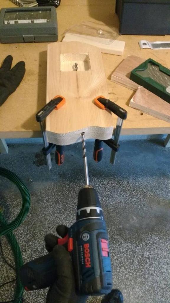

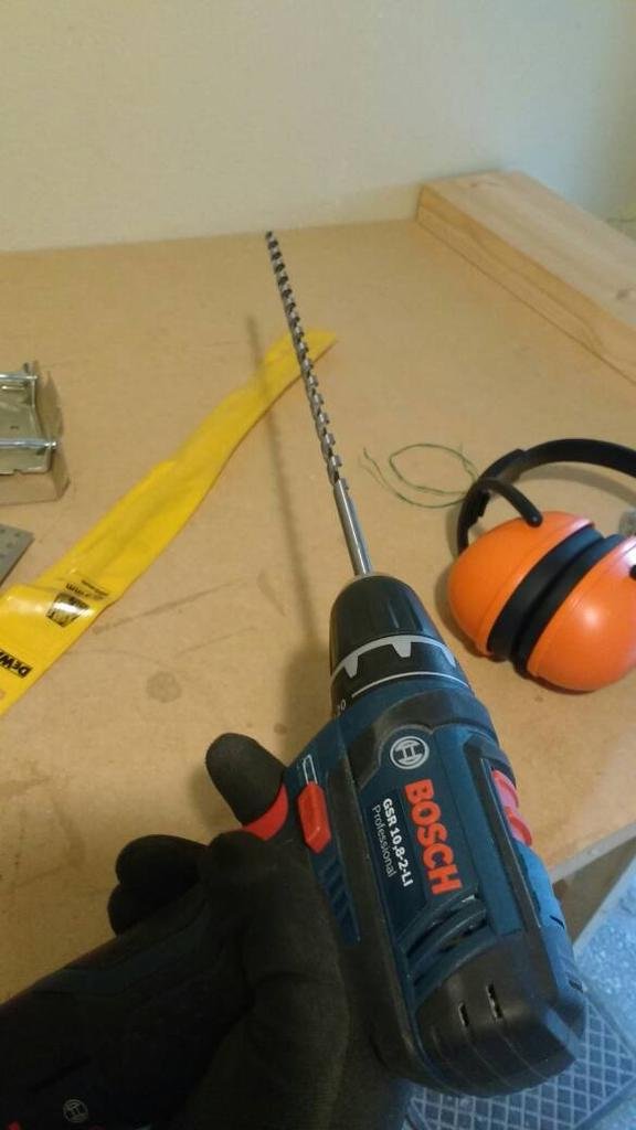

Μπράβο Κώστα πολύ ωραίο,μέ τί τρυπάνι άνοιξες τόσο μακρυά τρύπα γιά τό καλώδιο,καί το τετράγωνο σκάψιμο τό έκανες μέ ρούτερ ? ?

Ή τρύπα έγινε πολύ εύκολα με το μακρύ 38cm οφιοειδές τρυπάνι της εταιρείας με το πατατί χρώμα. Αρχικά με ένα απλό ξυλοτρύπανο ακιδας και με τη βοήθεια μιας μικρής γωνιάς για να γίνει η αρχή παράλληλη με την μεγάλη πλευρά και στη συνέχεια με το φιδοτρύπανο μέχρι να βγω στην κοιλότητα που είχα ήδη ανοίξει με το ρούτερ.

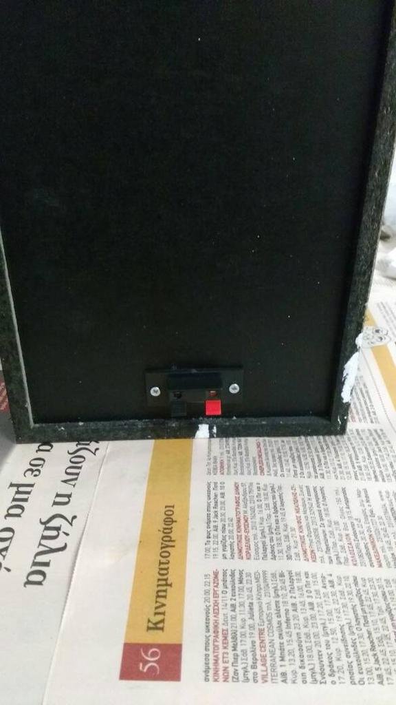

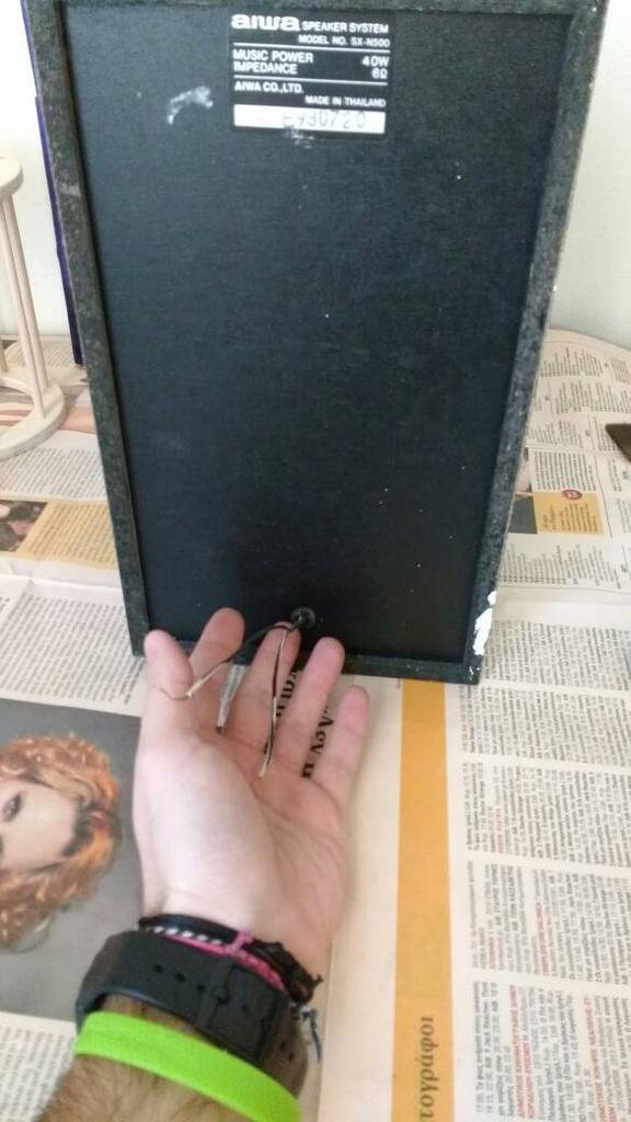

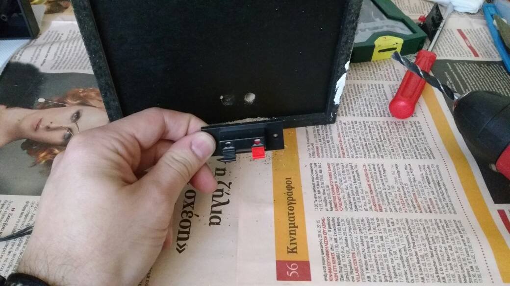

Μιας και είχα χρόνο και όρεξη σήμερα εφτιαξα και κάτι ηχεία από ένα παλιό μισοχαλασμενο ηχοσυνολακι aiwa που μάζευε σκόνη και υγρασία σε μία αποθήκη.
Το πρόβλημα που είχαν είναι ότι τα καλώδια των ηχείων ήταν φιξαρισμενα πάνω τους και σε κάποια φάση όταν αδειαζαμε τον χώρο όπου είχε ο παππούς μου το ηχοσυνολακι κάποιος τα έκοψε με ψαλίδι πολύ κοντά.
Αυτό έτσι κι αλλιώς δεν ήταν πρακτικό με τα καλώδια φιξαρισμενα, τώρα που ήταν και τόσο κοντά, δεν έφταναν να συνδεθούν καν. Οπότε πήρα από Κατουμά ένα ζευγάρι από αυτές τις πολύ φτηνές υποδοχές που πιάνουν τα καλώδια στα φτηνά ηχεία...

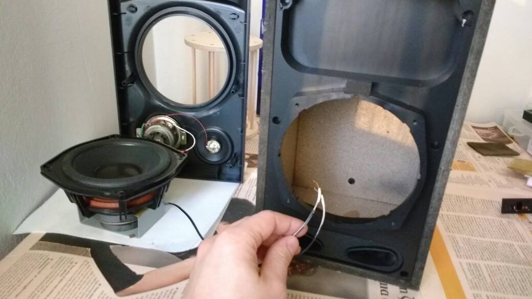

Σε πρώτη φάση έπρεπε να ανοιχτούν τα ηχεία. Αυτό γίνεται από μπροστά ξεκουμπωνοντας τις πλαστικές προσόψεις και ξεβιδωνοντας το γουφεράκι τους.
Αφού έχουμε ξεβιδωσει το γούφερ, τραβαμε το καλώδιο να βγει τελείως.

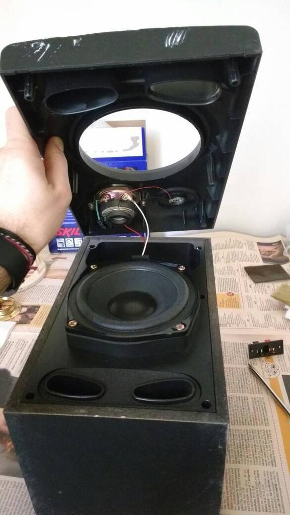

Έχοντας τώρα τα κουτιά κενά, κάνουμε από μία δεύτερη τρύπα στο καθένα, σε σημείο τέτοιο ώστε να μπουν οι νεοι ακροδέκτες.
Ξανασυναρμολογουμε τα ηχεία, περνώντας όμως το κάθε καλώδιο (θετικό και αρνητικό) από την αντίστοιχη τρύπα. Με κολλητήρι και καλάι τα κολλάμε στις επαφές, τις βιώνουμε και στην πλάτη του κάθε ηχείου και είμαστε έτοιμοι.
Τώρα το ηχοσυνολακι μπορεί να ξαναλειτουργησει με τα ηχεία σε όποια θέση θέλουμε και με ότι καλώδια θέλουμε. Λειτουργεί μόνο το ραδιόφωνο, αλλά με 1 απεκτησα ραδιόφωνο σε άλλο ένα δωμάτιο, οπότε δε με χάλασε καθόλου. :-)

Μπορείς να μου πείς μέ ποιό τρόπο ανοίγεις μέ τό ρούτερ τήν τετράγωνη τρύπα ? βάζεις κοπτικό φρεζάκι και κάνεις δίπλα-δίπλα περάσματα καί μετα τό ρετουσάρεις μέ σκαρπέλο η υπάρχει άλλος τρόπος
Το συγκεκριμένο το έκανα με το χέρι ελεύθερα. Εχω σχετικά σταθερά χέρια και αν είμαι σε καλή μέρα τα καταφέρνω.
Για να βοηθηθώ είχα ανοίξει πρώτα 4 τρύπες στις γωνίες και κινούμουν από τη μία στην άλλη.
Για πιο μακριές κοπές χρησιμοποιώ οδηγούς και ότι πατέντα σκεφτώ αναλόγως την περίπτωση. Εδώ και να μην έβγαινε τέλειο δε με ένοιαζε.
