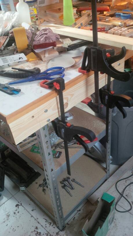

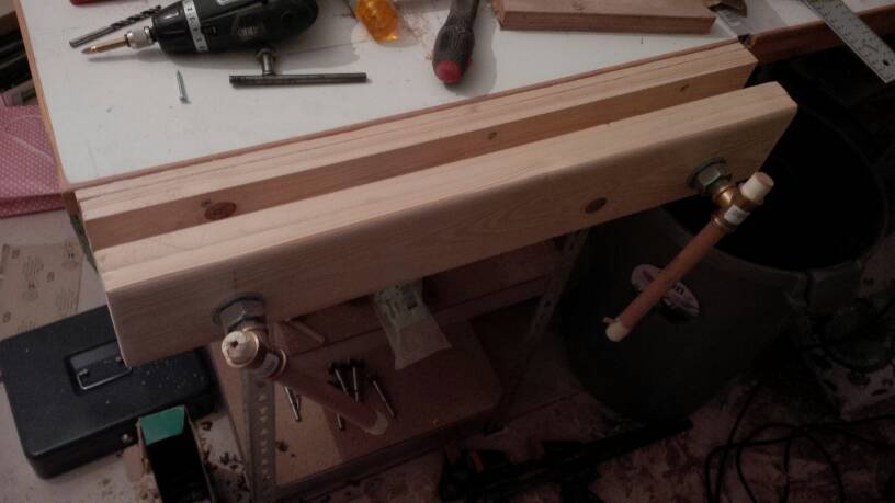

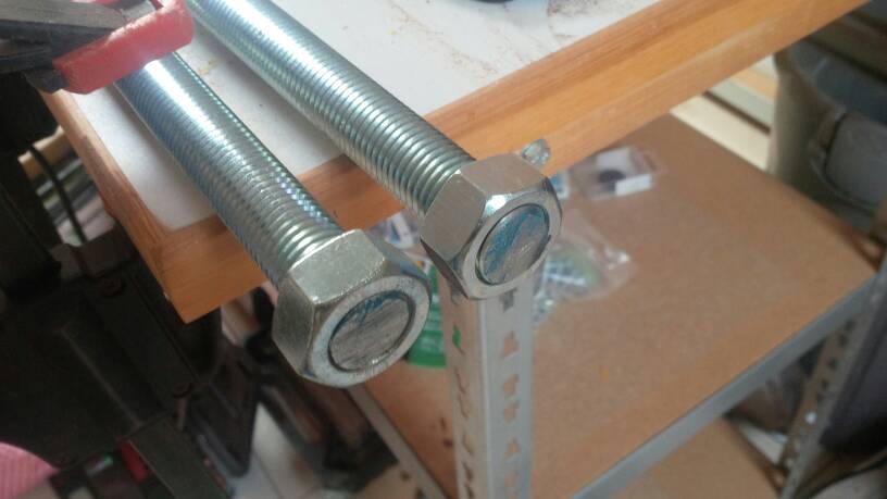

Εγώ σήμερα τελείωσα μια moxon vice. Αν την λέω καλά. Ήθελα μια μέγγενη στον πάγκο αλλά είναι πανακριβες του εμπορίου. Έτσι πήρα μια φτηνή τάβλα από το Leroy , μια 20αρα ντιζα, δύο ταφ για σωλήνες υδραυλικων, 4 παξιμαδια , μια καβιλια και μερικές βίδες. Κόστος 18 . Από λάθος πήρα ακριβά ταφ. Μπορούσα να γλυτωσω 3 ... η ταβλα κόπηκε σε 5 κομμάτια 60cm. Τα τρία χρειάστηκαν για να δημιουργηθεί η επιφάνεια πάνω στον πάγκο σάντουιτς με δύο παξιμαδια ενώ τα άλλα δύο για το κινητό μέρος. Η ντιζα κόπηκε με το χέρι σε 30 λεπτα...Ακόμη δεν έχω αποφασίσει πως θα φτιάξω τις λαβες οπότε έχω πρόχειρα δύο κομμάτια από την καβιλια.

Ευχαριστώ παιδιά. Η μέγγενη του φτωχου. Πρέπει και κάποιος άλλος στο φόρουμ να έχει κάνει κάτι παρόμοιο στο πλαγιο μέρος του πάγκου. Τώρα κοιτάω να τρυπησω τον πάγκο για να βάζω bench dogs.

Μια χαρά είναι και για το πάχος τους ακαμπτες και λειτουργικές . Απλά δεν ξέρω τι να βάλω στις άκρες για να μην φεύγουν ( πρόχειρα εδεσα ταινία ) . Να κολλήσω παξιμαδια ; να φτιάξω ξύλινες κεφαλές; Αν είχα τορνο τα πράγματα θα ήταν πιο "διασκεδαστικα " χρησιμοποιώντας κανένα χοντροτερο σκουποξυλο :p.
Να σημειώσω ότι οι τρύπες έγιναν με το πολύ καλό 20αρι forster της wolfcraft. Στην δεύτερη φώτο πεταμένα κατω είναι του Lidl που με το τρυπάνι χειρός το μόνο που κατάφεραν να τρυπησουν είναι τα νεύρα μου...

Πολύ ωραία μέγγενη. Κάνε μια τρύπα οχταρα στο τελείωμα και βάλε μια καβιλια κόντρα να μην βγαίνει

Εγω εχω φτιαξει και ο ηλιας λιγο καλυτερη.
ΒΑλε ξυλινα "καπακια" στις καβιλιες.

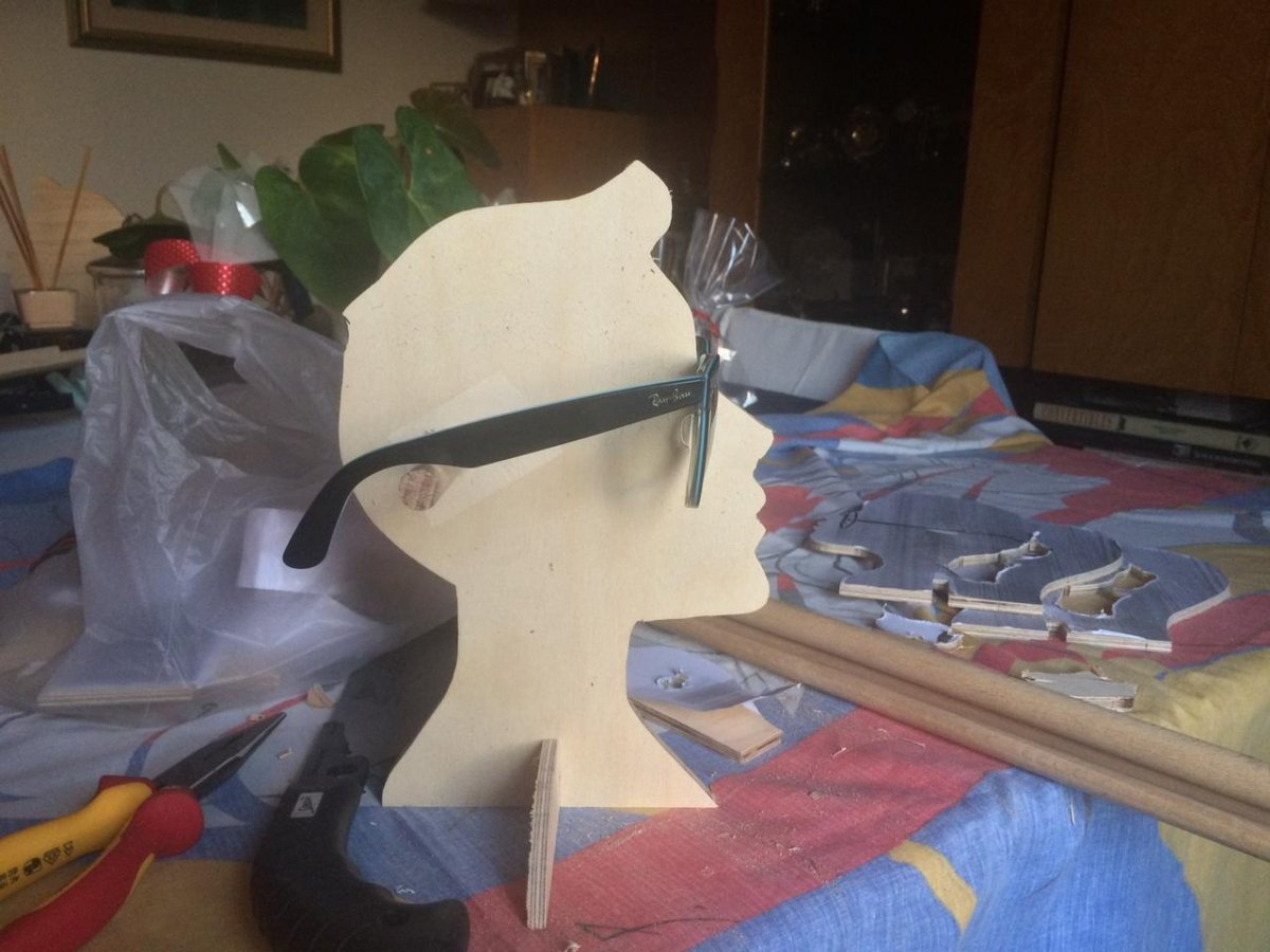

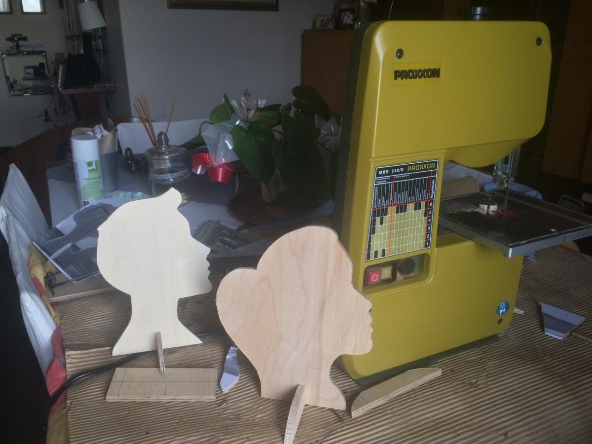

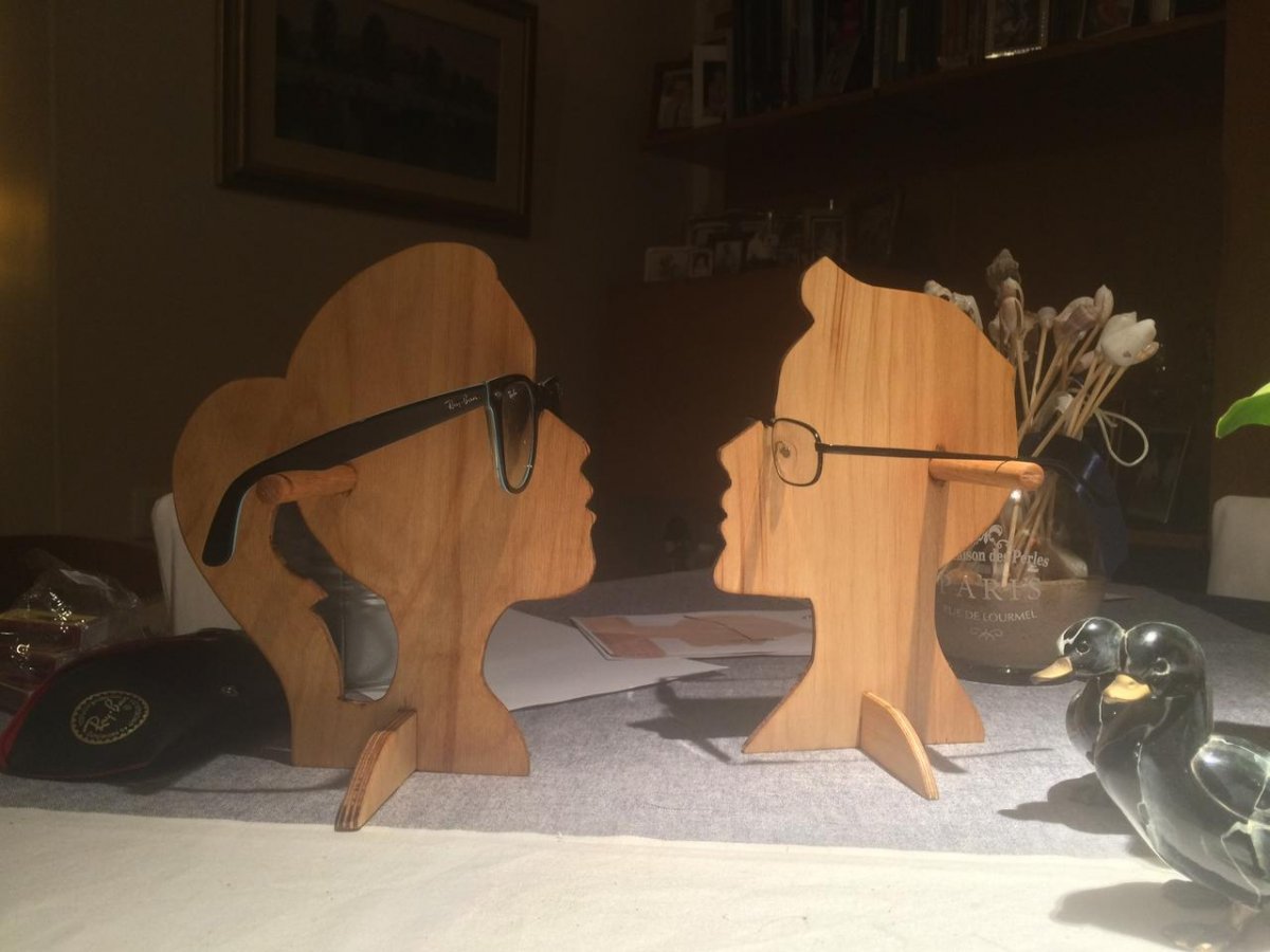

Έβρεχε σήμερα κι όταν γύρισα κατά τις 3 στο σπίτι δεν είχα τι να κάνω και μπήκε ο διάολος μέσα μου.
Κουβάλησα τα "βιολιά" στο σαλόνι κι άρχισαν τα όργανα.

Α εσυ κυριε Μπαμπη το προχωρησες το θεμα μυτη...και επειδη τελευταια σε αντιγραφω συν οτι εχω τα ιδανικα ξυλα γιαυτη τη δουλεια, "ριξε" το πατρον στο τραπεζι.

Πολύ ωραία Μπάμπη. διαφήμισε τα σε καταστήματα οπτικών να βγάζεις και κανα χαρτζιλίκι.
Βρήκα μια φωτογραφία στο Pinterest, την έσωσα και με φλασάκι πήγα σε φίλο το ορωί και την τύπωσα σε Α3.
Αν δεν τη βρείς στείλε μου με ΡΜ το e-mail σου να σου στείλω τη φωτογραφία.
Πάνο μου δεν υπάρχει οερίπτωση, και να ήθελα να πουλήσω δεν τόχω... Η γυναίκα μου μου λέει οτι θα πάθω σαν τον Πόντιο με τ´ αυγά. :flipout:

Πρωτότυπο και πολύ ωραίο Μπάμπη!
Σ´ ευχαριστώ πολύ.
Όπως είπα και στον Νεκτάριο, άλλος είχε την σύλληψη της ιδέας, εγώ έκανα την εύκολη δουλειά, τυφλοσούρτη.
