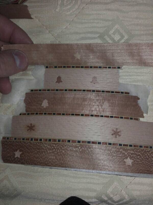

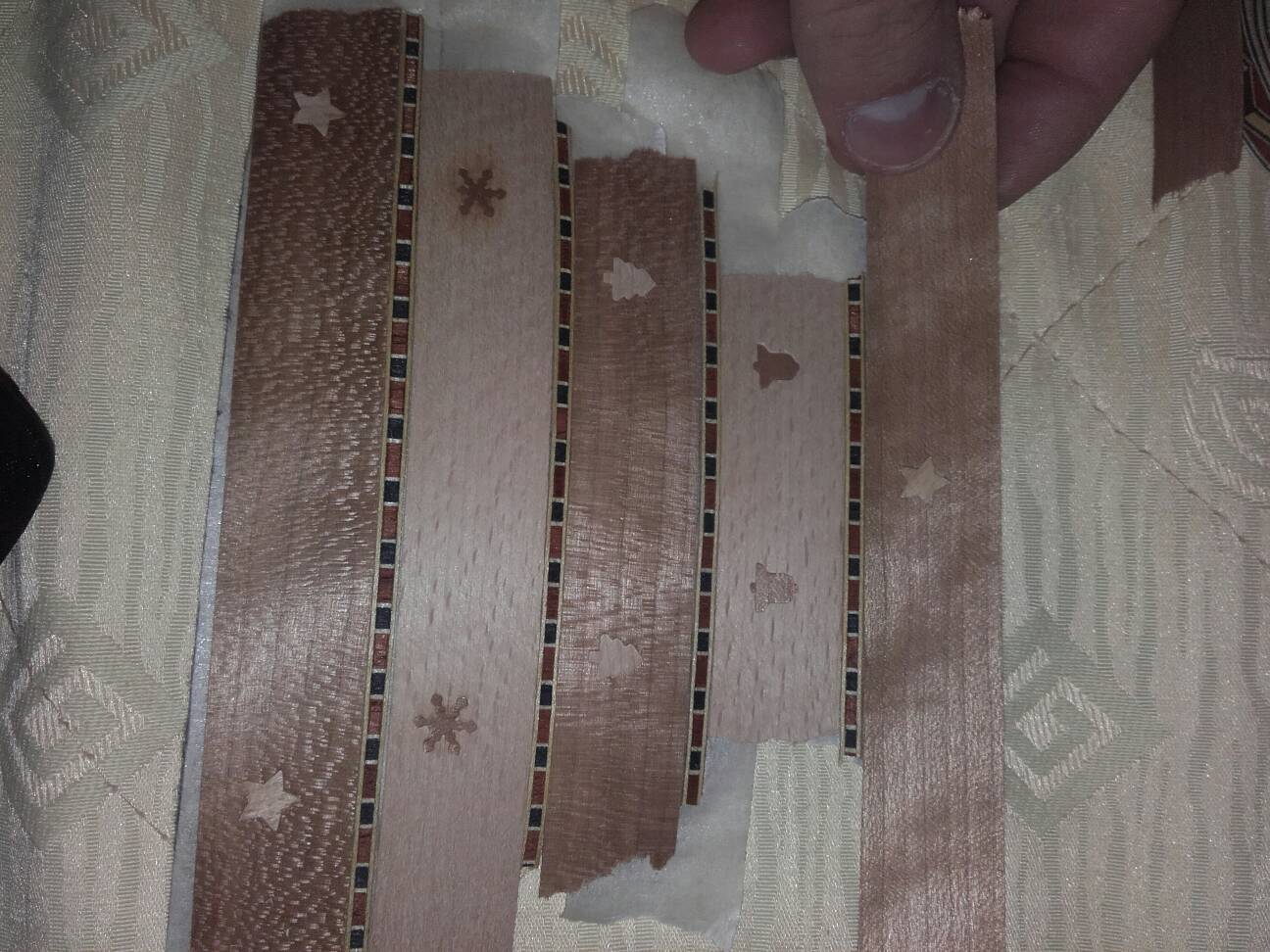

Χριστουγεννιάτικη μαρκετερι. Θα κολληθει σε ξύλο. Θα κοπεί σε περίγραμμα δεντρου και θα δωθει για την συγκέντρωση χρημάτων για τα παιδικά ιδρυματα
Ας την ανεβάσω και σε ισια :-p
I
Re: Τι μαστορέψαμε σήμερα;
Φοβερή μαρκετερι Αχιλλέα. Πρέπει να ανεβάσεις βιντεάκι πως τις φτιάχνεις.
Και πως προκύπτει το φύλλο ;
Αλά Γιαπωνέζικο πλανισμα ;
Απάντηση: Re: Τι μαστορέψαμε σήμερα;
Άμα πιάσεις στα χέρια σου την κιθάρα θα σου φύγει ο τάκος...
Σε αυτό συμφωνώ και εγώ. Από κοντά άλλο πράγμα, αριστούργημα! Η φωτογραφία που είχε ποστάρει ο Αχιλλέας την αδικεί πάρα πολύ.
