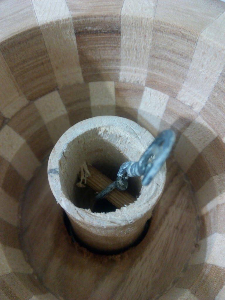

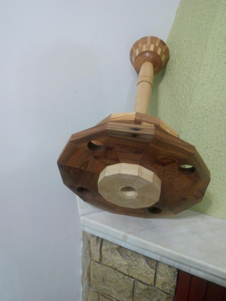

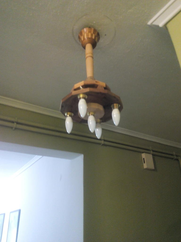

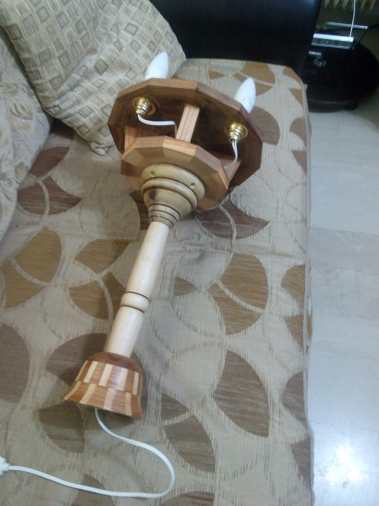

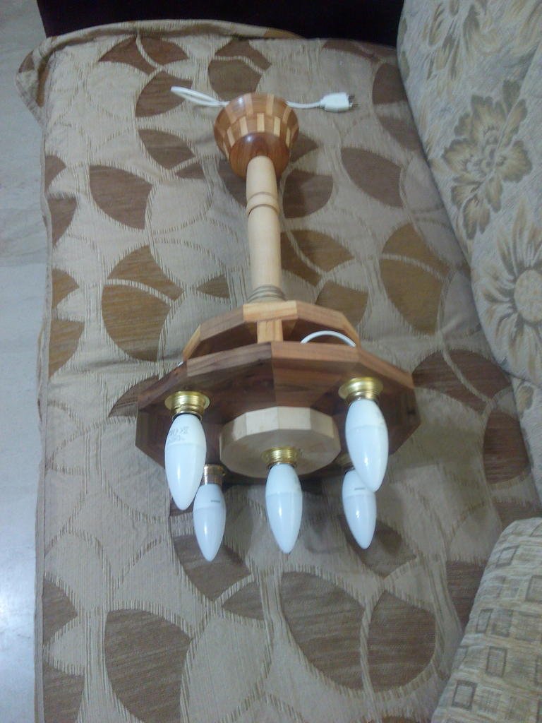

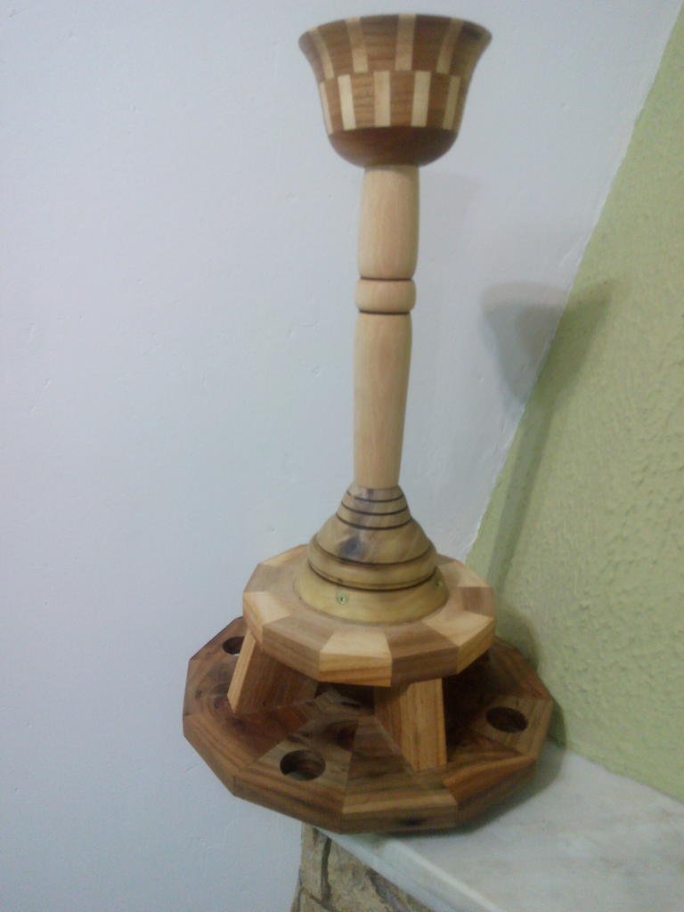

Απάντηση: Re: Φωτισμός και φωτιστικά (υλοποιήσεις, ιδέες, κλπ)
αξιώθηκα να φτοιάξω κι ένα φωτιστικό οροφής αλλά δεν ξέρω αν το παράκανα με τις λάμπες οι οποίες είναι led 5 watt. επίσης θέλω την γνώμη σας πως σας φαίνεται από άποψης αισθητικής. τοποθετήθηκε στη είσοδο του σπιτιού.
έγινε το σαβ/κο από κάτι περισεύματα άλλων κατασκευών και είναι ξύλο φτελιάς, πλατάνι, καρυδιά και οξυά.

Απάντηση: Φωτισμός και φωτιστικά (υλοποιήσεις, ιδέες, κλπ)
Ωραίες κατασκευές Κώστα και Παύλο.
Παυλο, αμεσα αλλαζεις λαμπες ... οι γαλακτωδες δε ταιριαζουν καθολου
