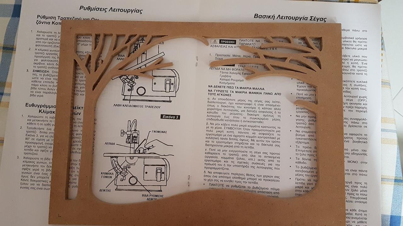

Σημερα βρηκα το πρωτο προτζεκτ που θα κανω με την σεγα...
και ειναι αυτο
https://www.youtube.com/watch?v=ZNAm49y7EL4
Κρατησα το βασικο σχεδιο αλλα εκανα μετατροπες και ξανασχεδιασα στο Autocad ωστε να το κανω οχι τετραγωνο αλλα πιο πλατυ ωστε να ειναι αναλογο μιας σελιδας Α4.
Ετσι εκτυπωσα τα σχεδια και εφτιαξα το πρωτο φυλλο πανω σε mdf 6mm γιατι Κ.Π. δεν εβρισκα. Λογικα θα χρειαστω και ενα χερι ασταρι πριν αρχισω να βαφω. Σκεφτομαι να χρησιμοποιησω τεμπερες.
Σε γενικες γραμμες ειμαι ευχαριστημενος απο την αποδοση της σεγας τουλαχιστον σε αυτα τα λεπτα κομματια και με δεδομενο οτι εκοβα πρωτη φορα και με κινεζικες λαμες.
Η συνεχεια οταν γινει η ολοκληρωση.

Πολύ ενδιαφέρουσα ιδέα. Αυτο που χρησιμοποιεί ο τύπος στην αρχή τι μηχάνημα ειναι;
Αν κ μαλακό το "ξύλο/χαρτί" σου, μια χαρά τα πήγες.

Δεν νομιζω να βρω 6mm πλακα ξυλου. Μονο Κ.Π. και πιθανοτατα χαμηλης ποιοτητας (που θα ξεφτιζει ελαχιστα στα ακρα) αφου η σημυδα που λεει αυτος οτι χρησιμοποιει δεν νομιζω οτι υπαρχει στην Ελλαδα κατω απο 9mm.
Δοκιμασα με 6μμ κ.π. απο ξυλοκιβωτιο εξαρτηματων της ABB και οντως ξεφτιζε στα ακρα σε μερικα διασπαρτα σημεια.
Σημμύδα υπάρχει 4, 6, 8, 10...... 40 mm.
Βλέπε τα video του http://dmidea.eu k θα βοηθηθείς πολύ. Έχει κ αρκετά free pattern. Καλή συνέχεια...........

το κ.π. που βαζουν σε παλετες και κιβωτια ειναι χείριστης ποιοτητας, μην το συγκρινεις με αυτο του εμποριου

Συμήδα 6mm θα βρεις πολύ εύκολα σε όλα τα μαγαζιά που πουλάνε ξυλεία. Και στα 4mm πιστεύω ότι δε θα δυσκολευτείς, αλλά εγώ θα σου έλεγα να προτιμήσεις τα 6mm αφ'ενός για λόγους ανθεκτικότητας και ευκολίας στην κατεργασία (δεν σπάνε) αλλά και λόγω του ότι στην περίπτωση των αυλακώσεων που θα ρουτάρεις για να φωλιάσουν στο κουτί-πλαίσιο τα 6mm είναι πιο "εύκολη"-διαδεδομένη διάσταση για τα κοπτικά.

Μην ξεχνατε πως εδω στην Τριπολη εχει μονο 2 καταστηματα ξυλειας. Σημυδα 6mm δεν κοβει κανενας απο φυλλο και συνηθως δεν εχουν ουτε ολοκληρα γιατι δεν την δουλευει κανενας επαγγελματιας (κουζινας).
Το λεω γιατι οπως και χτες ψαχνω παντα Κ.Π. κατω απο 12mm και δεν βρισκω. Μπορω βεβαια να παραγγειλω ενα φυλλο ολοκληρο αλλα αυτο θα γινει αργοτερα και αν εχω προσχεδιασει που θα το χρησιμοποιησω.
Το ενα απο τα 2 καταστηματα λογω αναδουλειας δεν εχει στοκ ουτε 16mm κ.π.
