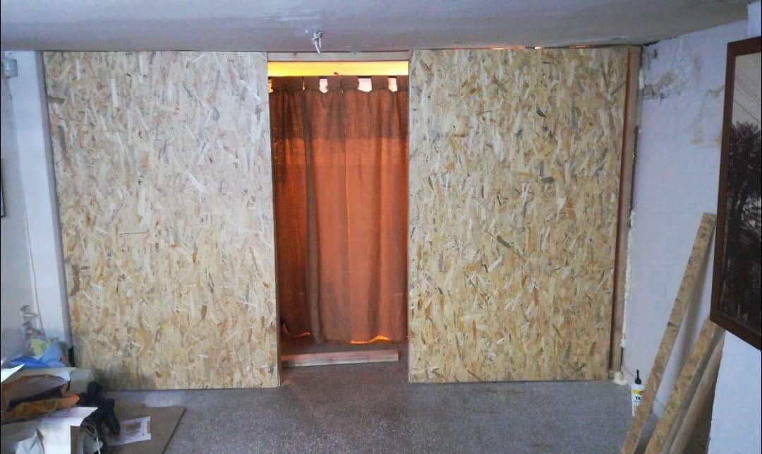

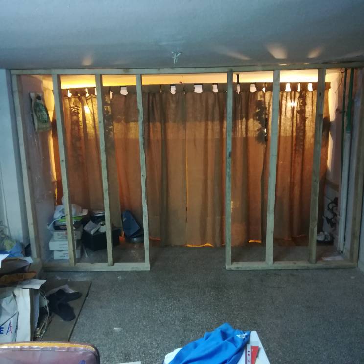

Χθεσινοβραδυνη κατασκευη στο μαγαζι κατ'απαιτηση δημοσιων οργανισμων()
Εγινε ο σκελετός με καδρονια 4,5x9,5 cm και μπηκαν μπροστα φυλλα osb 9mm. Το παλμικο ryobi εβαλε πολυ ανετα τις 5x80mm βιδες στα καδρονια και ολες τις κοπες τις ανελαβε η σεγα dexter.
Μενει μονο η πορτα που θα κατασκευαστεί σημερα και θα κουμπωσει αυριο
Στάλθηκε από το WAS-LX1 μου χρησιμοποιώντας Tapatalk

Ωραίος ο psilos85.
