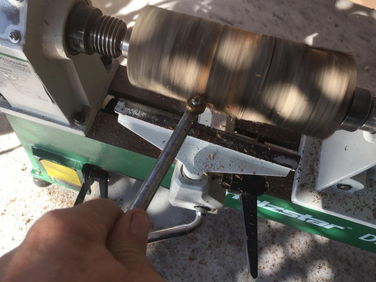

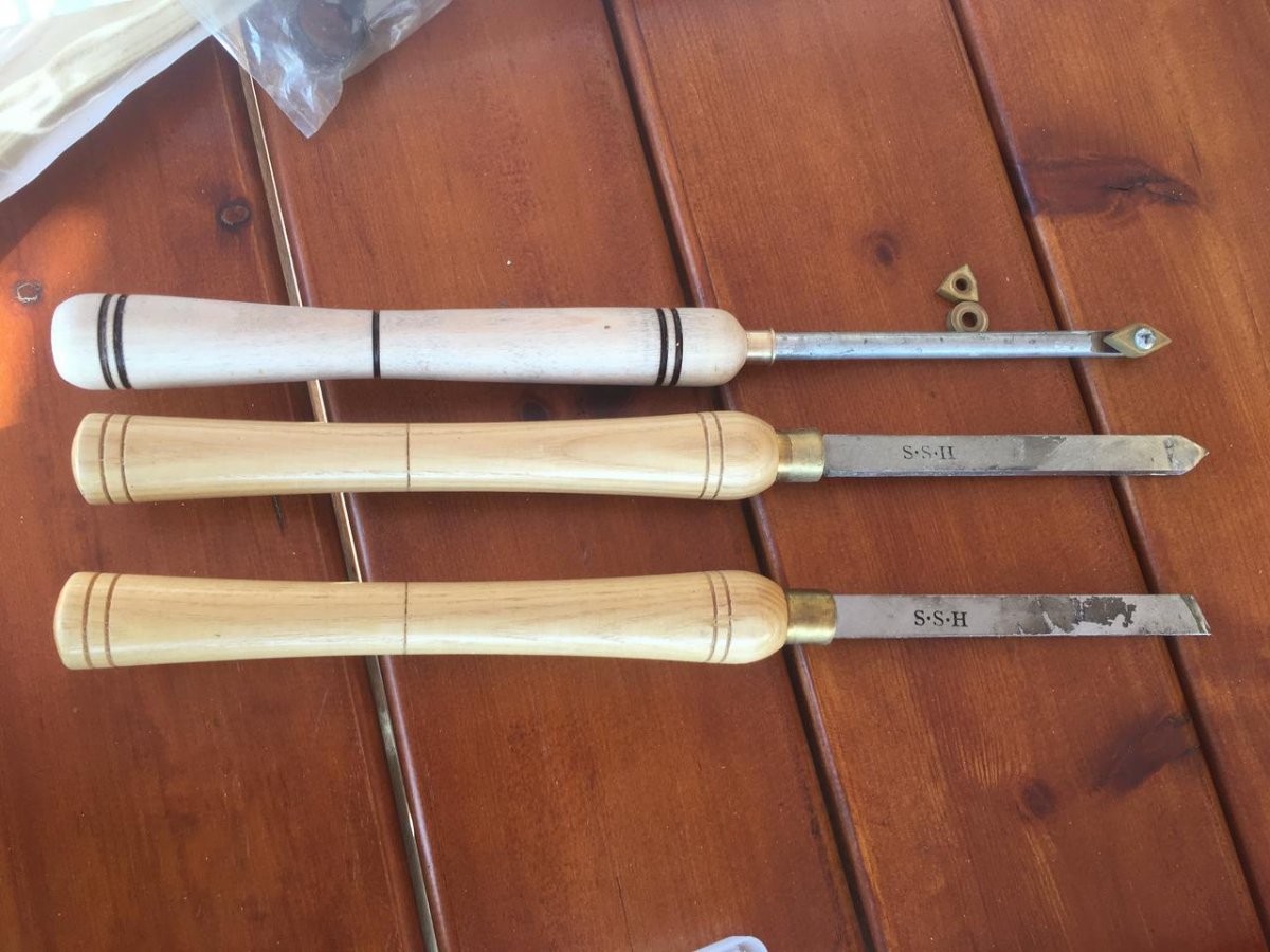

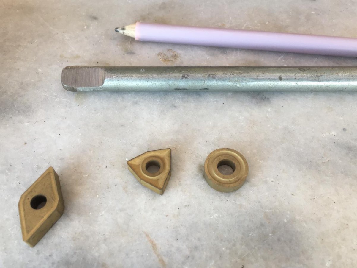

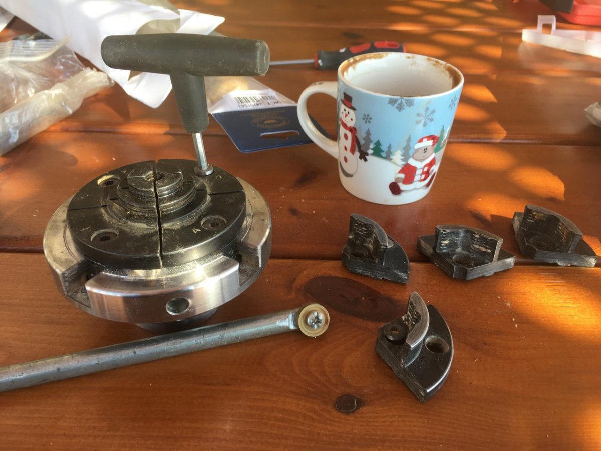

Ίσως αυτό να έπρεπε να το ποστάρω στο θέμα του τόρνου αλλά το βάζω εδώ γιατί ίσως ενδιαφέρει κι άλλους.
Απο καιρό σκεφτόμουν να φτιάξω κάτι πιό αξιόπιστο από τα β´διαλογής σκαρπέλα που αγοράζουμε λόγω κόστους, αφού για να πάρεις πράγματι καλά εργαλεία θα πρέπει να πληρώσεις πιομ πολλά απ´την αξία του τόρνου.
Η μιά λύση, απλή και φτηνή, είναι καλές λίμες μετάλου και τρόχισμα-διαμόρφωση όπως εσύ θές. Κάποια ειδικά σκαρπέλα βέβαια είναι αδύνατον να τα κατασκευάσει ένας ερασιτέχνης αλλά τα βασικά μπορείς να τα φτιάξεις σχετικά εύκολα.
Νιά άλλη λύση είναι να χρησιμοποιήσεις βύντια από μηχανουργικό τόρνο που καί πολύ μερισσότερη αντοχή έχουν αλλά και άν στομώσουν μπορείς να τα τροχίσεις ή ακόμα και να αγοράσεις καινούρια αφού το κόστος δεν είναι απαγορευτικό.
Αφού λοιπόν είχα μαζέψει κάποια απαραίτητα υλικά που θα μου χρειαζόταν, κι αφού ο παππούς Κώστας που μας φροντίζει όλους μου έδωσα κάποια κομμάτια από στυλιάρι, σκέφτηκα σήμερα να επιχειρήσω να φτιάξω κάτι να δω άν περπατάει αυτή η ιδέα.
Πιο κάτω θα δείτε τα στάδια της κατασκευής κι επειδή στο τέλος το δοκίμασα κιόλας έχω να πώ πως το εργαλείο δείχνει να γαζώνει.
Ασφαλή συμπεράσματα βέβαια θα βγούν όταν έχω κάποια πιο σοβαρή και απαιτητική εργασ'ια αλλά, σαν πρώτη επαφή, εγώ έμεινα απόλυτα ικανοποιημένος.

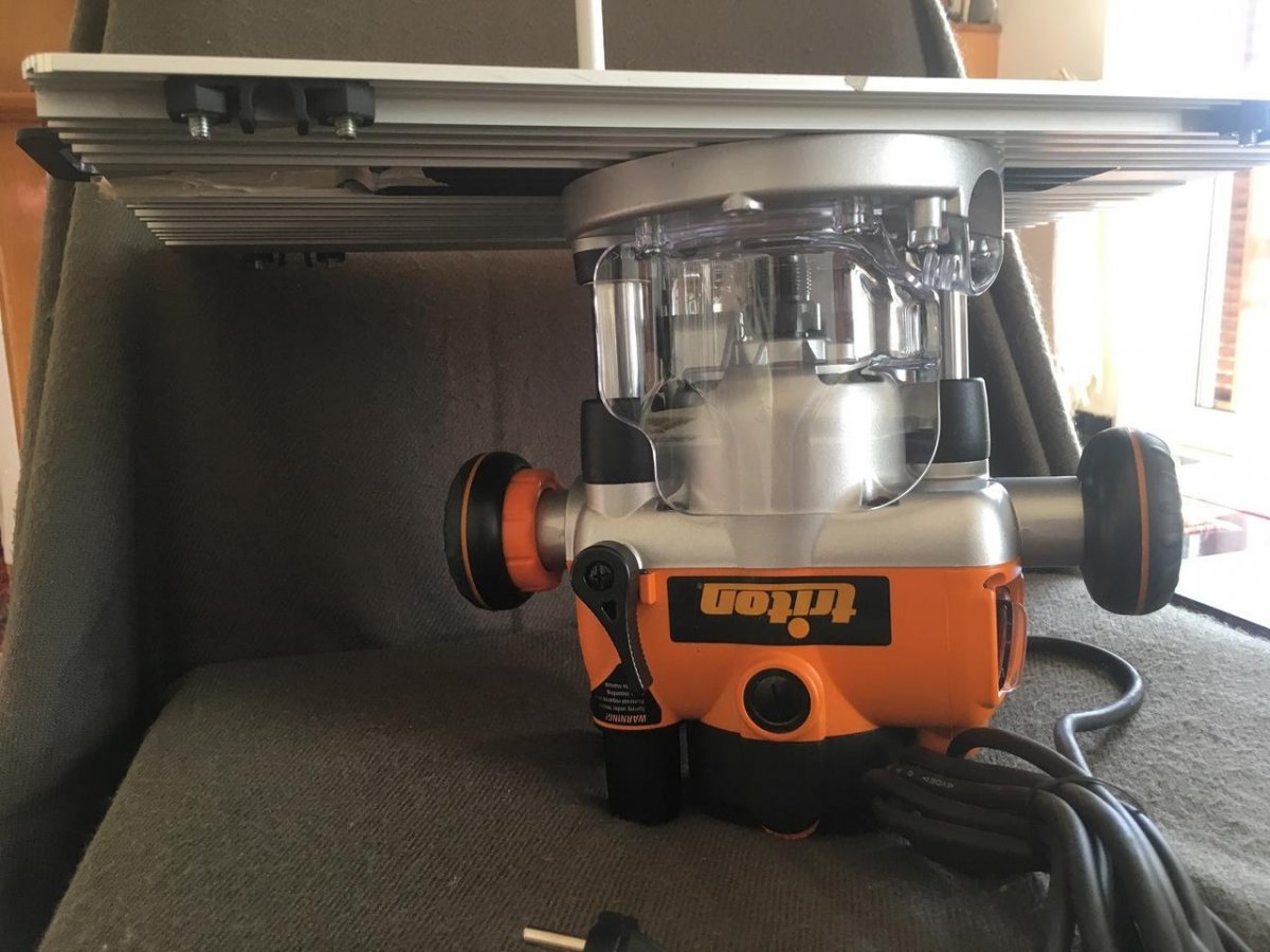

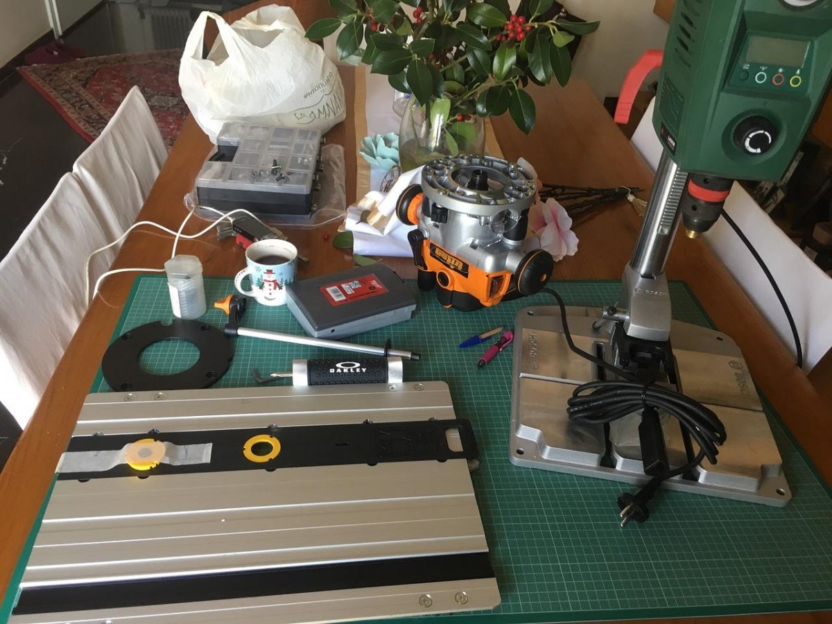

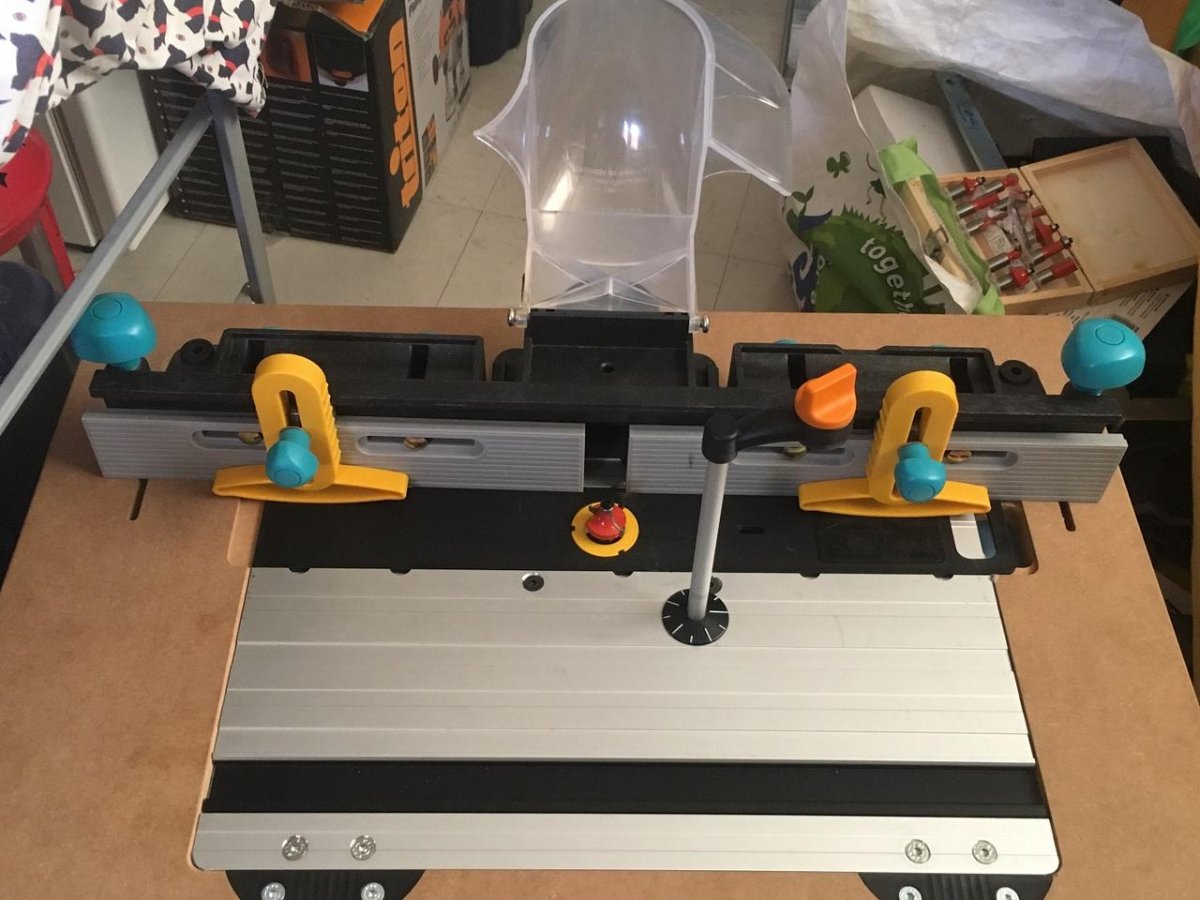

Σήμερα ξεκίνησα να εγκαταστήσω τον Τρίτωνα στο τραπέζι της Wolfcraft.
Εύκολη δουλειά θα μου πείτε, τέσσερες τρυπούλες κι έξω απ´την πόρτα.

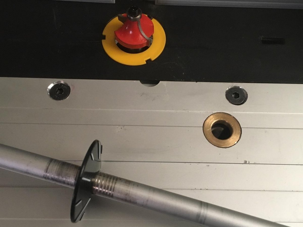

Έλα όμως που, μ´εμένα, τα πράγματα δεν είναι σχεδόν ποτέ, όπως φαίνονται. Συνήθως βιάζομαι και όταν βιάζομαι, δηλαδή πάντα, κάνω μία ώρα να τελειώσω τη δουλειά και μια μέρα να διορθώσω τις παπαριές... :argue:
Τα ίδια και σήμερα.
Όταν πήγα να κάνω την τρύπα για το γρύλο, έπεσα σε νεύρο του αλουμινίου, και το τρυπάνι κλώτσησε... Δεμένπ το είχα με σφιχτήρα αλλά, προφανώς, όχι όσο σφιχτά θα έπρεπε.
Αποτέλεσμα να γίνει μια τρύπα σχεδόν διπλάσια απ´αυτή που στην πραγματικότητα χρειαζόμουν.
Εντάξει, την έφτιαξα τελικά με μπρουτζάκι αλλά ήταν ανάγκη; Μια δουλειά φυσιολογικά δεν μπορεί να τελειώσει;
Όχι βέβαι;, τι λαλάκες ήταν οι παλιοί ποθ έλεγαν "πέντε μέτρα μία κόβε";

Μια χαρα παντως φαινεται να εγινε με το μπρουτζινο δαχτυλιδι. Οποτε τελος καλο, ολα καλα.
Αυτο το τραπεζι τελικα "λεει η δε λεει"; Πρωτιστως ως παγκοπριονο, μιας και εχω ενα δισκοπριονο maktec που καθεται και το τρωει το ραφι...

Μπάμπη κάποιον "κατσικοπόδαρο" γείτονα έχεις πού σέ βλέπει καί σε γκαντεμιάζει,γιαυτό οι σωστές δουλειές γίνονται στά εργαστήρια μακρυά από τά αδιάκριτα βλέματα :flipout:
Πέρα από τό καλαμπούρι μιά χαρά έγινε,καλές δημιουργίες εύχομαι,καί μιά ερώτηση γιά να μαθαίνουμε,γιατί από τό λάθος σου μάς βοηθάς άθελα-ηθελημένα,αυτά τά μπρούτζινα δαχτυλίδια τά είχα δεί στό Leroy άν θυμάμαι καλά,γιά τέτοιες δουλειές είναι ? η έχουν τήν χρήση παχιάς ροδέλας ?
Απάντηση: Re: Απάντηση: Τι μαστορέψαμε σήμερα; Επισκευές, Μερεμέτια κλπ.
Δεν είναι κάτι ειδικό ή συγκεκριμένο Δημήτρη. Μια απλή ροδέλα που βρήκα στο κουτί που πετάμε τα διάφορα περισσευούμενα είναι.
Απλά φρεζάρισα προσεκτικά την τρύπα στο αλουμίνιο ώστε να μπεί σφηνωτά και με λιλγο χτύπημα η ροδέλα και μετά την κόλλησα κι απο κάτω με κόλλα δύο συστατικών. Δεν χρειαζόταν, αφού δεν δελχεται καμία πιλεση, αλλά έτσι για σιγουράτζα.
Μιλάς για όλο το τραπέζι ή για το κομμάτι με τα εναλλάξιμα αλουμίνια πιυ πήρα;
Για τη δουλειά που λες όμως, για να μην κάθεται στο ράφι το Maktec δεν αξίζει. Φτιάξε κάτι απλό μόνος σου.
Eυχαριστώ Μπάμπη,κάτι έμαθα καί σήμερα,πολύ έξυπνη λύση. :a0210:
Καί κάτι τελευταίο τό ρούτερ Triton έχει κάτι τό ιδιαίτερο γιά αυτήν τήν βάση καί τό προτίμησες ? η απλά βγήκε πιό οικονομικό ?
Αυτό που έχει το Triton, και ο λόγος που το πήρα δηλαδή, είναι η μανιβέλα που βλέπεις.
Ρυθμίζει το ύψος του κοπτικού πανεύκολα και με ακρίβεια απ´ την πάνω μεριά του τραπεζιού χωρίς να σκύβεις κάτω απ´ το τραπέζι.
