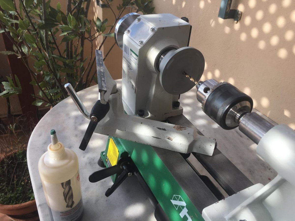

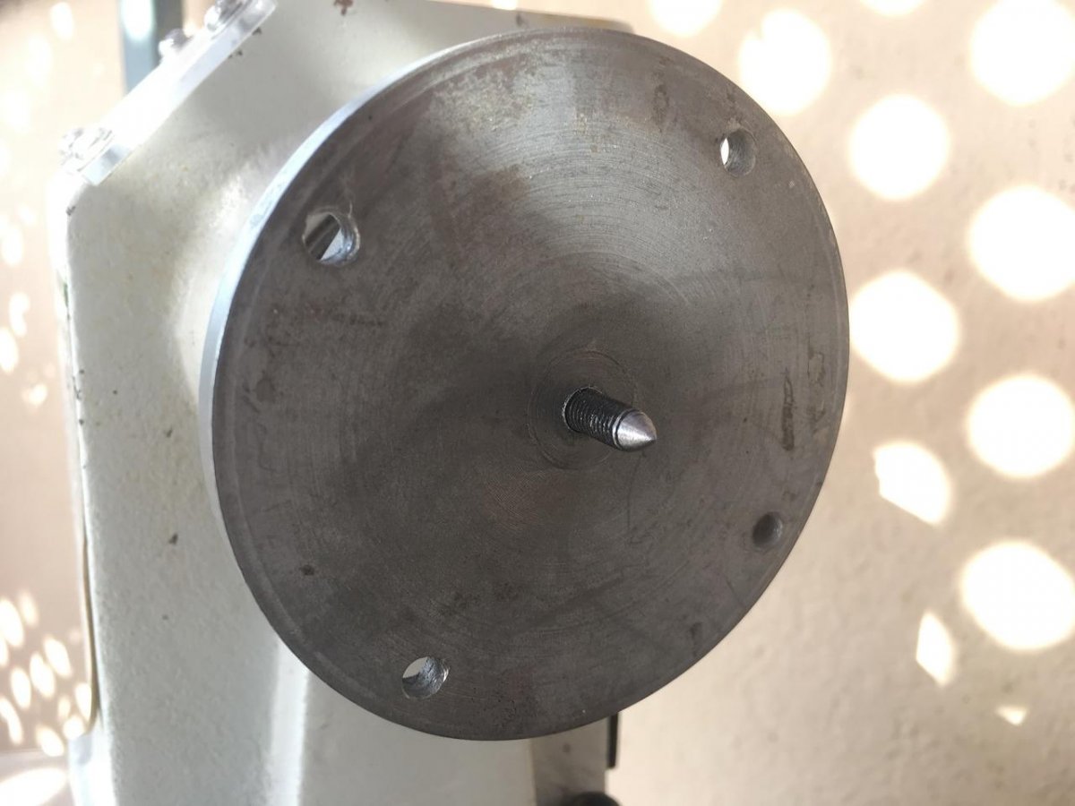

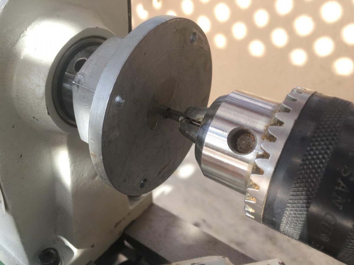

Παύλο, αυτά που φτιάξαμε δεν έχουν τρύπα αλλά έχουν κέντρο, είναι σημαδεμένο απ´ τον τόρνο.
Εκεί άνοιξε με ένα κολαούζο μια μικρή τρυπαούλα, πχ Μ5, και κάντο κεντραδόρο.
Μετασκευή πατέντα πλατώ με επιπλέον τρύπες κ κεντραδόρου για το Bostonaki.
Πολύ έξυπνο !!!!Σε ένα μηχανουργείο πόσο λες να μου πάρουν ( με την άδεια σου βεβαίως ) για να μου κάνουν το ίδιο ????

Παυλή, 5 λεπτά δουλειά χρειάζεσαι... Άντε 6 αν είσαι σ-αργός...:silly:
