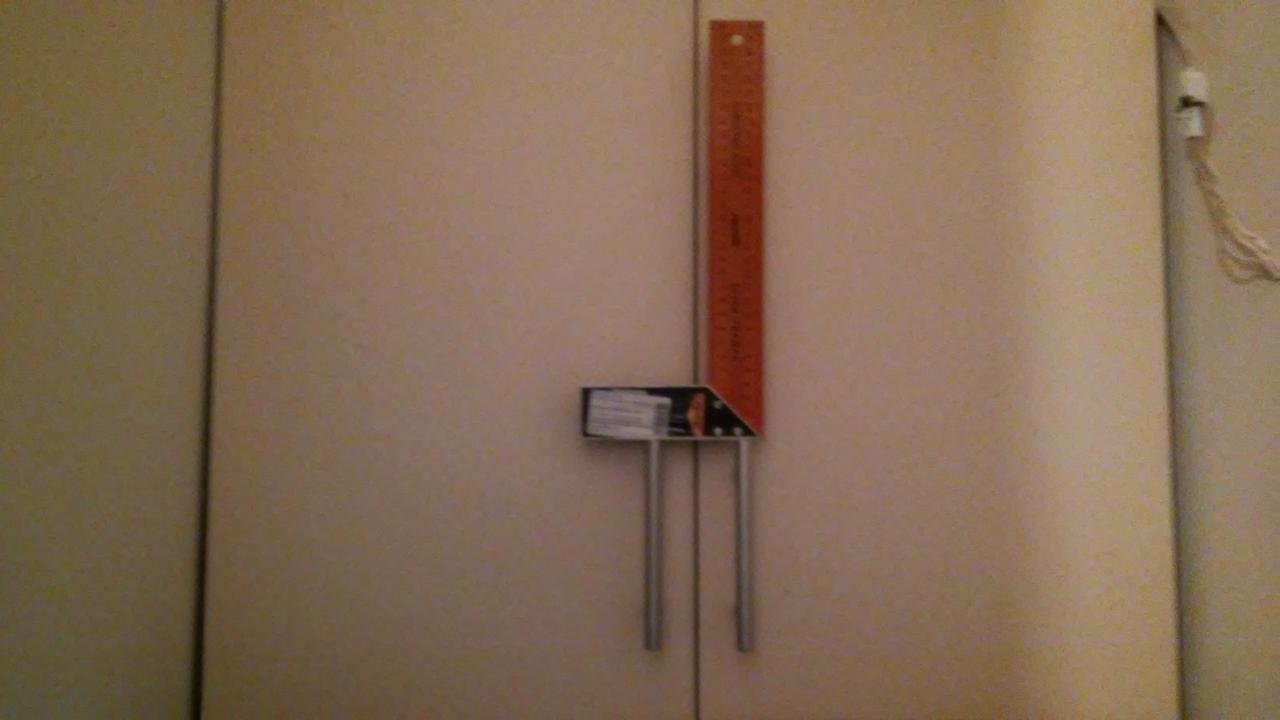

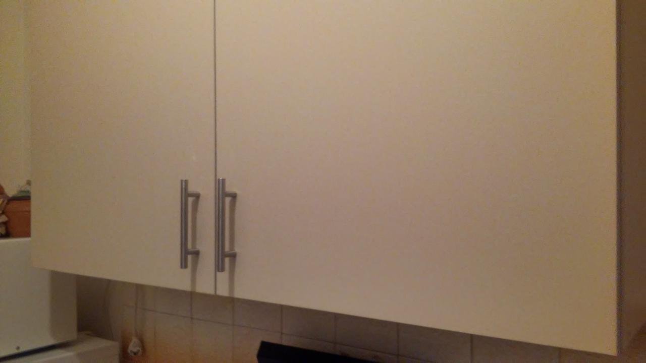

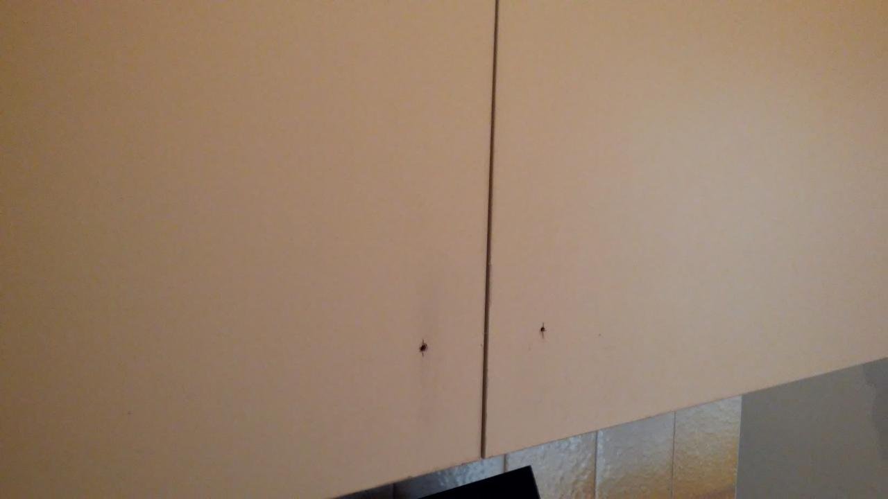

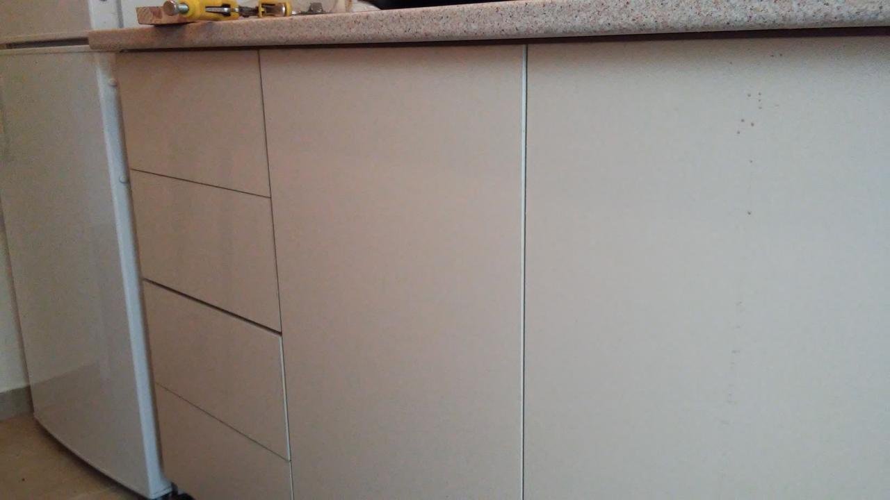

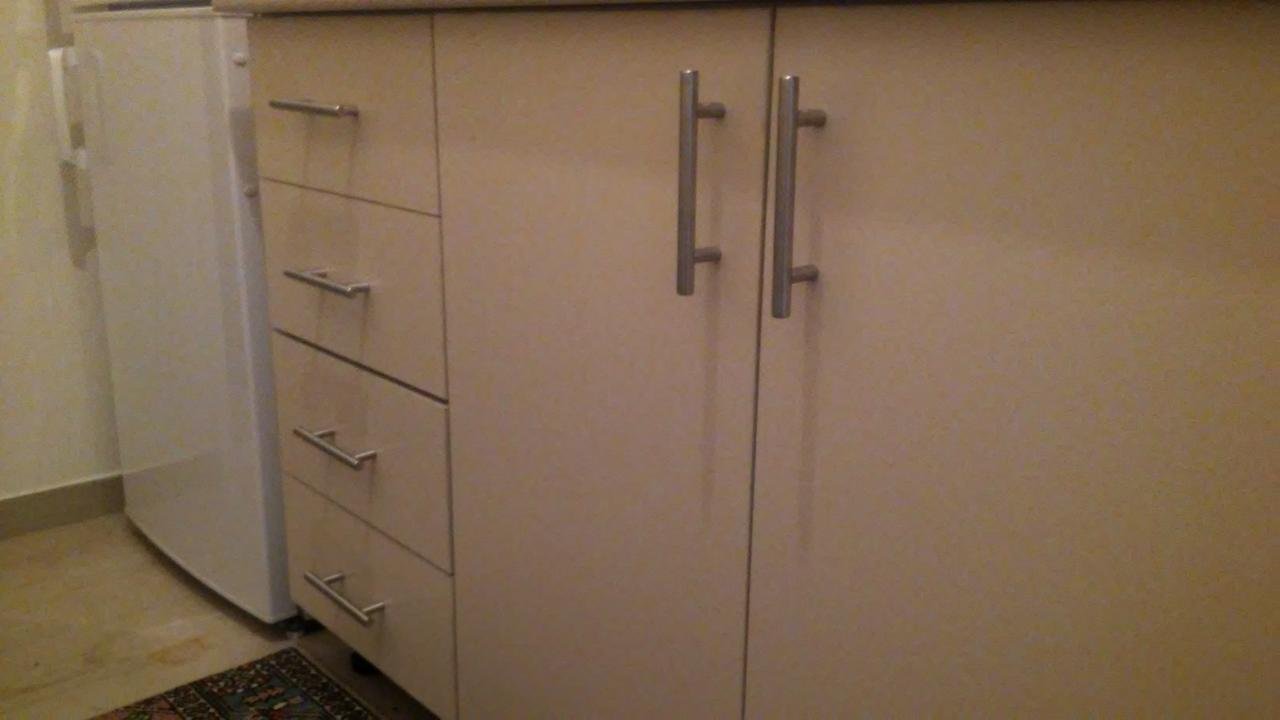

Καλημέρα στα μαστόρια έκανα και εγώ το μερεμέτι μου τοποθέτησα πόμολα .
Ωραιος. Εχει το ΙΚΕΑ ενα φτηνο εξαρτηματακι που σε βοηθαει για σωστο μαρκαρισμα των τρυπων. Ενα πορτοκαλι διάτρητο , διαφανο, πλαστικο. ουτε 5 δεν πρεπει να κανει. Για μελλοντικη χρηση το αναφερω.
Ωραίος ο Ηλίας. :a0210:
Αυτή η δουλειά μπορεί να μήν τής φαίνεται,αλλά θέλει μέτρημα σωστό γιά τέλειες ευθυγραμμίσεις,καί είναι κάπως χρονοβόρα.
Ακριβως. πολυ χρησιμο εξαρτηματακι.
Φιλε μου, μονο που η συγκεκριμενη γωνια μπορει να ειναι λιγο στραβη (συνηθως), ειχα κατσει μια μερα στο Leroy και ειχα μετρησει καμια 15ρια στραβες γωνιες !
Την εχεις τσεκαρει τη δικια σου?
(οχι οτι θα φανει στα πομολα, αλλά λεμε τωρα για αλλες δουλειές που θελουν μεγαλη ακριβεια)
Ούτε πού τό ήξερα ότι υπάρχει αυτό τό χρήσιμο εξάρτημα,νά σαι καλά Δημήτρη :a0210:,τρέχω στό Ικέα.
Απάντηση: Re: Απάντηση: Επισκευές, Μερεμέτια, ανακαινίσεις κλπ.
Σ´αυτές τις δουλειές, για να τελειώνεις στο πι και φι και να είσαι και σωστός, φτιάχνεις ένα δικό σου πατρόν μ' ένα χαρτονάκι και ξεμπερδεύεις.
Καλό είναι και το πλαστικό αυτό αλλά δεν βολεύει σε όλες τις περιπτώσεις και, το κυριότερο, όταν θα το χρειαστείς ή δεν θα θυμάσαι οτι το έχεις ή δεν θα το βρίσκεις.
Αυτό σ' εμένα είναι νόμος... :flipout:
Re: Απάντηση: Re: Απάντηση: Επισκευές, Μερεμέτια, ανακαινίσεις κλπ.
Εντάξει μέ τό πατρόν βρίσκεις τίς δυό απέναντι τρύπες Μπάμπη,αλλά τού ικέα άν είδες έχει καί πατούρα στήν μιά άκρη,πού αυτό σημαίνει ότι γωνιάζει κιόλας,μέ τό πατρόν γιά γώνιασμα πάλι θά πρεπει να γωνιάσουμε γιά τίς ευθείες.
:flipout: όσο γιά τό δεύτερο γιαυτό έχουμε τάξη Μπάμπη,καί τά έχουμε όλα μπροστά μας κρεμασμένα,η δίπλα μας κάπου στόν πάγκο,νά τά βλέπουμε,γιατί άν μπεί σέ κανα κουτί η συρτάρη,άντε γειά πού λέμε,θά ισχύει αυτό πού λές, :grandpa: μιάς καί είναι ένα gadget πού θά μάς χρειαστεί αραιά.
Σας ευχαριστώ όλους άλλα μου πήρε μερικές ώρες για να τα αλφαδιάσω σωστά δεν είναι κάτι απλό για κάποιον που δεν έχει ασχοληθεί άλλη φόρα. Τώρα για το εξάρτημα δεν το ήξερα ότι το έχει το ικεα σαν πατρόν για πόμολα ήξερα ότι υπάρχει.
