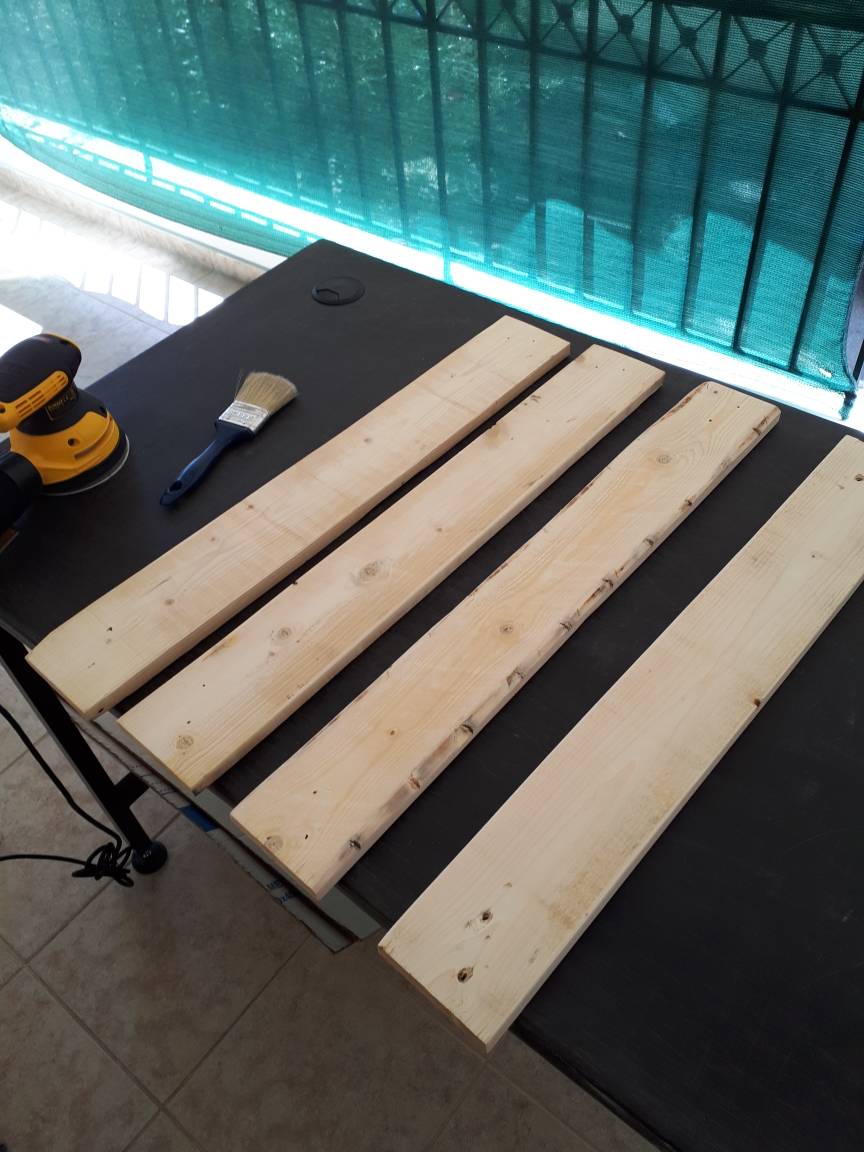

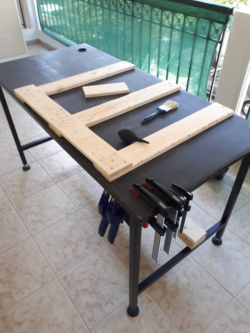

Καλημέρα και από εμένα. Σήμερα άρχισα να στήνω πλαϊνό πλαίσιο για την παλέτα μου, για αποθήκευση καυσόξυλων. Ασχολούμαι κυρίως με μηχανουργικές εργασίες και είναι η πρώτη φορά που πιάνω ξύλο. Καθόσον δεν διαθέτω ηλεκτρικά εργαλεία εκτός ενός περιστροφικού τριβείου, όλες οι κοπες έχουν γίνει στο χέρι με Ιαπωνικό πριόνι Topman. Οφείλω να ομολογήσω ότι τα ξύλα που δουλεύω είναι πολύ μαλακά με αποτελεσμα στο βίδωμα να σπάνε αν και έχω βιδώσει αρκετά πρός το κέντρο. Όλες οι υποδείξεις σας, ευπρόσδεκτες, καθότι αν δεν χαλάσεις δεν μαθαίνεις.

Φαίνεται η ενασχόληση σου με το μέταλλο απο τον τροπο και τα μετρηματα τοποθέτησης των βιδων ...
Στο ξύλο ειναι πιο "άναρχα" οι βιδες για το λόγο του προβλήματος σου .
Πριν βιδωσεις να κανεις ενα προτρυπημα . Οι πέντε βιδες που έβαλες στην ενωση ειναι πολλες , οι 3 διαγωνιες ειναι αρκετές . Θα αποφευγεις να τοποθετεις τις βιδες παράλληλα με τις ακμες και σε ίσες αποστάσεις . Το ξύλο ειναι "παράλληλες" ίνες δεμένες μεταξύ τους .

Δεν το είχα σκεφτεί έτσι. Το μυαλό μου είναι αλλιώς προσανατολισμένο. Και έχεις απόλυτο δίκιο. Όσο ζείς μαθαίνεις.....
Ευχαριστώ θερμά για την υπόδειξη.

χωρίς να είμαι ειδικός (θα σου απαντήσουν μάλλον και πολλοί πιο έμπειροι)
αυτά που ξέρω εγώ
1) προτρύπημα με μικρότερο τρυπάνι (υπάρχει και οδηγός για το μέγεθος ανάλογα τη βίδα)
2) λίγο φρεζάρισμα για το κεφάλι της βίδας
3) όσο πιο μακριά απο τα άκρα του ξύλου γίνεται
4) και προσοχή στο σφίξιμο γιατί το κεφάλι κάνει τη περισσότερη ζημιά στο τέλος
