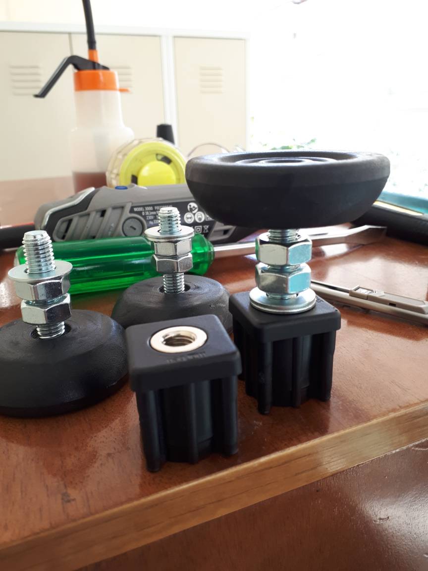

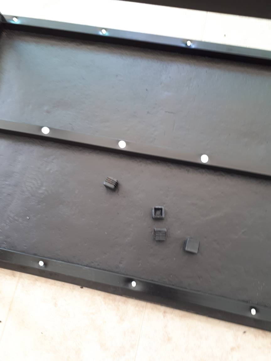

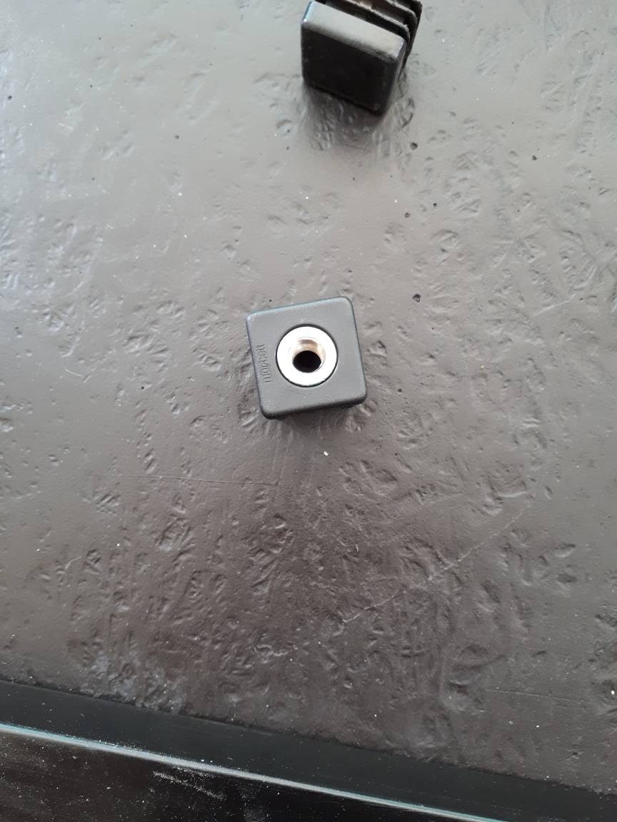

Να συμπληρώσω και εγώ την δική μου επισκευή. Ο πάγκος εργασίας μου, είχε μποσικα στα πόδια.
Τα παλιά βγήκαν και μετά από ψάξιμο περάστηκαν πόδια με εσωτερικό μεταλλικό σπειρωμα Μ10. Αγοράστηκαν πόδια Φ65 και θα ασφαλιστούν με διπλή ροδέλα και δίπλα παξιμάδια έκαστο.

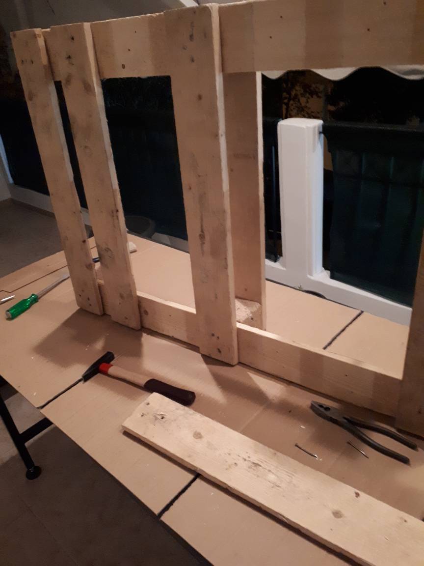

Ευχαριστώ. Μαστορεμάτων συνέχεια. Βρηκα μια παλέτα και αποφάσισα να την ξηλώσω για να προχωρήσω στην κατασκευή πλαισίου για καυσόξυλα σε άλλη παλέτα Εφτασα μέχρι εδώ με σφυρί κατσαβίδι και πένσα. Για τα υπόλοιπα θα χρειαστώ λοστό.
Στάλθηκε από το SM-A520F μου χρησιμοποιώντας Tapatalk

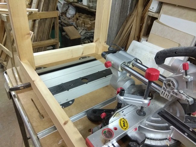

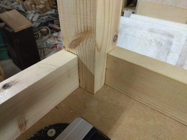

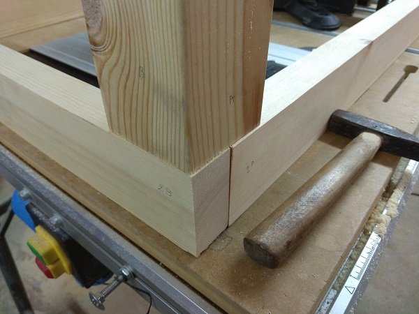

Πρώτη επαφή και προσπάθεια σήμερα για half-lap joints με στόχο την κατασκευή τροχήλατων πάγκων για πριονοκορδέλα και φαλτσοπρίονο.
Στην πρώτη προσπάθεια υπερέβαλα εαυτόν λιγάκι και για να κάνω μια διόρθωση "κατάφερα" να μου φύγει 1,5χιλ περίπου (φαίνεται το κενό). Ευτυχώς έχω 2 πόδια επιπλέον και θα το ξανακάνω.
Στη δεύτερη προσπάθεια όλα πήγαν πολύ καλύτερα (δεν έχουν τριφτεί ακόμα οι κοπές από τη μέσα πλευρά, αλλά φαίνεται να έρχονται ακριβώς
Κι εδώ το Metabo, όπου φαίνεται και η ρύθμιση βάθους

Ωραίος ο Γιάννης.
Που σε ρε μισοχαρακτέ να δεις προόδους.
Ξυλοκολλα πολυουρεθανης και καθάρισες!
Απάντηση: Επισκευές, Μερεμέτια, ανακαινίσεις κλπ.
Ναι Κυριάκο! Θυμήθηκα ανάλογες περιπτώσεις του Νίκου (diabolic)!

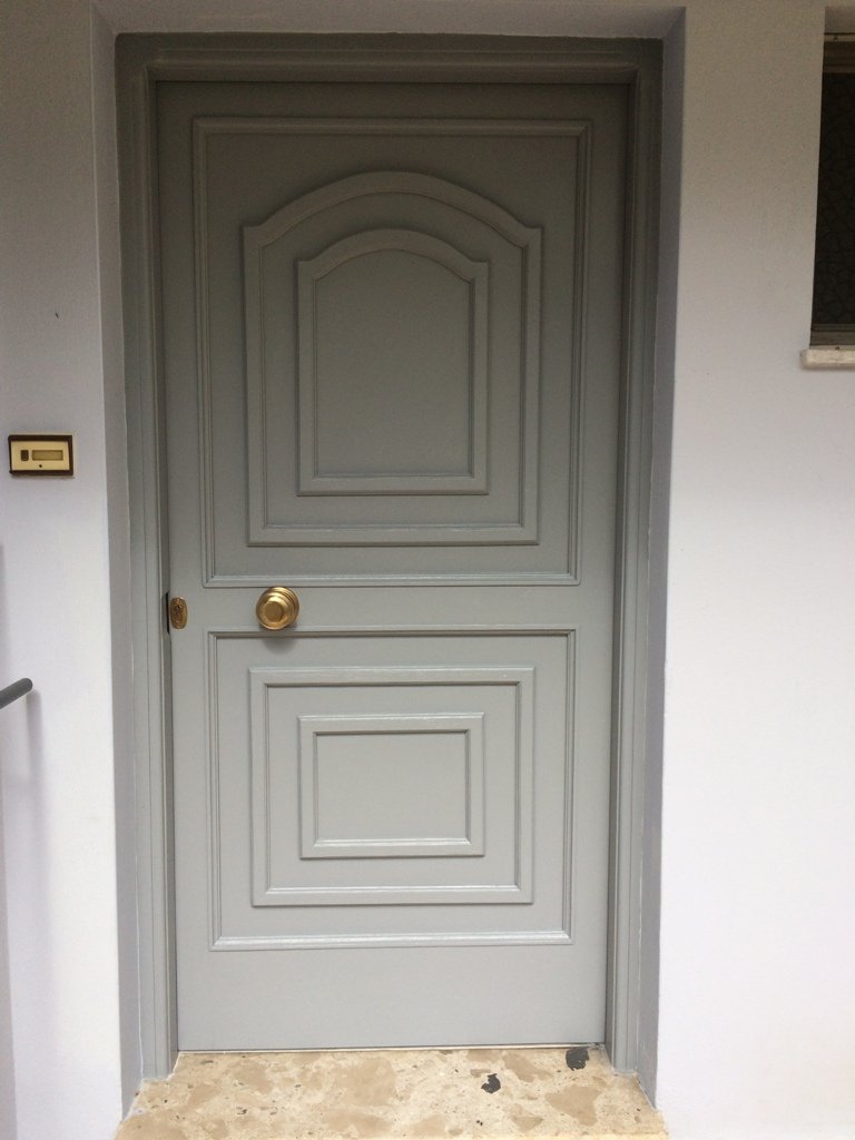

Έτοιμη η πόρτα .... κούκλα έγινε ...με τα στοκαρίσματα και τα τριψηματάκια της !!!! Μπράβο Μάστορα !!!
Λαδομπογιά νερού Vechro και πιστόλι χαμηλής πίεσης Parkside !!!
