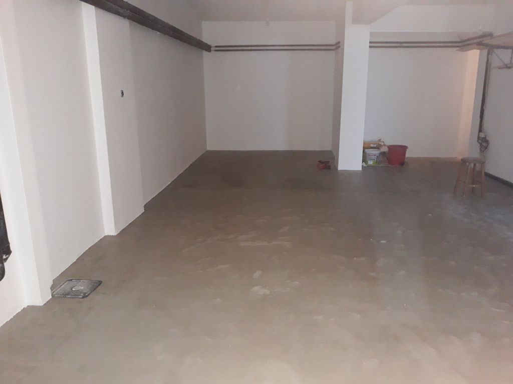

Η διαμόρφωση του χώρου σχεδόν τελείωσε. Ευχαριστώ πολύ για την βοήθεια με το δάπεδο και το στοκάρισμα των τοίχων.
Λίγα λόγια για το αυτοεπιπεδούμενο μήπως βοηθήσουν κανέναν επίδοξο ΚΜΣer:
To δάπεδο είχε μεγάλη κλίση, το χαμηλό του σημείο είχε πάνω από 5εκ διαφορά με το ψηλό. Εκ των υστέρων συμπέρανα ότι καλύτερα είναι να το φέρεις όσο γίνεται στα ίσια του με απλό τσιμέντο αραιωμένο με άμμο που καλύπτει πολύ όγκο με λίγα λεφτά. Μετά ένα στρώμα ~1εκ ημι-αυτοεπιπεδούμενο που δίνει σχετικά επίπεδη επιφάνεια και τέλος περίπου μισό πόντο αυτοεπιπεδούμενο, που είναι το ακριβότερο από τα τρία, αλλά δίνει ωραία τελική επιφάνεια.
Δυστυχώς δεν τα 'ξερα από την αρχή και το τελικό αποτέλεσμα δεν βγήκε επίπεδο και είχε και αρκετές μικρές τρύπες που έκλεισα με τοπικό πασάλειμμα (οι ανοιχτόγκριζοι "λεκέδες" που φαίνονται). Τουλάχιστον βγήκε πιο όμορφο από το παλιό και ταλαιπωρημένο τσιμέντο που είχε πριν.

EDIT: Φωτογραφία το απόγευμα λόγω τεχνικού προβλήματος
Mεγαλη δουλεια ανοιξες και μπραβο που την τελειωσες ομορφα και ωραια Δημητρη! Σε παραδεχομαι που το προσπαθησες και μονο. Τωρα ξερεις πια.
