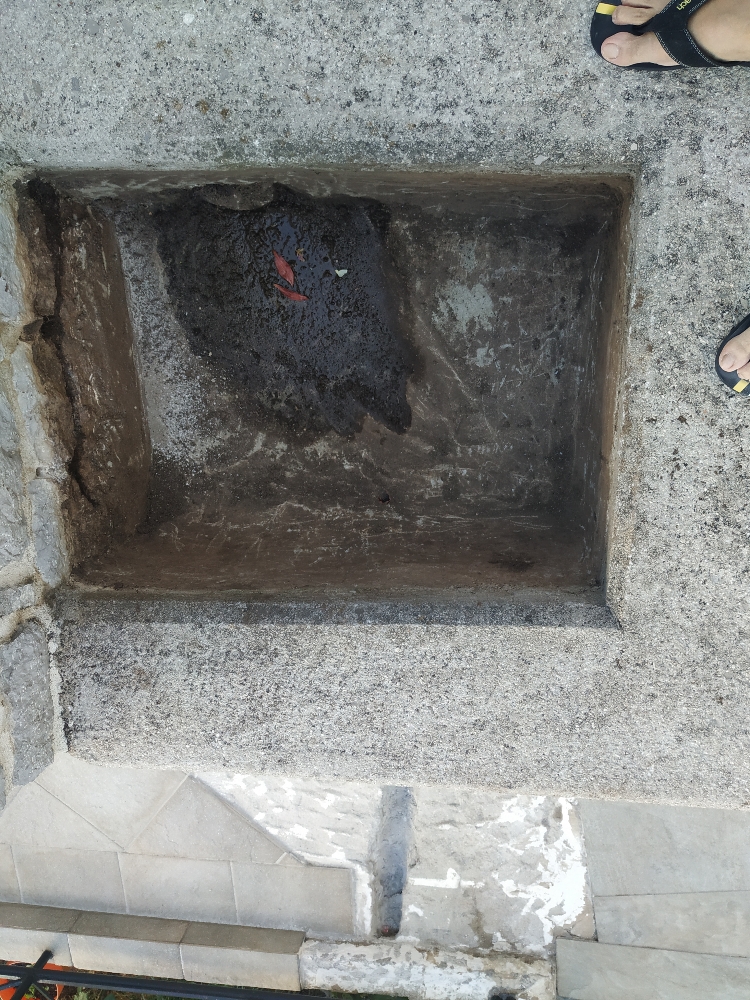

Άδειασμα το παρτέρι για να βρω την σωλήνα αποστράγγισης. Είχε τρυπήσει και έβγαζε νερό.
Σκάψιμο για να μπει Φ32 σωλήνα.
Αύριο ποτηροκορώνα για να ανοίξω την τρύπα λίγο πιο μεγάλη από μέσα.
Από μέσα θα μπει γαιουφασμα για να μην πιάνει χώμα η σωλήνα.
Ψάχνω να βρω τρόπο να πιάσω την σωλήνα μέσα στο παρτέρι.
Να μην χάνει νερό.
Να το κάνω με σιλικόνη; Ή με τίποτα άλλο;
Να βάλω και aquamat για στεγανοποίηση ή θα είναι υπερβολή;

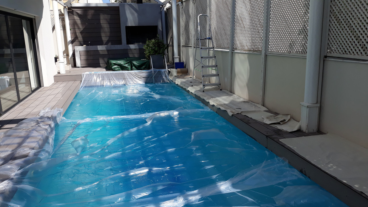

Σε αυτου του ειδους τις δουλειες βαζω περιμετρικα ναιλον μεσαιο κολλημενο απο το ταβανι μεχει το πατωμα για να εγκλωβισω το χωρο εργασιας...και εποιτα ξεκινας να κανεις τα υπολοιπα...
Μεχρι και ναιλον σε πισινα εχω βαλει να αποφευκτουν πολλες σκονες...!!!!
