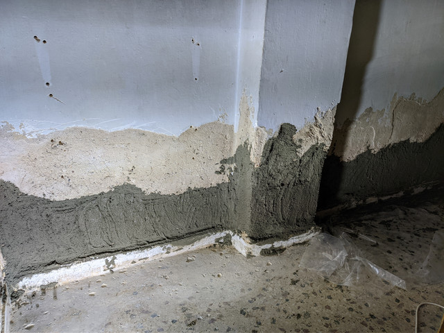

Το ίδιο πρόβλημα είχα κι εγώ σε αποθήκη που την έκανα εργαστήριο. Όλος ο τοίχος μέσα στην μούχλα και την υγρασία. Χειμώνα καλοκαίρι το ίδιο. Αναγκάστηκα κι έβγαλα όλο τον σουβά από μέσα, εξωτερικά είχα πέτρα Παγγαίου η οποία έπαιρνε την υγρασία από βροχές κλπ. Και την κρατούσε μέσα. Ασφαλισα την πέτρα στο σημείο που ξεκινούσε στον τοίχο με νέο τσιμέντο με ρητίνη, την πέρασα με κάποιο βερνίκι πέτρας κι έβαλα λούκια. Αφού στέγνωσε ο τοίχος εσωτερικά, μπήκε νέος σουβάς κι έκτοτε, εδώ και αρκετά χρόνια δεν έχω πλέον κανένα πρόβλημα.
Παύλο οι πέτρες εσωτερικά κρατάνε άλατα όπου αυτά με το καιρό δουλεύουν...
Τα επαλοιφωμενα τσιμεντοειδη αυτήν την δουλειά κάνουν...σωστό ο τρόπος αντιμετωπίσεις συνολικά. .
Το τράβηγμα με το πινέλο δεν μπορώ να καταλάβω γιατί γίνεται αφού το υλικό αποτελεί μόνωση και αφετέρου εποιτα θα γεμίστει με αλλά υλικά...
Η το πάει μεχρι έξω πριν το βάψιμο...;
Μεχρι εξω, ασταρωμα και βαψιμο !
Μάλιστα...
Με το πινέλο όμως η επιφάνεια δεν γίνεται ίσια..εχει γραμμές...στρωνει ετσι..;Η το κάνετε έτσι και δεν σε πείραζε και το βαψατε...;
Πόσα χέρια περασε με αυτό μέχρι το τελικό χερι...;
Ρωτάω γιατί είναι ενδιαφέρον με ένα υλικό να βγαίνει η δουλειά...
Μάλιστα...
Στρωνει μια χαρα με καλο πινελο. Μπορεις να το κανεις και με ρολακι.
Ενα χερι ασταρι μπηκε μετα και δυο χερια χρωμα
Εχω μπερδευτεί εγώ λίγο με το υλικό αυτό.. Τι σύσταση έχει και δουλεύεται με πινέλο; σαν επαλειφομενο στεγανωτικο κάπως;
Αν μπορείς βάλε πάλι λινκ να το δούμε
Δηλαδη εχει γινει δουλεια επι τοιχου οχι σπατουλαριστο...
Μου είναι πολύ περίεργο που δεν το τρίβεις καθόλου για να ασταρωσεις και να βάψεις...

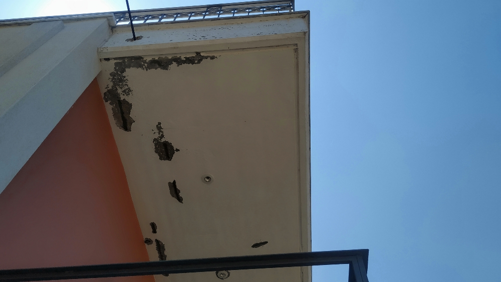

Καλημέρα παιδια.
Είχε διάφορα φουσκώματα στην βεράντα του ένας ξάδελφος.
Τα "πέταξε". Πέρασε τα σίδερα αντισκωριακό και θέλει τώρα να τα κλείσει.
Διάβασε όμως για διάφορα υλικά και μπερδεύτηκε.
Τι να χρησιμοποιήσει εκεί;
Παναγιώτη καλησπέρα....!!!
Για αντιδιαβρωτικη προστασία επρεπε να περάσει το 910 της Sika η το Ferosil της Isomat....τα αντισκουριακα δεν κάνουν...εκτος και το εχει περασει τετοιο και δεν το ξερεις.
Για γέμισμα,αν και δεν μπορω να καταλαβω το βαθος των μερεμετιων,για πρωτη στρωση θα πρότεινα το megacret 40 η το B 70 της Bauer...είναι υλικά ειδικά για σίδερο-μπετό...
Eαν είναι λείο το υπόλοιπο του μπετου,δηλ είναι σπατουλαρισμενο τότε θα πρέπει μετέπειτα να το γεμίσει με κόλλα πλακιδιων και στόκο σπατουλαρισματος μαζί με ravinex για να αντέξει...
Ευχαριστώ Κώστα.
Τα πέρασε πριν ρωτήσει τα σιδερα. Θα τα τρίψουμε για να τα περάσουμε με ότι πρέπει
Καλημέρα παιδια.

Πρώτα μονώστε από επάνω...
Έχεις δίκιο Πάνο ότι πρώτα πρέπει να μονωθει από πάνω αλλά τελείως από πάνω και οχι απο μεσα...και αυτό γιατί τα σίδερα οξυδονωνται,σκουριαζουν περισσοτερο από νερό και οχι τοσο απο τον ασβεστη...Στην περίπτωση που φτάιει ο ασβέστης είναι επειδή δεν έχει σπάσει μέσα στα χαρμανια κατα το λάσπωμα και το σοβατισμα με πρεσσα...αλλά τόση ζημιά όσο στο βίντεο δεν ξέρω εαν κάνει...
Επεισης η αναφορά για τα σίδερα που σκουριασαν επειδή δεν δονηθηκε σωστά το μπετο ειναι ελλειπης.
Τα σίδερα πλάκας περνούν αποστάτες όταν "σιδερονεται" για να μην πάνε προς τα κάτω όταν πέφτει το μπετο και γίνεται η δόνηση...ετσι κραττουν τα σίδερα στην αρχική τους θέση.. άμα δεν υπαρχουν γίνονται τα παραπάνω...
Για τα υλικά που αναφέρει δεν μπορώ να εκφέρω άποψη δεν τα έχω δοκιμάσει..
Αυτό που δεν έχουν καταλάβει ορισμένοι μαστοροι είναι ότι σκληρός σοβας κάνει τα παραπάνω προβλήματα γιατί δεν ελαστικοί...Για αυτό ξανά έπεσε το ταβάνι στο βίντεο...
...και για να μην παρεξηγηθώ δεν τα βάζω με εσένα που το ανέβασες αλλά με όσα λέει ο τύπος..
Επειδη βλεπω οτι γνωριζεις καποια στιγμη θα ηθελα.μια ανταλλαγη αποψεων απο κοντα..
Από πάνω θα τον βοηθήσω να μονώσει διάφορα, τις σχάρες της υδρορροής, τις σωλήνες που έχει βάλει μόνος του και κάνα αρμό.
Το χει στρωμένο και με μάρμαρο άγριο οπότε δεν είναι για πολλά πολλά. Για την ώρα τουλάχιστον γιατί αργότερα θα το κλείσει όλο απ' ότι είπε
Αποστάτες δεν έχουν μπει εκεί σίγουρα όπως δεν έχουν μπει, δεν έχει σοβά καθόλου το μπαλκόνι (ούτε είναι τριμμένο. Άγριο φαίνεται). Σε άλλη πλάκα του σπιτιού του το σκυρόδεμα φαίνεται εκτός :furious3:
