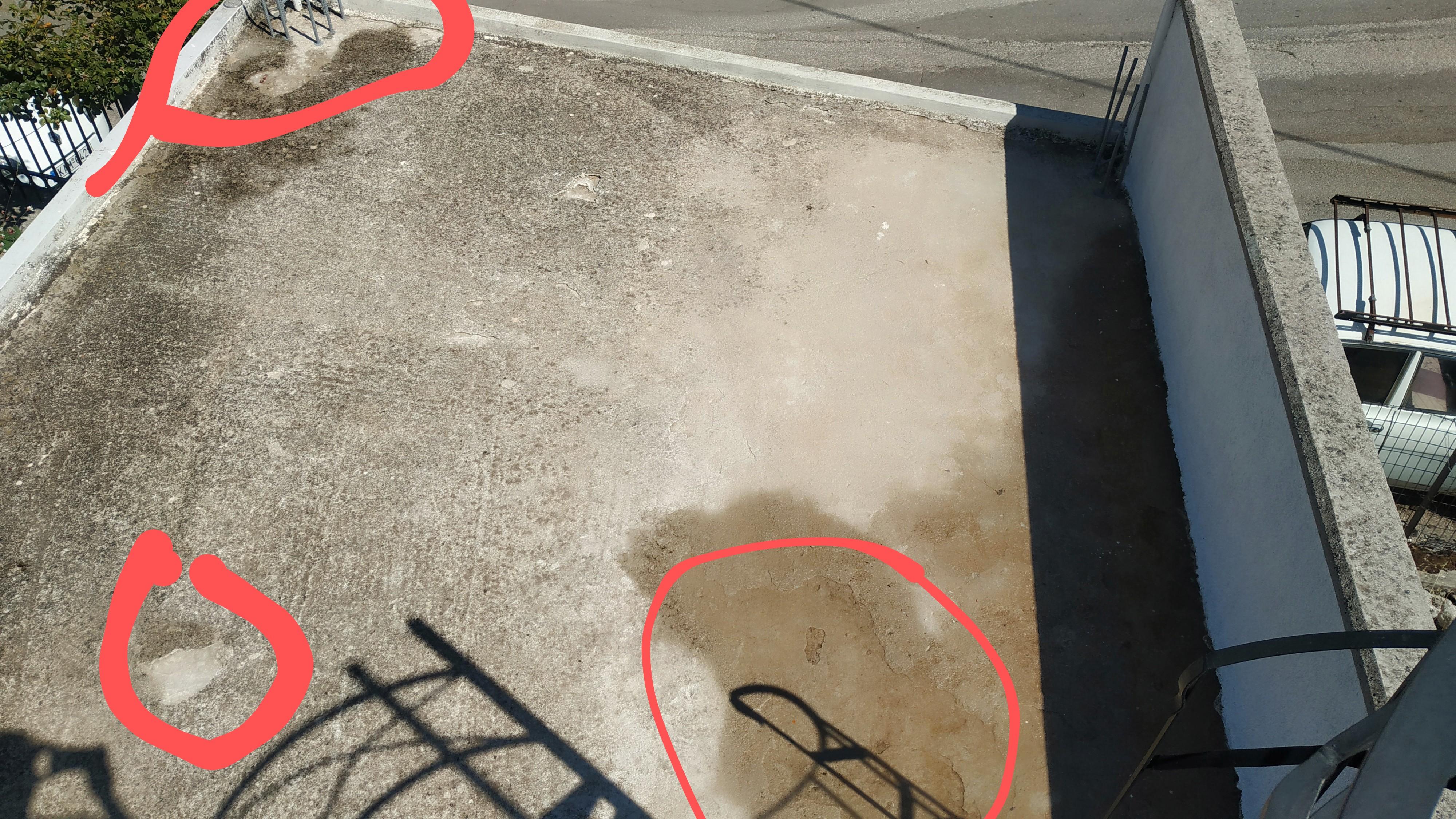

Ταράτσα γκαράζ.
Επειδή δεν είχε τις σωστές ρήσεις (απ' ότι με ενημέρωσαν οι γονείς) είχαν ρίξει δεύτερο τσιμέντο από πάνω. Όχι ότι αυτό που έριξαν έχει σωστές.
Πλέον έχει αρκετά ξεφλουδισματα.
Να το ξηλώσω όλο και να το φτιάξω από την αρχή με τις σωστές ρήσεις ή να κάνω επεμβάσεις στα ξεφλουδισματα;
Και να ανοίξω μια τρύπα για σωλήνα εκεί που μαζεύει νερό;
Τέρμα αριστερή γωνία είναι το λούκι για τα νερά.
Τα εμφανή ξεφλουδισματα είναι αυτά που έχω κυκλώσει.

Δεν νομίζω ότι χρειάζεται να ξηλωσεις..Εκτός ότι χρειάζεται πολύ δουλειά για να γίνει νομίζω ότι για γκαράζ είναι υπερβολή.. Για σπίτι ναι.
Ως πρώτη κίνηση θα έβαζα αυτοεπιπεδουμενο στα σημεια που συγκρατει νερο(νομίζω πάνω από 2-3 χιλιοστά δεν θα ειναι)...
Εποιτα θα άνοιγα και μια δεύτερη τρύπα τέρμα δεξιά ώστε να μην διοχετεύονται σε μια πλευρά τα νερά...
Από εκεί και πέρα τα επόμενα βήματα σου είναι γνωστα...

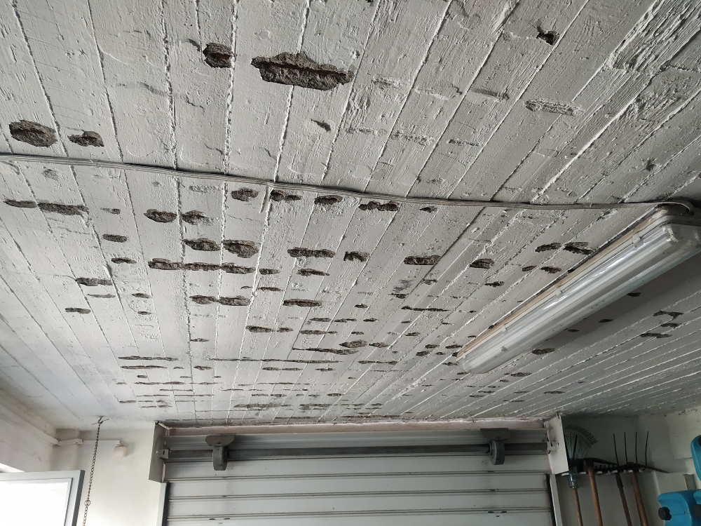

Ξεκίνησα με τα φουσκώματα μέσα στο γκαράζ. Έκανα το 1/4 του.
Πήρα κι ένα κιλό μόνο επαλοιφωμενο για τον οπλισμό γιατί έλεγα θα μου φτάσει![]()
Άλλο έλεγα να περάσω hyoerdesmo άλλο θα περάσω τελικά.
